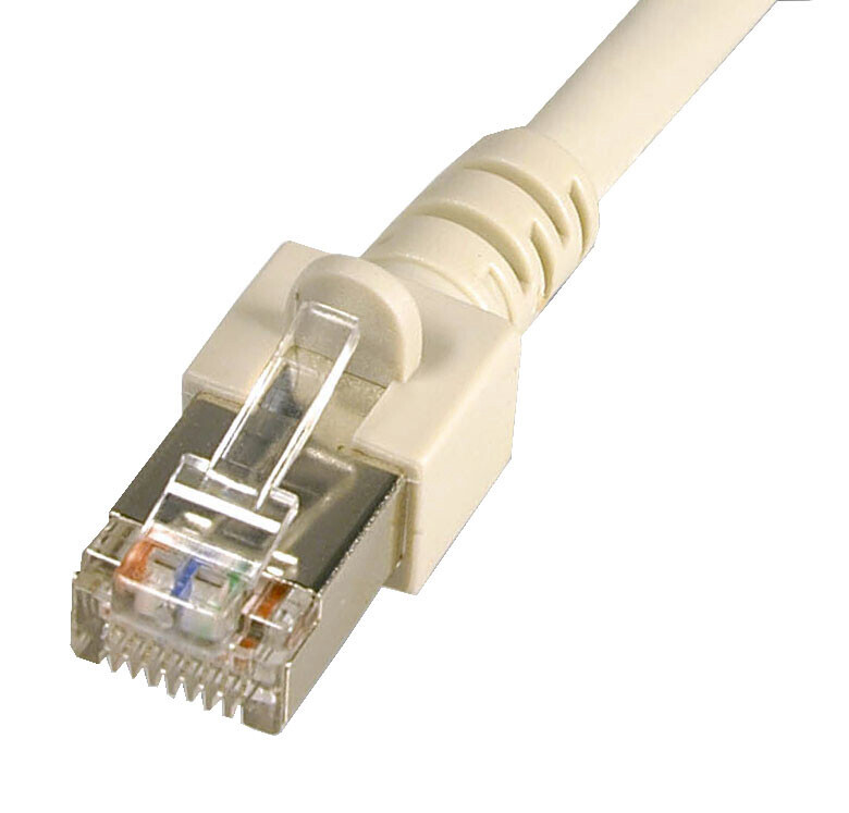

rick2018 schrieb:
Mit einem kurzem Patchkabel (z.B. 25 cm) verbindest du Accesspoint und Keystone.
Da hab ich ein Verständnisproblem ... Weshalb wäre Platz, um ein Patchkabel zu verwenden, für einen Stecker am Verlegekabel würde es aber nicht reichen ...?
hanse987
15.06.20 17:00
Die Stecker für Verlegekabel sind so klobig, dass der Platz am bzw. hinter dem Accesspoint nicht reicht. Zusätzlich ist das Verlegekabel nicht flexibel genug. Deshalb der Umweg über ein kurzes Patchkabel.

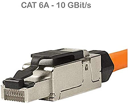

knalltüte
15.06.20 17:11
Nahaufnahme eines Cat6A-Netzwerksteckers mit orange Kabel
oder halt so
RJ-45 Ethernet-Stecker am Netzwerkkabel, Nahaufnahme.
der Obere passt nicht in den Accesspoint, der Untere schon
rick2018
16.06.20 14:02
Verlegekabel ist trotzdem sehr starr.
Daher Patchkabel. Ist auch leichter zu tauschen falls man es mal zu sehr geknickt hat...
