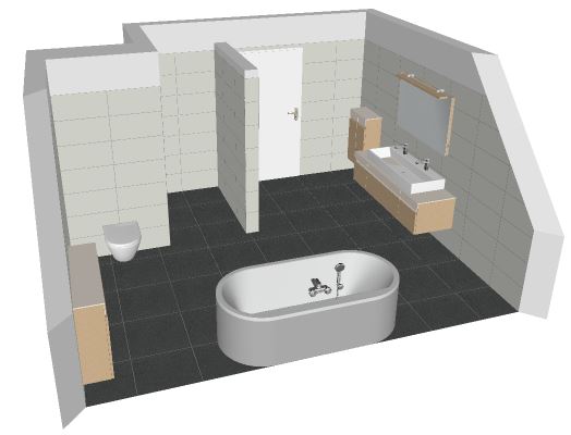

Hallo.
Wir sind gerade am Austüfteln, wie wir im Dachgeschoss unser Bad machen wollen.
Der Raum hat eine recht große Grundfläche von über 16qm, allerdings eine Traufhöhe von 1 Meter.
Außerdem ist eine Nordgaube vorgesehen.
Anforderungen:
2 Erwachsene, die hauptsächlich duschen; Frau benutzt aber auch ab und zu die Badewanne. Kinder sind 2,5 Jahre und 2 Wochen alt - Wasser von oben ist verhasst, hier wird nur in der Wanne gebadet. Außerdem wird noch ein Klo benötigt. Im EG wird noch ein Gästebad entstehen, trotzdem gehen wir momentan von 2 Waschbecken im DG aus.
Ich habe mal unsere momentane Idee angehängt. Als Strich habe ich die 2 Meter Linie eingezeichnet. Das Fenster ist eine Dachgaube (streng genommen Zwerchhaus).
Danke für Eure Meinungen und Anregungen. Kritik willkommen!

Das Waschbecken im Eingangsbereich finde ich sehr ungemütlich.
Was ist da mit 50x40 eingezeichnet?
Das soll ein Schränkchen symbolisieren.
Was noch erwähnt werden sollte: Die Tür kann noch versetzt werden (in der Wand A oder D).
sirhc 06.07.2016 16:17
Man müsste den Kontext sehen, also den Grundriss vom ganzen Geschoss. Wanne und WC müssten meiner Meinung nach unter der Schräge Platz finden. Bei Zugang über Wand D könnte die Dusche dahin, wo jetzt das Waschbecken sitzt, und das Waschbecken dann auf die Trennwand zur Dusche. Ginge natürlich nur, wenn das Gemauert wird und nicht aus Glas sein soll.
Musketier 06.07.2016 18:45
Du weiß schon, dass man nicht größer als 1,20-1,30m sein darf, wenn man in deiner Wanne mittig stehen will?
bluminger 06.07.2016 18:58
Das ist klar. Aber es soll hauptsächlich eine Badewanne zum Sitzen sein. Falls jemand drin stehen will, wäre das ja prinzipiell an der Seite möglich, die in die Dachhaube ragt.
