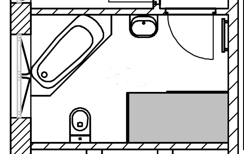

Moin zusammen,
nachdem wir uns die ganzen Vorschläge und Anregungen angesehen und auch ausdiskutiert haben sind wir nun zu einem Ergebnis gekommen. 🙂 Dieses wollen wir Euch natürlich nicht vorenthalten.
In der Breite konnten wir noch irgendwie 10 cm rauskitzeln.
Jetzt sind die Innenmaße 3,55 x 2,30 m, (mehr geht definitiv nicht 🙁)
Es soll jetzt so eine 6-Eck Wanne werden, Schenkelmaß 1,45 x 1,45.
Dazu kommt eine Walk-in Dusche 0,90 x 1,90, Klo und waschbecken.
Bei der Dusche werden es Glaswände ca. 2 m hoch.
Ob der Handtuch Trockner an die Fußbodenheizung oder ans Stromnetz angeschlossen wird ist noch offen, laut Architekt wäre beides möglich. Ich denke aber wir bevorzugen den elektrischen.
Feedback (positiv + negativ) ist erwünscht - auf das die familieninternen Diskussionen wieder losgehen - obwohl, der Plan bleibt jetzt so, hoffe ich. 🙂
Viele Grüße Olli
Bild ist im Anhang.
Badezimmer-Grundriss: Badewanne links, Toilette unten, Waschbecken oben, Tür rechts.
17.01.21 12:26
Ich finde, das ist schon der nahezu beste Kompromiss. Wenn die Wanne dann noch eine etwas hübschere Ausführung bekommt, zb ein Ei mit weichen Rundungen 😀, dann hat jeder Bereich seine Berechtigung und seinen Platz.
Den Rest macht jetzt das Fliesendesign 😉
