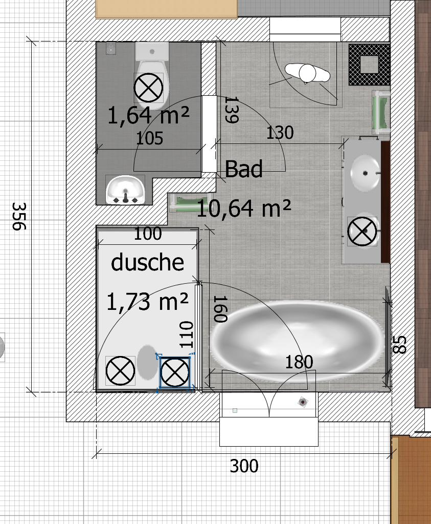

Mir wäre das Bad auch zu eng. Hast du Installationswände mit eingeplant? Da gehen ja dann u. U. nochmal ein paar cm drauf. Das abgetrennte Klo lässt alles noch enger wirken. Was ist der Gedanke dahinter? Ich denke ja da eher an "Türklinke anfassen mit ungewaschenen Händen, weil das Waschbecken auf der anderen Türseite ist". Vielleicht auch noch an stickig/stehende und deshalb nicht geruchslose Luft im Kloraum

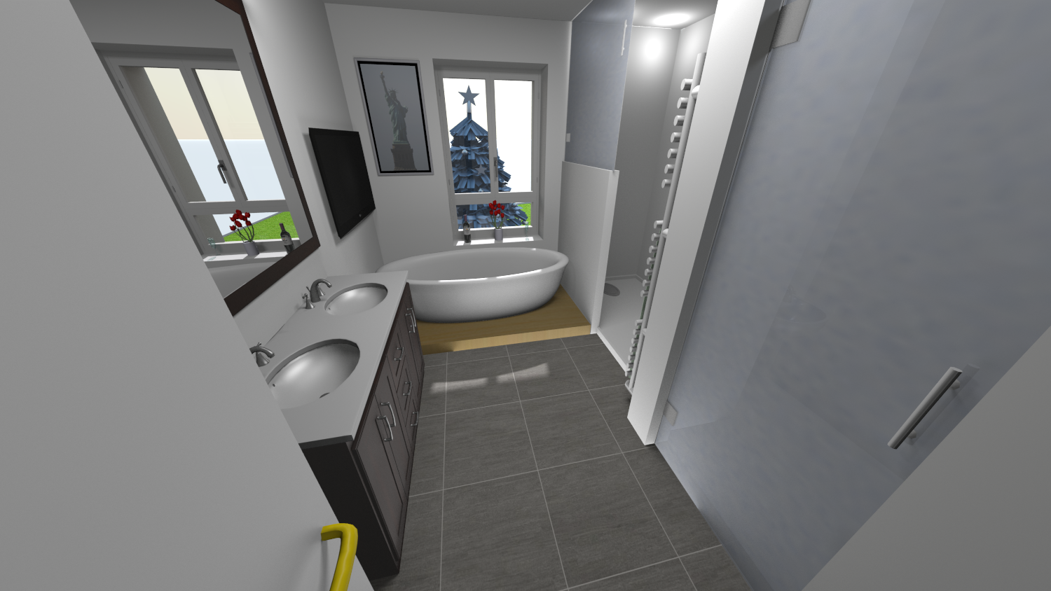

Bevor ich darüber schlafe, wollte ich nur nochmal meine allererste Planung mit in dem Raum werfen. Ich hatte sie eigentlich verworfen, da der Installateur von größerem Aufwand für eine große und eine kleine Fallleitung gesprochen hat, obwohl es prinzipiell wohl machbar sei.
Aber hey, lieber einmal Aufwand als das restliche Leben ärgern.
Guter Einwand übrigens mit den ungewaschenen Händen in der abgetrennten Toilette. Da kam ich damals auch drauf, weswegen ich das kleine Waschbecken eingeplant hatte
Detaillierter Grundriss eines Badezimmers mit Dusche, Badewanne, Toilette und Waschbecken
Modernes Badezimmer mit Doppelwaschbecken, freistehender Badewanne vor Fenster und Weihnachtsbaum
pagoni2020
Du solltest mal klären, ob dieses 12. Rohr tatsächlich in 100 ausgeführt werden muss oder vlt. doch in der Wand verschwinden kann.
Nach wie vor bin ich der Meinung, dass man aus 10,64qm ein richtig geräumig schönes Bad planen kann aber durch die W-Lösung ein Raum voller Kompromisse entsteht.
Die Tür zum WC geht gerade so auf. Stell Dir bitte mal votr bzw. prüfe es einmal zuhause, wie Du da reingehst und dann hinter Dir die Tür schließt. Da musst Du auf Bauch und Knie aufpassen, sie kollidiert ja fast mit der Kloschüssel. Du könntest eine Raumspartür einbauen aber auch das ist ein Kompromiss.
Der Versatz für den Handtuchwärmer ist ebenso eingezwängt und wirkt unschön; zudem wird das Wasser vorne raus laufen, es sei denn Du umbaust Alles mit Glas, dann hättest aber die Glasecke da vorne......
Versteht mich bitte nicht falsch, keinewegs will ich Dir Dein Bad schlechtreden aber es ist einfach zu viel drin; sogar noch ein TV, wie ich sehe. Ich kann mir nicht vorstellen, wie dies Alles zusammen schick aussehen kann. Außerdem hast Du dann 3 Waschbecken im Bad ! Ein Zimmer im Zimmer wirkt meist wie eine Notlösung und das wird es eben hier dann sein. Dazu furchtbar eng, denn die Maße des WC-Raumes sind alles Andere als komfortabel.

Also ich hab jetzt ein wenig mit dem Badplaner gespielt. Es wird einfach immer ein Kompromiss bleiben mit dem voll abgetrennten Klo. Dann würde ich auch noch eher Variante "Badalternative" nehmen.

Ein abgetrenntes WC ist hier einfach nicht sinnvoll machbar. Ob das der werten Partnerin paßt oder nicht. Darüber hinaus wirklich mal nachdenken, ob man auf der Schüssel denn gerne in einer dunklen, fensterlosen Minizelle sitzen möchte (ich nicht!), in der die Luft auch trotz Abzug stehen wird.
Apropos Abzug: also den habt ihr ja sicherlich geplant, oder? Und wohin geht die schlechte Luft? Habt ihr eine Kontrollierte-Wohnraumlüftung, wo das eingespeist wird, oder geht dann das Entlüftungsrohr duch das Bad nach draußen? Wie ist denn das geplant?
Überrede die werte Hälft zur Schamwand am Klo, das muß reichen. Kann ja ein bisserl höher ausfallen (aber ich würde immer noch nicht gerne in einem Loch sitzen müssen)

Und eine Wanne vor ein bodentiefes Fenster halte ich auch nicht für eine glückliche Lösung.
Schon mal über eine Eckbadewanne nach gedacht? Die haben ein Schenkelmaß von ca. 150cm.
Diese 2er Wanne, die du eingezeichnet hast, hatten wir uns auch mal überlegt. Bitte in einer Badausstellung ausprobieren (also reinlegen), ist total unbequem. Zu zweit immer noch zu klein, allein irgendwie blöd.
