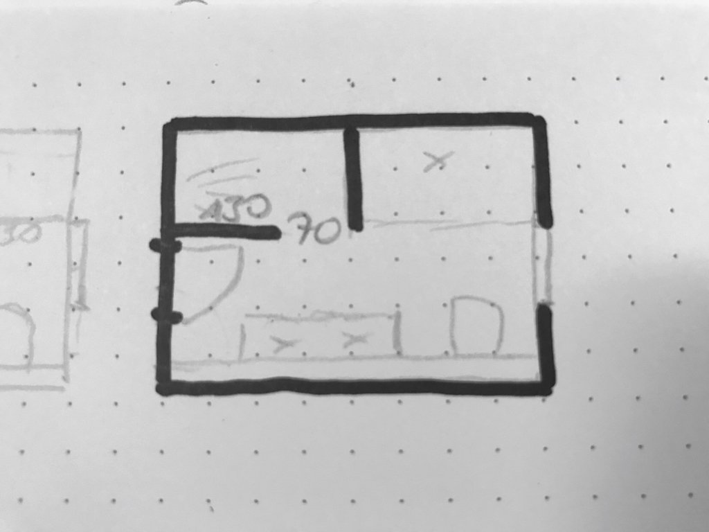

Mein Vorschlag fällt mit den 2,80 Breite des Raumes. Duschwand bei Dusche ohne Tür sollte nach meinen Erfahrungen schon 160 Länge haben, wenn der Eintritt vorn ist. Ich hab deshalb mal etwas herumgespielt und Deine Variante 2 etwas modifiziert.
Zwar kein T, aber ohne Glas. Duschstrahl sollte bei dieser Variante nicht in den Raum gehen können.
Blick auf die Toilette von der Tür aus wird durch den waschtisch verdeckt.
Wenn Du weiter skizzierst, solltest Du bedenken, dass Putz und Fliesen den Raum noch verkleinern. Außerdem musst Du die Vorwände einplanen und darfst nicht die kleinsten Sanitär-Elemente nehmen
Handgezeichnete Grundriss-Skizze eines kleinen Hauses mit Innenaufteilung.

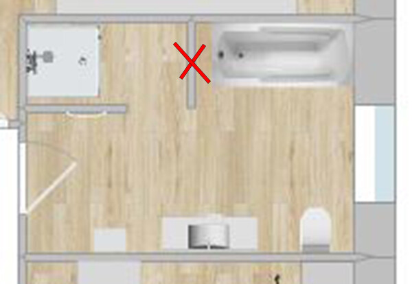

Grundriss eines kleinen Badezimmers mit Waschbecken links, Badewanne rechts;Toilette unten rechts;X
RobsonMKK
28.11.17 17:30
Wen du jetzt aus dem unnützen T ein L machst wird es passen
