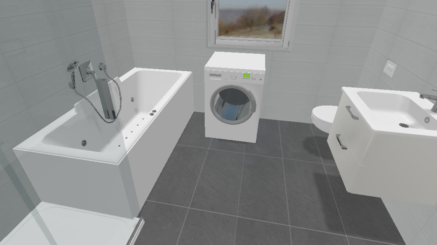

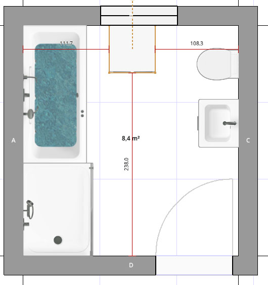

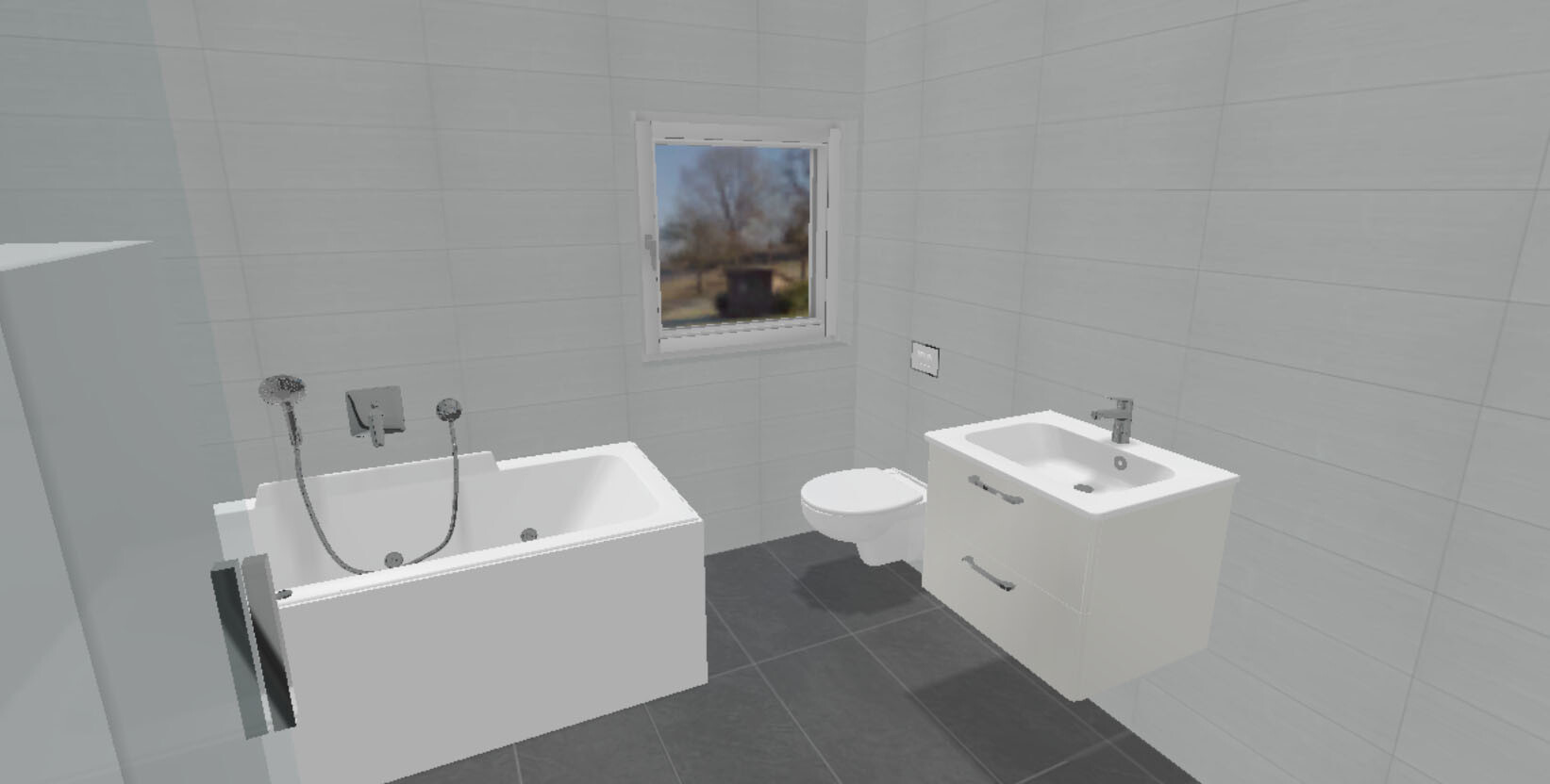

Mal probieren:
Wanne um 90 Grad drehen vors Fenster.
Waschmaschine zwischen Dusche und Wanne?
knalltüte
Mir mag es nicht gefallen :-( Die Waschmaschine steht so im Focus. Dabei brauche ich die höchstens 1x die Woche ... kann man die nicht irgendwo verstecken ?
Helles Badezimmer mit Badewanne, Waschmaschine, Waschbecken und Toilette
Badezimmer-Grundriss: Badewanne links, Waschbecken rechts, Toilette oben rechts, Tür nach innen.

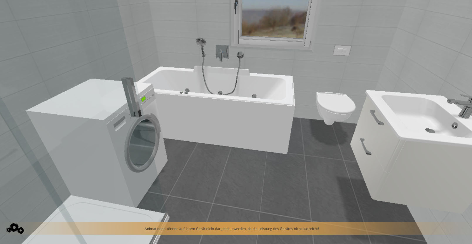

knalltüte
Wenn ich jetzt noch einen schönen Umbauschrank, eventuell mit Ablage oberhalb die die Waschmaschine bekomme dann passts schon besser...
Helles Badezimmer: Waschmaschine links, Badewanne mittig, WC rechts, Fenster darüber.

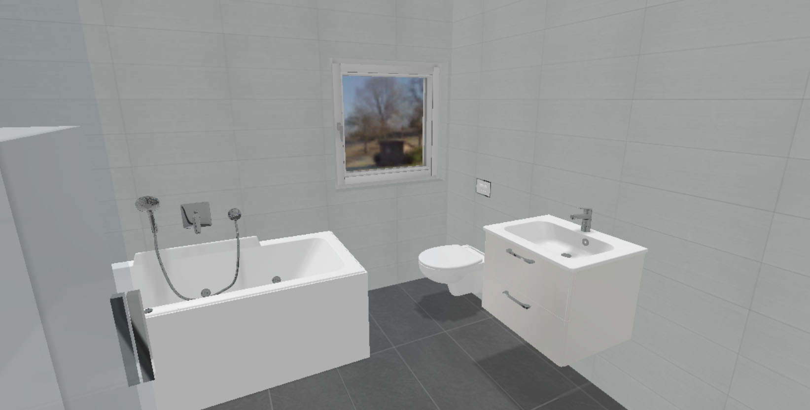

O
Osnabruecker
Guckst du lieber aufs Klo als auf eine Waschmaschine?
Geschmackssache:
Dusch-badewannen Kombination?
Zum letzten Entwurf:
Besser. Wie ist die Draufsicht? Wegen Durchgang zw. Wanne und Waschbecken?
Der von dir beschrieben Schrank gibt's zb bei Ikea, vom Schreiner vor Ort oder DoItYourself.

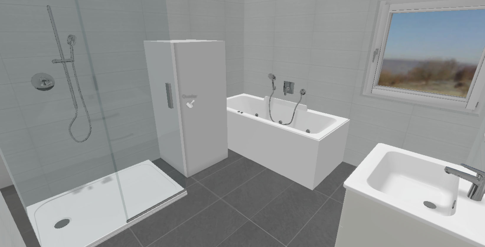

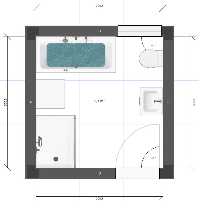

knalltüte
Grundriss eines Badezimmers mit Badewanne, Toilette, Waschbecken und Tür.
Moderne Badezimmerszene mit Dusche, Badewanne, Waschbecken, Unterschrank und Fenster.
3D-Badezimmer: Badewanne links, Waschbeckenunterschrank rechts, Toilette in der Mitte.
Der grosse weisse Klotz ist dann der Umbauschrank für den
Waschtrockner (Kondens). So gefällt es mir schon etwas
besser. Vermutlich lässt sich nicht alles perfekt unter einen Hut
bringen ops:
Bisher (in meinem alten Haus sowie in meiner Mietwohnung)
waren Waschmaschine und Trockner immer im Keller. Den habe ich hier nun
nicht.
