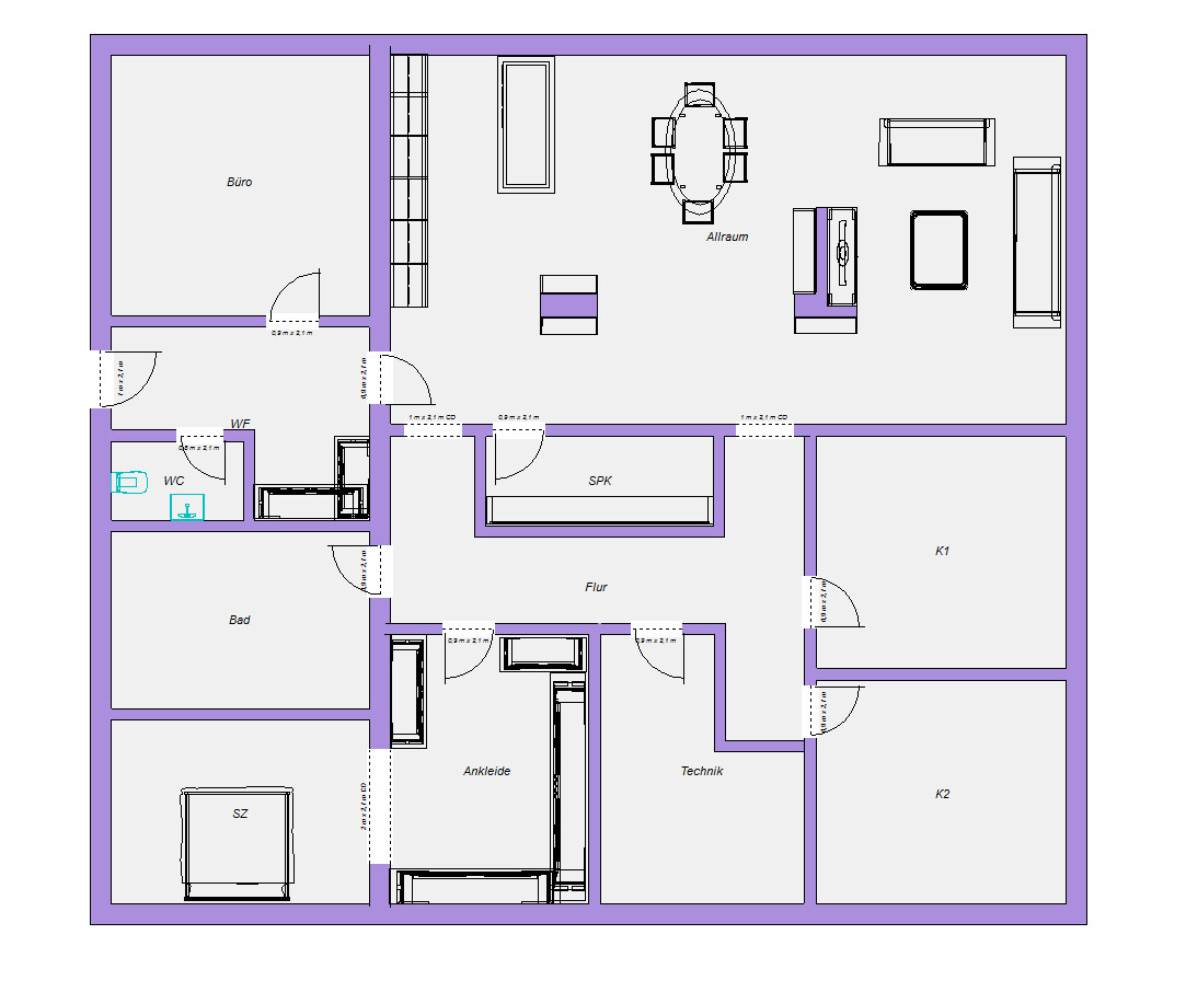

Hallo, wir sind soweit fertig mit der Planung. Aber das Problem ist das Badezimmer und die ganze Ecke. Um Tageslicht ins Bad zu bekommen haben wir nun so ein großes Bad. Vielleicht hat jemand einen gute Idee um es umzumodeln und trotzdem Tageslicht zu haben. Bad sollten aber auch vom elternschlafzimmer und Kinderzimmer erreichbar sein.
Grundriss eines Wohnhauses mit Zimmern (Schlafen, Wohnen, Essen, Küche) und Maßangaben.

kaho67424.05.18 14:11
Mal ne Skizze auf die Schnelle:
Die Dimensionen sind erst mal verwirrend. Also das Ding ist echt groß. Den Platz könnte man vielleicht noch besser nutzen - ich hab recht viel Flur drin. Trotzdem gefällt es mir besser, als Euer Winkelbad. Mal sehen, was noch so für Ideen kommen.
Grundriss eines Hauses mit Büro, Allraum, Flur, Bad, WC, SZ, Ankleide, Technik, K1, K2, SPK
Fenster aus Faulheit weggelassen.
