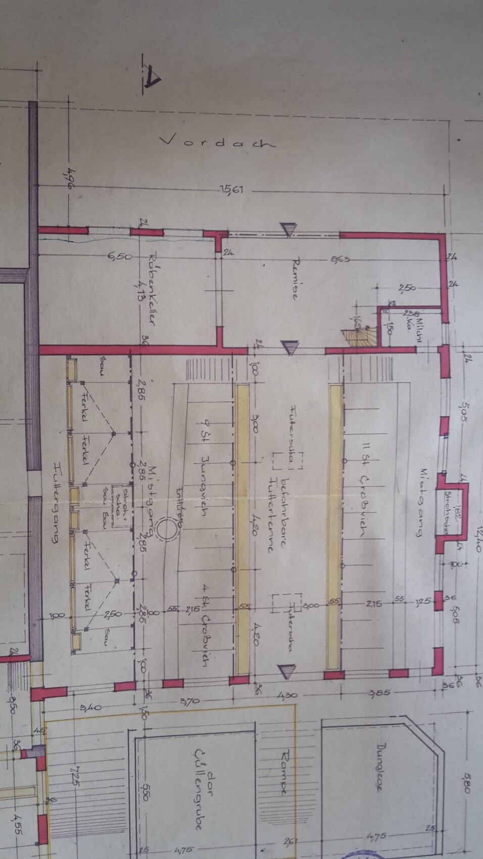

Hallo, wir sind soweit fertig mit der Planung. Aber das Problem ist das Badezimmer und die ganze Ecke. Um Tageslicht ins Bad zu bekommen haben wir nun so ein großes Bad. Vielleicht hat jemand einen gute Idee um es umzumodeln und trotzdem Tageslicht zu haben. Bad sollten aber auch vom elternschlafzimmer und Kinderzimmer erreichbar sein.
Grundriss eines Wohnhauses mit Zimmern (Schlafen, Wohnen, Essen, Küche) und Maßangaben.

Hilfreich wäre mal so ein klassischer Umbaugrundriß, wo grau / gelb / rot Bestand, Abbruch und Neu drin dargestellt sind. Beim Dach wage ich zu bezweifeln, daß man das einfach vernachlässigen kann. Allein daß es dicht bleibt, kann soviel kosten wie ein bescheidenes Häuschen - nicht zu vergessen, daß die Geschossdecke ja vollflächig zu dämmen wäre. Und seine Statik wird auch mit nachzuweisen sein, wenn man umbaut. Ist sicher, daß die Wohnnutzung zugelassen wird ?
meinst du den hier? das ist ein alter Plan. so stehen die Mauern in rot
ja Statiker ist dran und sagt eigentlich sein OK
auf dem Dach ist auf der Eingangsseite noch ein Photovoltaikanlage
Architektur-Grundriss eines Gebäudes: Zimmeraufteilung, Maße und Wandmarkierungen.

Ich muss mal nebenbei anmerken, dass die Himmelsrichtungen auf dem Foto nicht stimmen können. West kann nicht links von Süd sein, wenn man das Ganze von einem Mittelpunkt aus betrachtet.
Nein, ich meine einen, wo die Zustände "alt" und "neu" parallel drin sind und wo farbig unterschieden wird: ist und bleibt - ist und kommt weg - ist nicht und kommt hin.
