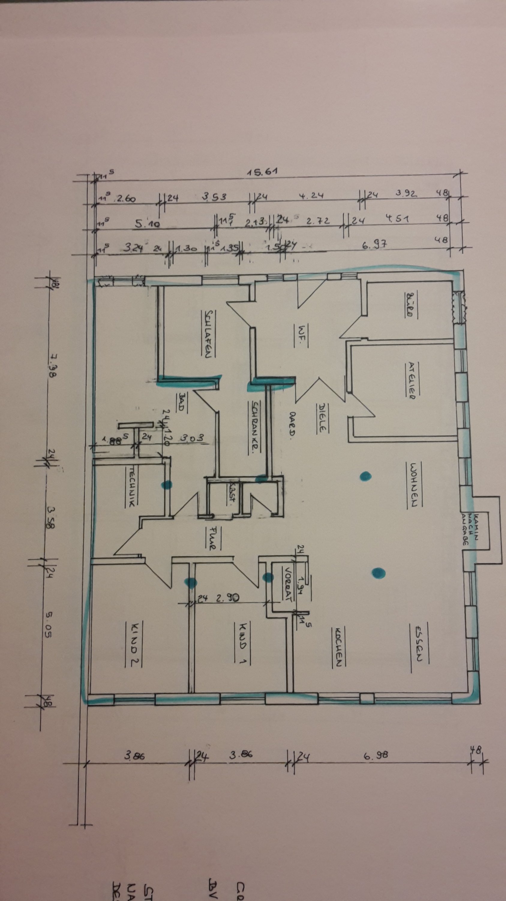

Hallo, wir sind soweit fertig mit der Planung. Aber das Problem ist das Badezimmer und die ganze Ecke. Um Tageslicht ins Bad zu bekommen haben wir nun so ein großes Bad. Vielleicht hat jemand einen gute Idee um es umzumodeln und trotzdem Tageslicht zu haben. Bad sollten aber auch vom elternschlafzimmer und Kinderzimmer erreichbar sein.
Grundriss eines Wohnhauses mit Zimmern (Schlafen, Wohnen, Essen, Küche) und Maßangaben.

Zum TV schauen braucht es keine pralle Sonne und zum Essen auch nicht.
Mh wie sieht es aus mit Kinderzimmer und kleines Kinderbad nach oben unters Dach?
Denke ohne Budget und gutem Architekten könnt ihr ein wahnsinnig gutes Haus bauen.
Nur wer hat das schon
Abbruch und neu geht nicht oder?

Kinderzimmer und Bad nach oben wäre toll... aber Brandschutz lässt es nicht zu. Abbruch oder neu Bau ist eher nicht vorgesehen.... ähm... kosten...

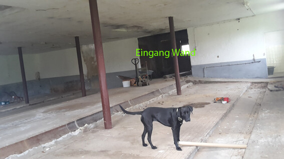

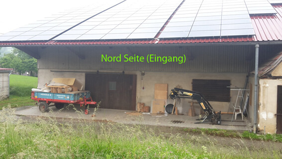

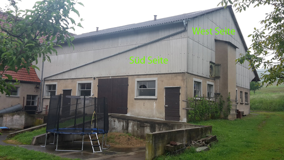

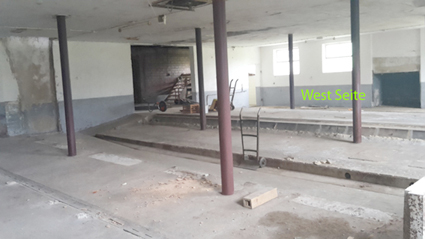

Zeige ´mal Bilder vom Gebäude - am besten (auch) solche, wo man ´mal jede der drei befensterbaren Seiten im Ganzen sieht.

Lass dir doch bitte mal die Infos nicht so aus der Nase ziehen! Dass der Plan genordet ist, stimmt ja wohl eher nicht...? Dass einige Zimmer aus Brandschutzgründen (warum genau?) irgendwo nicht hin können, kommt auf die Frage, ob frei gewürfelt werden kann, erst recht spät. Lageplan vom Grundstück wäre auch nicht schlecht, insb. falls noch mehr als das planuntere Gebäude berücksichtigt werden müssen (nehme ich an wg. dem Hinweis auf Brandschutz)
Ach ja, interessehalber: was passiert mit dem restlichen Stall über eurem Kopf? und falls ich es überlesen hat: steht schon irgendwo, wie hoch der Wohnraum ist? Alte Ställe sind ja im Vergleich zur Grundfläche gerne mal relativ niedrig und damit drückend...

24.05.18 10:08
Grundriss einer Wohnung: Küche, Essbereich, Wohnzimmer, zwei Kinderzimmer, Bad, Flur, Technikraum.
Großes Gebäude mit Betonunterbau, Metallseite, Trampolin im Garten; West- und Südseite beschriftet.
Nordseite eines Scheunentrakts mit Solarpanel-Dach, Baugerät, Anhänger und Leiter am Eingang.
Rohbau-Innenraum mit Betonstützen, unfertiger Boden und Westseite sichtbar
Ein schwarzer Hund steht in einer unfertigen Halle mit Stützen, einem Holzbrett und Bauutensilien.

Um aus dem Stall Wohnfläche zu regenerieren versenkt ihr viel Geld. Was passiert mit dem alten Dach?
Ihr müsst auch die Decke Dämmen.
Ist es so ohne weiteres möglich, ein Geschoss zum Wohnraum auszubauen und die oberen Geschosse entsprechen nicht dem Brandschutz?
Könnte mir als Laie schon vorstellen, das ein Abbruch und Neubau nicht mehr so viel teurer ist.
Es ist ja nicht so, das ein fertiger Rohbau da steht. Ihr braucht Fenster, Türen, evlt. Unterzüge, Dämmung Decke, Wände, Innenwände, Unterhaltung restliches Gebäude und den Innenausbau selber. Da habt ihr sehr viel Fläche die teilweise schwierig zu nutzen ist. Da kommen das verwinkelte riesige nicht nutzbare Bäder raus oder eine Gästetoilette die nur für sportliche Zeitgenossen ist.
