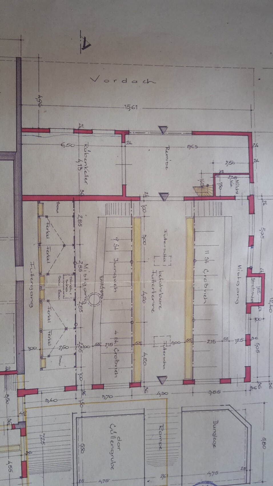

Hallo, wir sind soweit fertig mit der Planung. Aber das Problem ist das Badezimmer und die ganze Ecke. Um Tageslicht ins Bad zu bekommen haben wir nun so ein großes Bad. Vielleicht hat jemand einen gute Idee um es umzumodeln und trotzdem Tageslicht zu haben. Bad sollten aber auch vom elternschlafzimmer und Kinderzimmer erreichbar sein.

geht leider nicht anders....
der Boden muss raus... danach ca 2,50 Deckenhöhe. ja die Stützen versuchen wir in die Wände zu integrieren ... zwei haben wir leider im Wohnbereich. aber die kann man auch schön integrieren .... denke ich
den plan haben wir noch.. sonst nichts.. meintest du das? Wasseranschlüsse werden alle neu verlegt.

kaho67424.05.18 12:52
Sorry, sag noch mal schnell, wo Norden ist - bei den Ferkeln, beim Großvieh oder vielleicht beim Rübenkeller? (...herrlich... )

Norden ist da wo keine Fenster sind... also am "Füttgergang"
kaho67424.05.18 13:02
Kinderzimmers im Süden wär doch grandios. Warum ist das nicht gewollt?

Weil es sich sehr aufheizt und sie nachts im Sommer nicht schlafen können.
