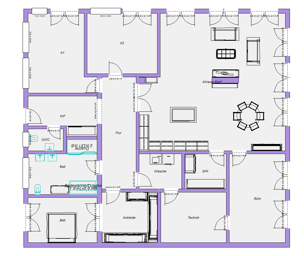

Hallo, wir sind soweit fertig mit der Planung. Aber das Problem ist das Badezimmer und die ganze Ecke. Um Tageslicht ins Bad zu bekommen haben wir nun so ein großes Bad. Vielleicht hat jemand einen gute Idee um es umzumodeln und trotzdem Tageslicht zu haben. Bad sollten aber auch vom elternschlafzimmer und Kinderzimmer erreichbar sein.
Grundriss eines Wohnhauses mit Zimmern (Schlafen, Wohnen, Essen, Küche) und Maßangaben.

Weniger Flur - Kinderzimmers in die Sonne - wie es sich gehört! Aufheizen sollte nach der Dämmung kaum ein Thema sein.
Das sind teilweise schon lächerlich große Räume. 80m² Allraum. Hihi.
Grundriss eines Hauses mit Wohnzimmer, Küche, Bad, Schlafzimmer, Büro und Flur

@kaho674 ... die andere Variante hat mir besser gefallen .. der fast schon quadratische Allraum aus Beitrag 110 produziert dunkle oder ungenutzte Ecken, wie quadratische Allräume eben oft.
Die Anordnung Eltern/Bad/Kinder hat mir in der anderen Variante auch besser gefallen, da privater.

Naja, Geschmackssache. Wenn man durch die 3D-Animation in Variante A läuft, entsteht in den Fluren ein Hamsterstallgefühl. Das hatte mir widerstrebt. Außerdem finde ich, dass die Kinderzimmers ins Licht gehören und nicht im Schatten rumvegitieren sollten.
Dunkle Ecken (und vor allem Flure) hatte ich gerade gehofft, im Grundriss zu minimieren indem ich einen Angriff mit Terrassentüren darauf starte. Ist ja immerhin Süd-/Westseite.

Glaube, ich hab irgendwo was von einem zu kleinen Schlafzimmer gelesen. Der Raum müsste 3,5x3,5 m sein (grob geschätzt). Das ist nicht klein.
Groß aber auch nicht. Bis da 2 m x 2 m Bett in der Mitte stehen (die mit Rahmen auch mal schnell 2,1 m x 2,1 m sind) hat man selbst ohne Toleranzen und Putz auf beiden Seiten noch ca. 70 cm zum Vorbeigehen. Klar geht das, eine Kommode passt da aber nicht mehr und gemessen sowohl an der Gesamtgröße als auch am Anspruch „barrierefrei“ finde ich es zu klein.
