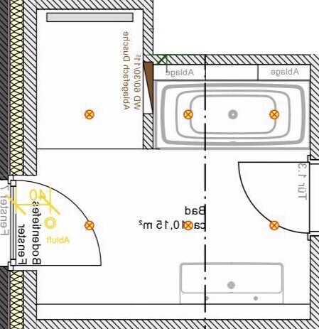

Hallo liebes Forum,

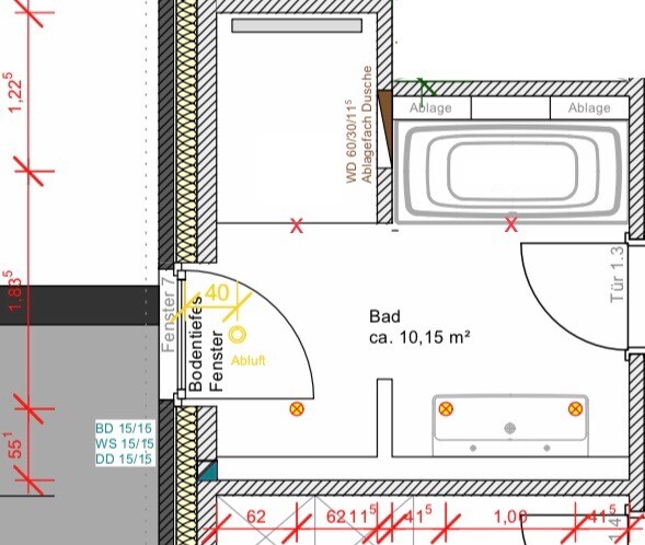

wir stecken gerade mitten in der Bauphase und müssen kurzfristig die Position unserer Deckenspots festlegen.
Unser Favorit ist der Folgende:
Grundriss eines Badezimmers mit Badewanne, Dusche, Tür, Ablagen und Fenster, ca. 10,15 m².
Allerdings fragen wir uns, ob die Spots über Waschbecken und WC nicht weiter in den Raum gehören, da über Waschbecken ein recht breiter Spiegel mit wahrscheinlich oberer LED Beleuchtung (integriert) installiert wird und der Abstand zu den anderen Spots über Badewanne/Dusche recht groß ist.

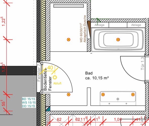

Eine andere Idee wäre die Folgende, damit der Abstand zwischen den Spots über WC/waschtisch und Badewanne/Dusche geringer wird. Aber reicht dann der Spot in der Dusche, oder wird es dort zu dunkel?
Grundriss eines Badezimmers mit Badewanne, Tür, Fenster, Ablagen und Maßangaben.
Eine letzte Idee ist es die Spots aus über Waschtisch/WC weiter in den Raum zu ziehen:
Badezimmer Grundriss mit Badewanne, Waschbecken und Tür
Bei der letzten Version sind 2 weitere Spots über der Badewanne eingezeichnet. Wir hätten gedacht, dass 5 Spots, wie in den anderen Zeichnung, ausreichen!?
Was sagen die Fachleute dazu? Welche Anordnung ist die sinnvollste (und warum) und reichen uns nicht 5 Spots aus, wenn der Spiegel noch leicht beleuchtet ist?
LG, Monsteraner

Das kommt auf die Spots drauf an.
Wenn eine Fläche ausgeleuchtet werden soll (und ein Auslass wie bei einem normalen Deckenauslass nicht reicht), dann nehme vier oder 6 mittig wie im letzten Bild. An Wanne und Dusche braucht man Haupt-Licht, am Spiegel nicht.
Ich würde Decke und Spiegelleuchten getrennt regeln lassen.

Vielen lieben Dank ypg!
Stimmt, die Toilette ist ja gar nicht eingezeichnet. Die kommt neben das Waschbecken, also in der Zeichnung unten links hin.
Verstehe ich das richtig, dass Du die Spots über Dusche/Badewanne wie im 1., bzw. 3. Bild anordnen würdest, da man dort direktes Licht braucht und die Lichter über Waschtisch/WC würdest Du mehr in den Raum ziehen, so wie im letzten Bild?
Findest Du denn 5 Spots (1 über Badewanne) ausreichend, oder benötigen wir 6 (2 über Badewanne)? Welche Spots es werden steht noch nicht fest.
6 wären der Optik, um dem Rechteck des Raumes Genüge zu tun. Wir haben, ehrlich gesagt, fast nur die Leuchten am Waschtisch an, separat schaltbar.
Über der Wanne und in der Dusche braucht man nur direktes Licht, wenn man dort rasiert oder so. Für den Toigang braucht kann Flutlicht auch stören, gerade nachts.
