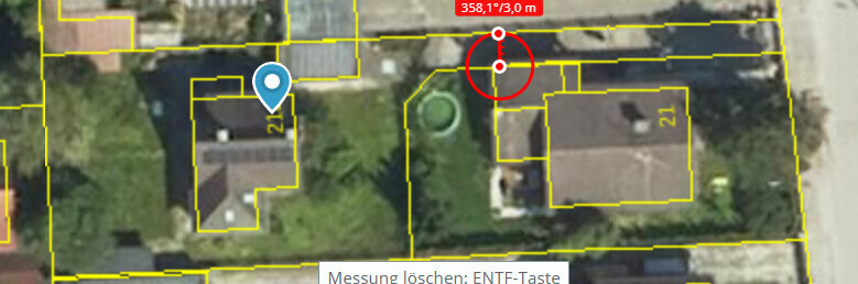

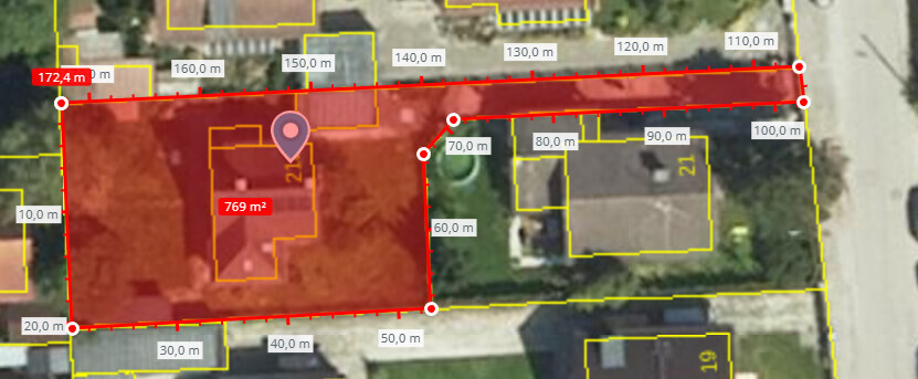

wir sind aktuell auf Grundstückssuche im Großraum München. Vor kurzem habe ich ein Grundstück gefunden, dass für den Bau eines DH in Betracht kommt. Wie ihr in der Abbildung unten seht handelt es sich um ein Grundstück in 2. Reihe mit relativ langer zufahrt. Laut Liegenschaftskataster sollte sie 3m breit sein, aber mir kam sie sehr schmal vor. Daher war ich nochmal mit Meterstab dort und leider ist die Breite zwischen der Garage vom Nachbarn im Süden und dem Zaun des Nachbarn im Norden nur ~2,8m breit (siehe 2. Bild).
Dazu kommt noch, dass das Garagendach des Nachbarn im Süden auf einer Höhe von ~2,5m nochmal weitere ~40cm übersteht. D.h. an der Stelle wären es sogar nur ~2,4m.

Satellitenbild eines Grundstücks mit rotem Umriss und Vermessungslinien.
Luftbild eines Grundstücks mit gelben Grenzlinien und Messpunkten
