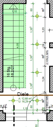

könntest du mal ein Bild deiner Treppe posten
wie ist bei dir das Verhältnis setz/auftritt?
Jochen104 02.09.2016 15:30
Ja, gern. Sehe gerade, dass die sogar 4,05m lang ist.
Jedenfalls ist sie gut zu gehen. 16 Steigen mit 18,2cm Höhenunterschied und 27 cm Auftritt.

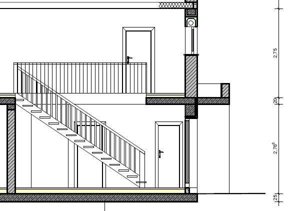

Hier der Grundriss und der Schnitt:
Grundriss einer Wohnung: langer, grüner Bereich links, Diele unten, Maße in mm.
Schnitt durch zweistöckiges Gebäude mit Treppe, Geländer und Türen

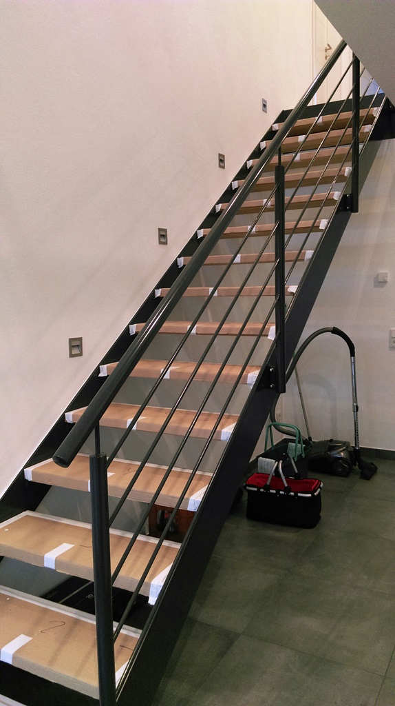

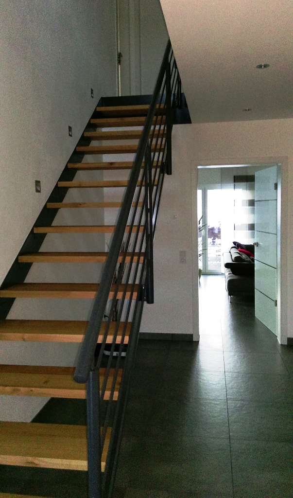

Und hier noch in "echt":
Moderne Innenansicht mit Holzstufen-Treppe und Metallgeländer links; Flur führt zum hellen Wohnzimmer.
Moderne Innen-Treppe mit schwarzem Metallgeländer, Holzstufen; Staubsauger daneben.

Und ja, die Treppe sollte DRINGEND geprüft werden. Jochens Beispiel ist da viel besser.
