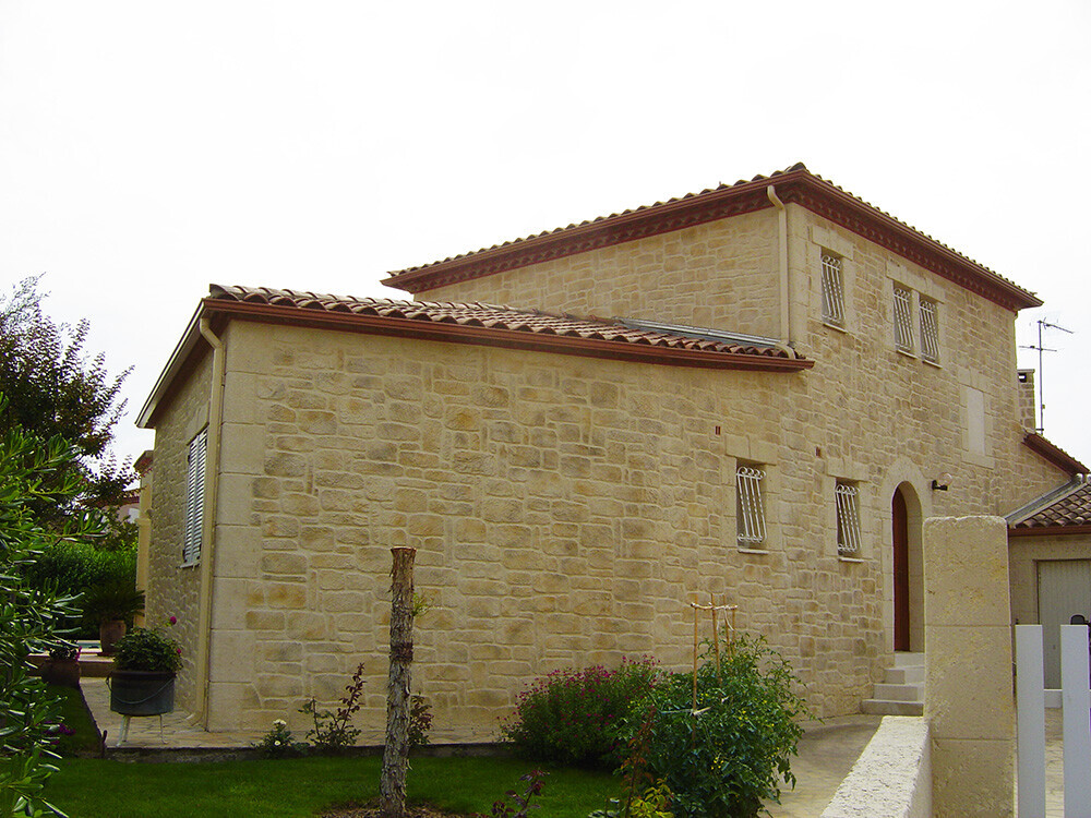

ROFL Das sind gar keine Steine! Die sind in den Putz modelliert. :p
Aber klar, das ist vermutlich noch teurer...
So sieht das Haus in ganz aus. Keine Steine - Putz.
Zweistöckiges Natursteinhaus mit rotem Ziegeldach, bogenförmigem Eingang und Garten davor.

Schön ist es ja. Aber wären da Verblendsteine nicht einfacher?
Tolentino
09.11.23 18:37
Naja die wiederholen sich halt, sehen also nicht nach Naturstein aus. Und weiß nicht ob die z.B. auf Dämmmatten halten würden...
Also wenn ich mal im Lotto gewinne...
WilderSueden
09.11.23 19:03
Grundsätzlich ist das ja nichts anderes als Klinker-Riemchen, die kann man auch auf ein WDVS kleben. Ich meinte jetzt aber nicht unbedingt die fertige Matte aus dem Baumarkt, es gibt die Verblender auch lose und in unregelmäßig. Ist halt deutlich mehr Arbeit
Tolentino
09.11.23 19:40
Ich vermute es sieht auch von Nahem echter aus und fühlt sich auch so an. Es wird aus Kalkputz und Marmormehl gemacht. In den Detailaufnahmen sieht es wirklich auch wie gehauene Blöcke aus Kalksandstein.
