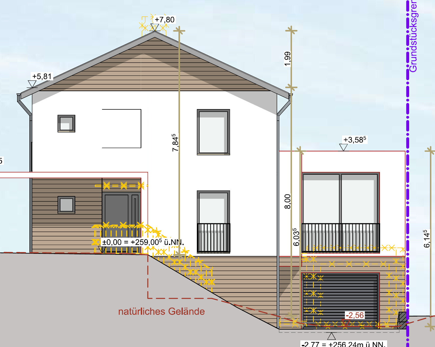

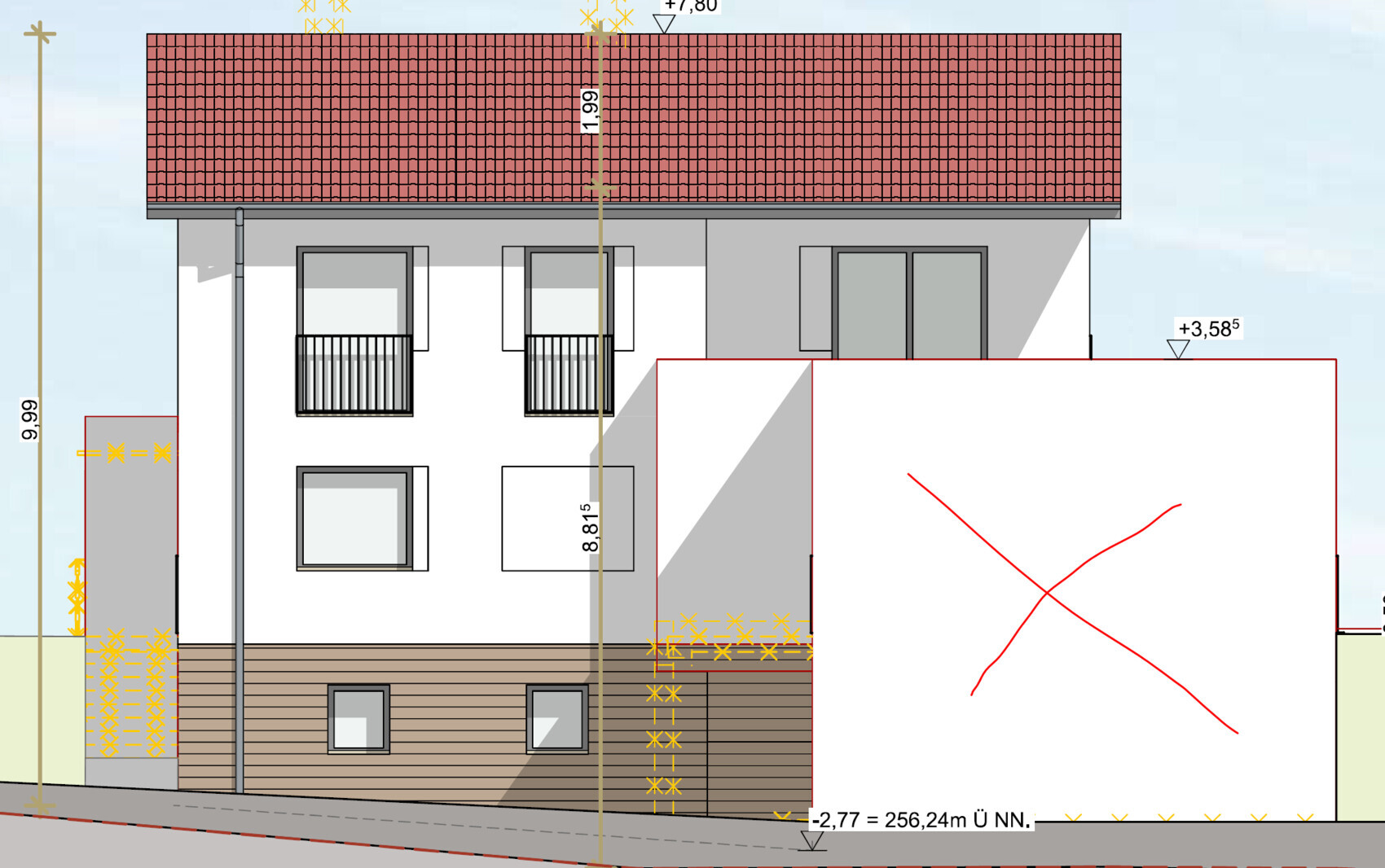

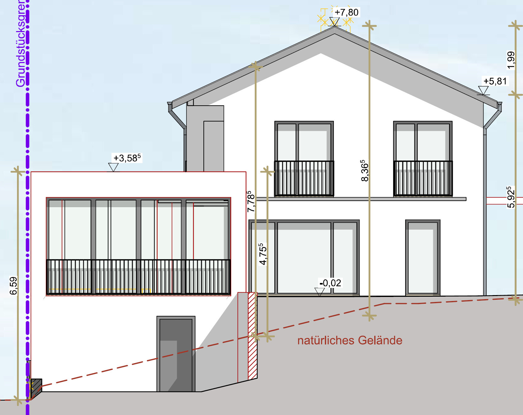

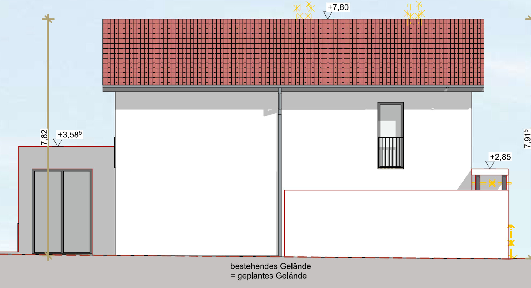

xMisterDx09.11.23 00:33Das ganze Haus in Besenstrichoptik? Das sieht doch verboten aus. Hier haben das 2, 3 Häuser, aber immer nur als Akzent.
Nicht das ganze Haus, nur der "mittlere" Teil, der Rest (oben unten) wird hoffentlich aus Rhombusleisten werden.
Möchte hier die Höhe des Hauses optisch reduzieren und etwas moderner gestalten
Bin aber für Vorschläge offen 🙂
Nord:
Ost
Süd (hier fehlen im Giebel die Rhombusleisten)
West (das X markiert die Grenzbebauung; hier nur normaler Putz)
Nord:
Ost
