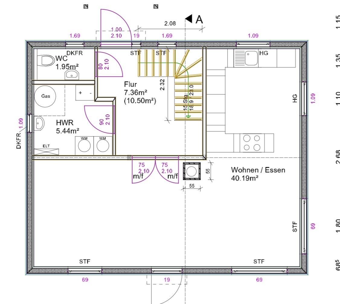

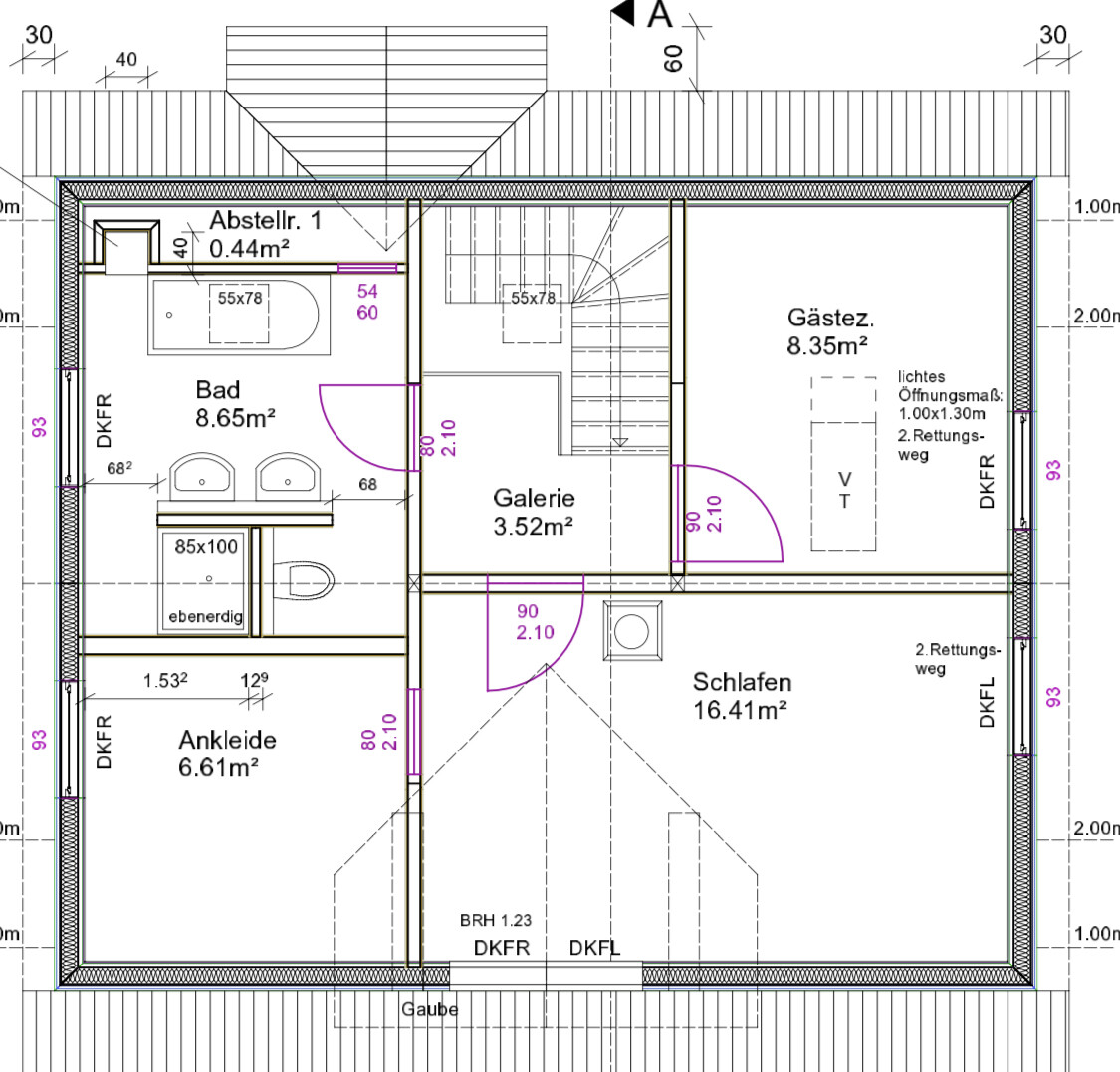

Das ist unser Grundriss.
Er hat sich sehr bewährt…
Das Zimmer,
Grundriss Erdgeschoss: offener Wohn-/Essbereich mit Küche, Flur, Treppe, WC, HWR
Grundriss DG: Bad, Abstellraum, Galerie, Ankleide, Schlafen, Gästezimmer.
was oben zu viel ist hätte ich unten gebraucht.. aber das war halt der Kompromiss ..
Jetzt im praktischen Leben fällt mir das unten fehlende Zimmer gar net auf und das zu viel Zimmer ist Gerümpelkammer 🙄
