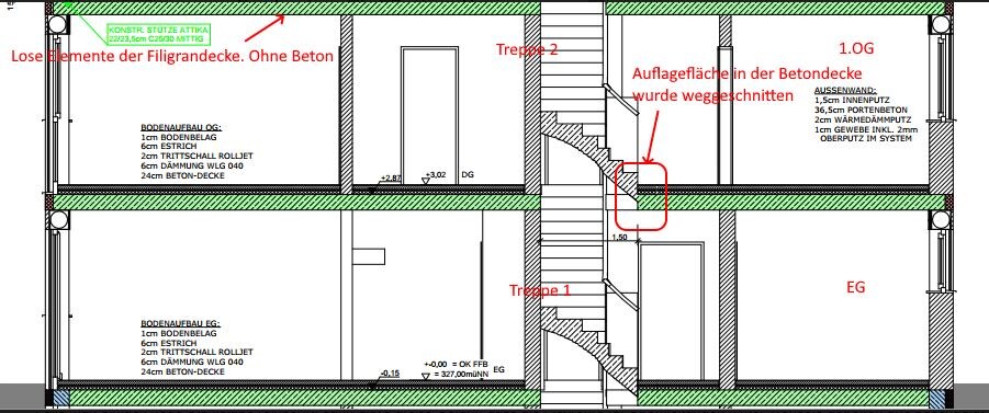

meine Baufirma hat entschieden, zwei fertige unten gewinkelte Betontreppen auf einmal zu setzen (offensichtlich, um einen größeren Kran nur 1 Mal zu bestellen).
Treppe 1: EG -> 1.OG und Treppe 2: 1.OG -> Staffelgeschoss.
Die Decke des EG und das Mauerwerk des 1.OG waren bereits komplett fertig. Die Fertigelemente der Filigrandecke wurden im 1.OG platziert.
Siehe Haus_Schnitt_EG_und_1.OG.JPG.
2D-Hausgrundriss mit Treppenhaus, EG und OG Markierungen, Bauteilbeschriftungen
Die Treppe 1 konnte nicht gesetzt werden, weil die Treppenauflagestelle (Tronsole) im Boden des 1.OG im Weg war. Es war zu wenig Platz zum Manövrieren (um die Treppe zu neigen, um die Achse zu drehen). Die Baufirma hat ca. 12 cm von der Auflagestelle in der Betondecke weggeschnitten und dann die Treppe EG->1.OG gesetzt. Für die 2. Treppe fehlt jetzt diese weggeschnittene Tronsole. Die untere Auflage bei der Treppe beträgt 11 cm.
Was kann ich hier verlangen?
Ich habe angefordert, dass eine neue Betontreppe gefertigt wird, bei der die untere Auflage entsprechend breiter ist. Die Baufirma weigert sich; sie wollen die Betondecke irgendwie "ausbessern" und die Treppe darauf setzen. Angeblich hat der Statiker des Betonwerks, wo die Treppen gefertigt wurden, seine Freigabe dafür erteilt.
Bis jetzt habe ich von diesem "Statiker" nur eine vorläufige handgemalte Skizze:
Handgezeichnete Grundrissskizze mit Abmessungen und Markierungen für Hausbau
Mir fällt auf, dass auf seiner Skizze weniger Stahl ist, als bereits abgeschnitten wurde. Falls man einfach neue Stahlstäbe einbohrt, besteht große Gefahr, dass die Flexröhre für Stromleitungen hinter der Tronsole getroffen und beschädigt werden.
Ich möchte gerne wissen, ob ich seinen Vorschlag akzeptieren muss oder ob ich zum Beispiel auf die neue Treppe bestehen kann.

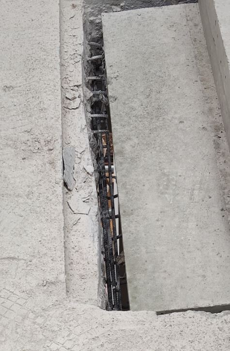

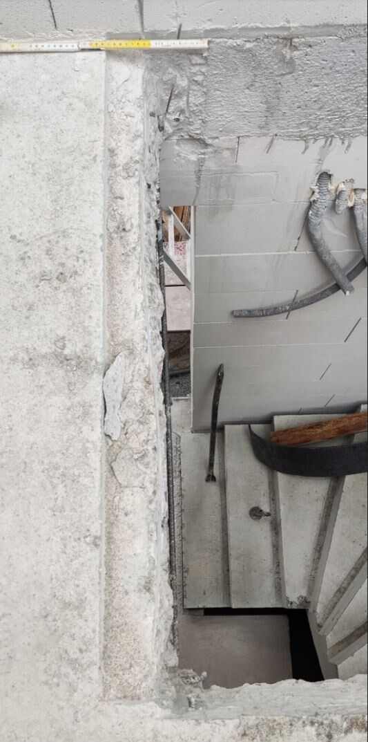

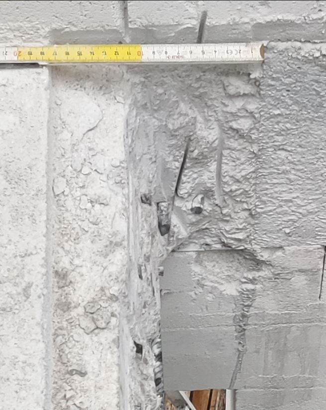

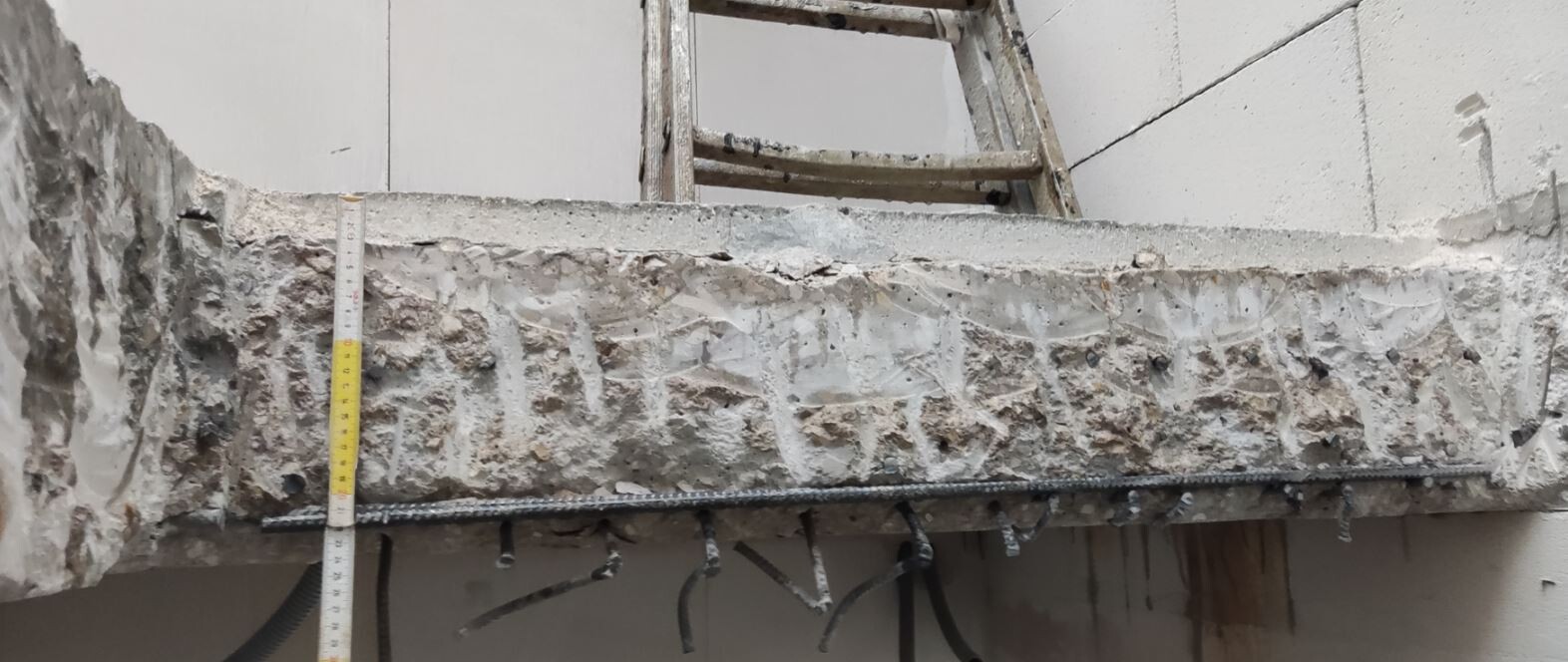

Bilder von der Baustelle.
Boden 1.OG. Beton und Bewehrung wurden abgeschnitten, erst dann passte die Treppe 1 zum EG runter:
Offener Betonboden mit freigelegter, verrosteter Bewehrung in einer Spalte.
Ca. 12 cm wurden weggeschnitten:
Offene Wandöffnung im Rohbau, Betonwände, Kabelstränge und Bauwerkzeuge.
Rauhe Putzwand mit Rissen und freiliegtem Metall; Maßband liegt oben an der Wand.
Baustelle: Betonträger mit Bewehrung, Holzleiter im Hintergrund, Messstab links.

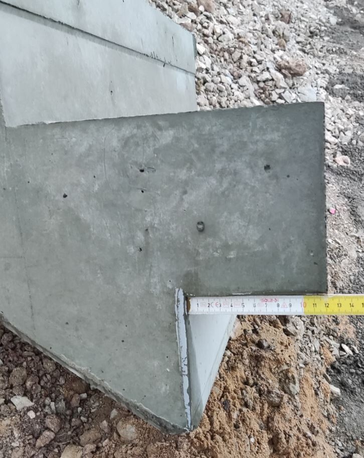

Die Treppe selber hat nur 12 cm Auflage:

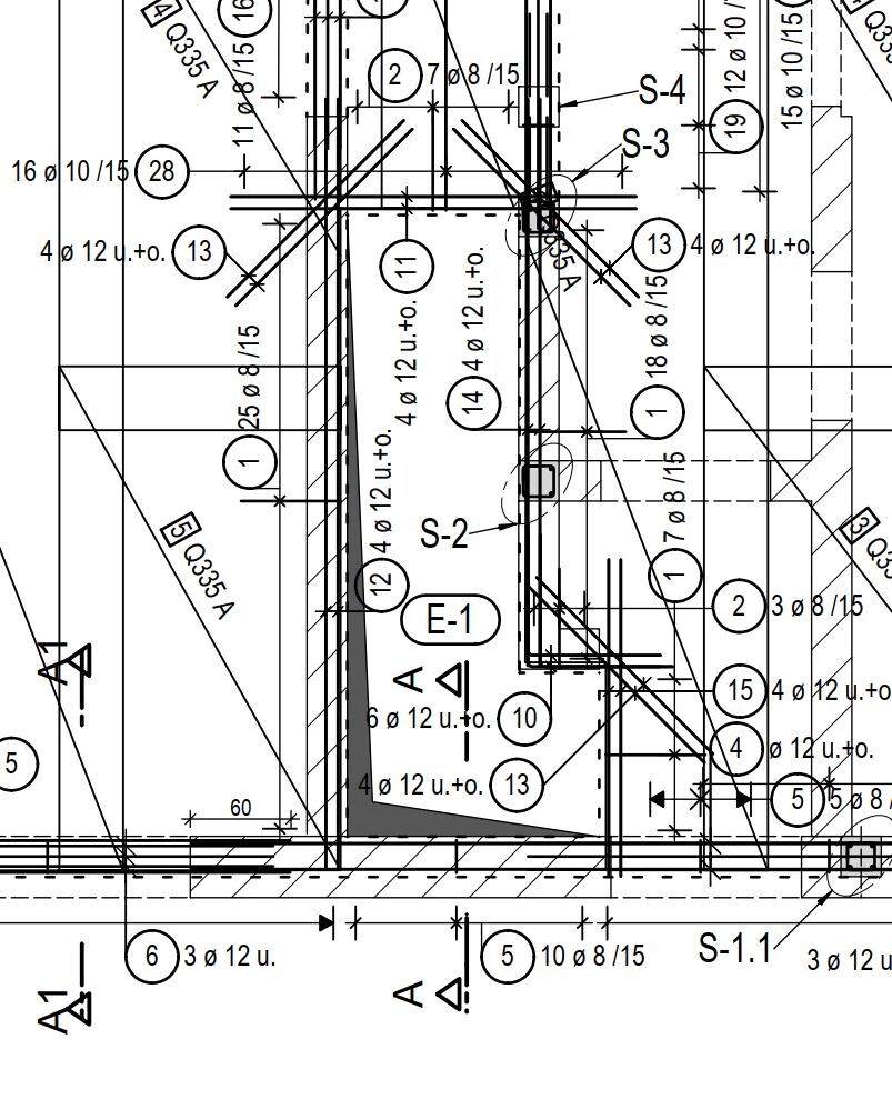

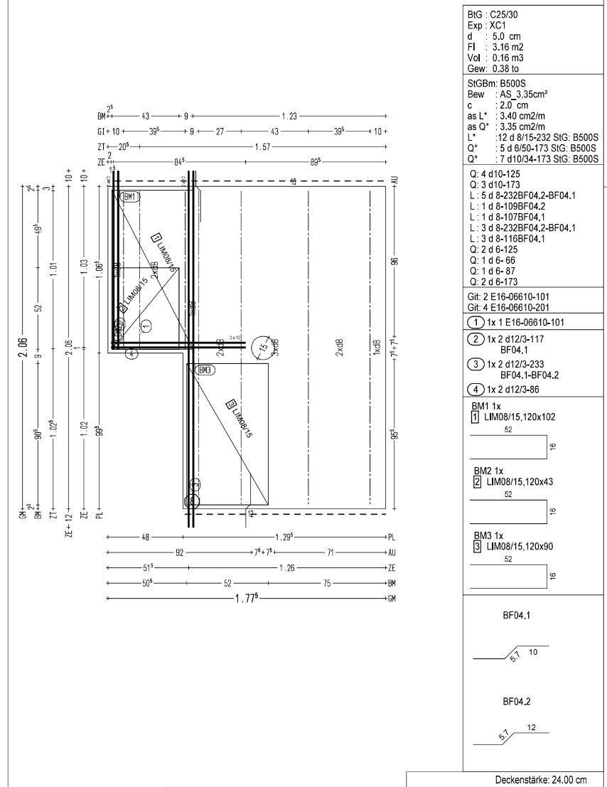

Ausschnitte Statik und Werkplan vom Betonwerk:
Grundriss eines Bauplans mit Abmessungen, Wänden, Türen und Beschriftungen.
Technischer Grundriss mit Wänden, Linien, Kreisen, Maßlinien und S-1 bis S-4
14.10.23 20:05
Siehe Haus_Schnitt_EG_und_1.OG.JPG. [besagtes Bild] Die Treppe 1 konnte nicht gesetzt werden, weil die Treppenauflagestelle (Tronsole) im Boden des 1.OG im Weg war. Es war zu wenig Platz zum Manövrieren (um die Treppe zu neigen, um die Achse zu drehen). Die Baufirma hat ca. 12 cm von der Auflagestelle in der Betondecke weggeschnitten und dann die Treppe EG->1.OG gesetzt. Für die 2. Treppe fehlt jetzt diese weggeschnittene Tronsole. Die untere Auflage bei der Treppe beträgt 11 cm.
Wolltest Du nicht ab OKKD eine andere Baufirma nehmen ? - die Probleme scheinen derselben Natur zu sein wie vorher, und die nicht ausgetauschte Spielfigur wärest Du ... ... ...
Bin ich ein Schelm, wenn ich ein bißchen den Eindruck habe, Du trügest lieber Geld zum Anwalt als zum Architekten ?
domino55
14.10.23 20:30
Das ist jetzt eine andere Baufirma. Wo ist dein Problem?
