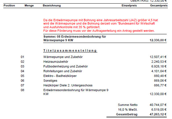

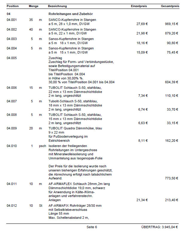

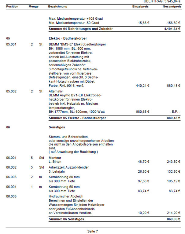

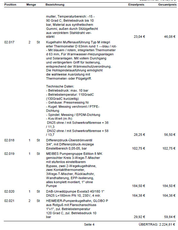

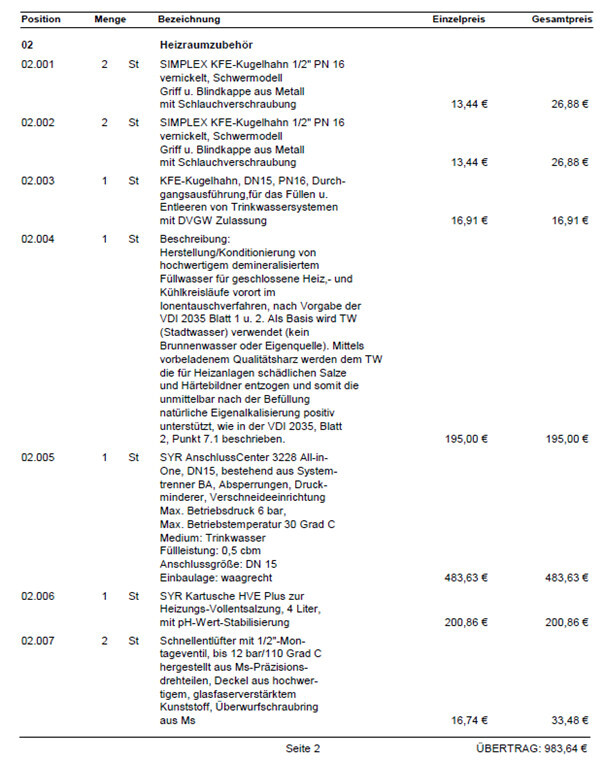

heute liegt mir das Angebot für die Heizungsanlage vor. Es geht um Solewasserwärmepumpe (flexoCOMPACT exclusive VWF 88 /4). Die Erdbohrung samt dazugehöriger Nebenarbeiten etc. ist bereits im Preis in Begriffen. Wenn ich mit der 35% Förderung von BAFA und mit 3-5% Skonto rechnen darf, würde dieses Gewerk mir ca. 10T€ weniger kosten (im Vergleich mit dem Angebot i.H. von ca. 47T€). Der Heizungsbauer kommt aus meiner Region und hat guten Ruf.
Bitte um eure Feedbacks, ob das Angebot aus eurer Sicht preiswert ist und ob es euch hier was fehlt? Drüber hinaus wäre ich sehr dankbar, wenn jemand zu FlexoCompact Erfahrungen berichten könnte. Nicht zuletzt würde ich wissen, ob ich für die Kühlungsfunktion noch was dazu nehmen soll.
Besten Dank vorab!!

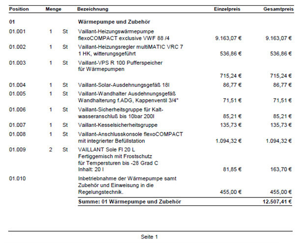

Preisübersicht Vaillant Heiztechnik: Pumpen, Speicher, Zubehör und Preise in der Tabelle.

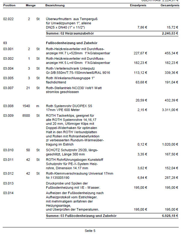

Preisliste für Fußbodenheizung und Zubehör mit Positionen, Mengen und Preisen.

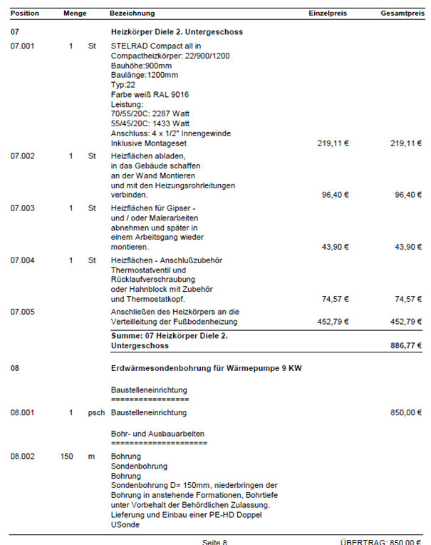

Kostenliste mit Heizkörpern, Montagen, Bohrarbeiten; Gesamtpreis (Seite 8).

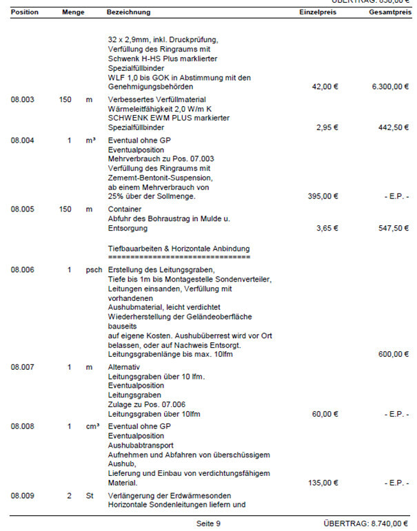

Seite 9: Preis- und Positionsliste mit Nummern 08.003–08.009, Mengen, Bezeichnungen, Preise.

Rechnungsseite mit Positionen: Wärmepumpe, Bohrung und Zubehör; Gesamtbetrag 47.263,12 €.

Mir fehlt die Auslegung der Fußbodenheizung nach berechneter raumweiser Heizlast
X
Xingwei421
10.08.20 15:49
Die Heizfläche beträgt ca. 220 qm. Auf der Position 3 im Angebot sehe ich 1540 Meter Systemrohr (Position 03.008) und 8500 st. Tackerklips (Pos. 03.009)... In Summe beträgt Fußbodenheizung inkl Zubehör ca. 7 T€. Passt die Berechnung mit der Heizfläche so ungefähr?
Daniel-Sp
10.08.20 15:57
Das gilt es zu berechnen, dafür braucht man die raumweise Heizlast, und dafür die Wunschtemperatur der einzelnen Räume.
Daniel-Sp
10.08.20 16:05
Man kann dies auch extern berechnen lassen und lässt den Heizungsbauer danach arbeiten
X
Xingwei421
10.08.20 16:12
Ops, das habe ich weder vom Heizungsbauer noch von meinem Architekt erhalten, zumindest mir nicht gezeigt. Und ich dachte dass die Temperatur in jedem Raum konstant auf 20/21 grad bleiben soll, zumindest tagsüber. Ist diese Berechnung so relevant für das Angebot bzw. relevant für die Prüfung der Inhalte/Preise? Danke für deinen Hinweis!
