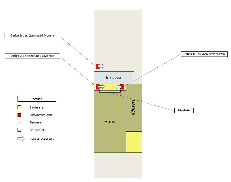

wir saßen diese Woche mit unserem Bauunternehmer zusammen. Folgende Lösungen wurden angeboten:
1. Innenaufstellung mittels Abluftwärmepumpe (Nibe F750 / keine Verzögerung oder Mehrkosten)
2. Erdwärmepumpe (Mehrkosten 15.000€; eventuell mehr wenn auf Fels gestoßen wird / keine Verzögerung)
3. Alternative Aufstellorte der Luft-Wasser-Wärmepumpe (siehe unten)
Wir sind nun unschlüssig was die beste Möglichkeit ist. Erdwärme ist für uns nur dann eine Alternative wenn die Kosten gedeckelt wären, da wir die Mehrkosten nicht eingeplant haben und ungern direkt am Anfang unseren Puffer aufbrauchen wollen.
Aktuell tendieren wir zu Variante 3 (alternativer Aufstellort) Option 1. Hier stellt sich die Frage ob der Aufstellort, bei Einhaltung der Abstände (z.B. 30-40cm von Garage und Haus) geeignet sind oder ob ich dann Probleme z.B. durch einen thermischen Kurzschluss oder durch eine erhöhte Lärmbelästigung bekomme.
Ich bin für Vorschläge und Anregungen offen.
Viele Grüße
ConnyJash
Grundriss: Haus mit Terrasse und Garage, Schiebetür; Luftwärmepumpe.
Tolentino20.01.22 10:41
Warum ging nochmal das Garagendach nicht?
ConnyJash20.01.22 10:42
Abstandsfläche zum Nachbarn wird nicht eingehalten. Lärmbelästigung, weil es dann zwischen zwei Hauswänden steht. Architekt sagt zudem nicht zulässig.
Aufstellung an der Grenze zum Nachbarn rechts ist nicht möglich, da Nachbar nicht zustimmt.
Tolentino20.01.22 10:51
Ach der Streifen ist genau drei Meter, ja?
Wie ist es mit der Hauswand über der Terrasse? Ist natürlich kein Optik-Highlight, aber ist es ja am Boden auch nicht. Evtl. könnte man sogar auf eine Terrassenüberdachung stellen...
ConnyJash20.01.22 10:58
Wir hatten gefragt ob man das Außengerät "aufhängen" kann. Laut Architekt geht dies nicht. Hinzu käme, dass das Außengerät dann am Fenster des Kinderzimmer hängen würde.
Deliverer20.01.22 11:00
Hat es einen Grund, dass alle Ausblasrichtungen nach links oder rechts sind? Vom Haus weg geht nicht?
Und ich hatte es schonmal gefragt: warum nicht zur Straße hin? Mit Kältemittelleitungen müsste das unter der Bodenplatte doch kein Problem sein...
Option 1 ist übrigens keine gute Option.
