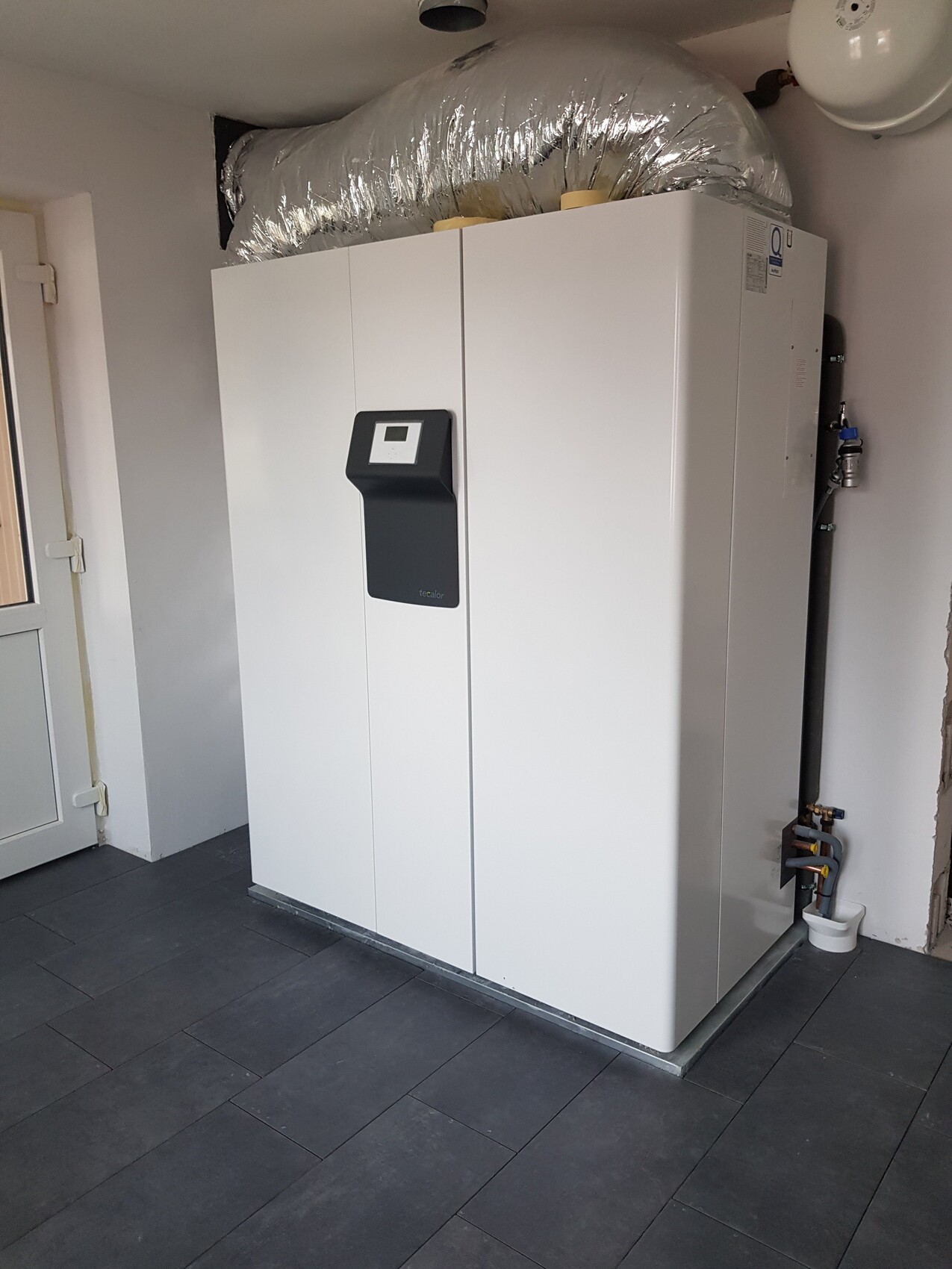

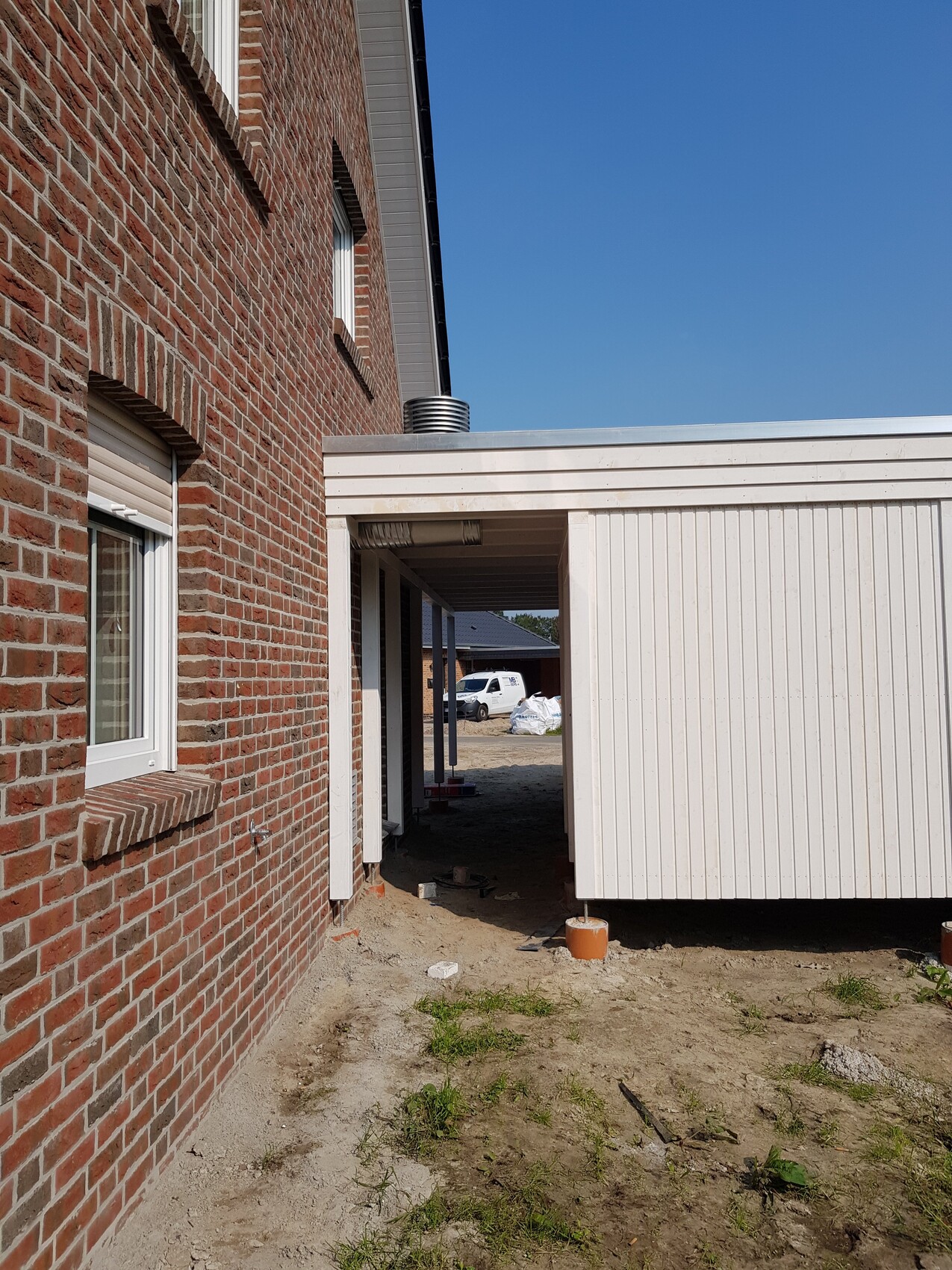

kati133720.01.22 15:43
Unser "Tecalörchen" , einmal innen, und einmal wie das von außen aussieht. Bei uns wurde die Zuluft über den Carport gelegt weil wir kein riesiges Loch in der Wand vorne am Haus wollten.
Große weiße Heizungsanlage mit schwarzem Bedienfeld im Technikraum, Lüftungsrohre oben.
Außenansicht eines roten Backsteinhauses mit weißem Anbau und Baumaterial auf Sandboden.
Tolentino20.01.22 15:44
Ist schon ein Trumm. Bei mir würde das nicht gehen. Ich brauche die Trennung von den Einheiten...
kati133720.01.22 15:46
Jo, und zu dem Zeitpunkt des Fotos war die Lüftungsanlage noch nicht angeschlossen. Da laufen jetzt noch isolierte Rohre an der Decke lang (wo man dieses Loch sieht).
