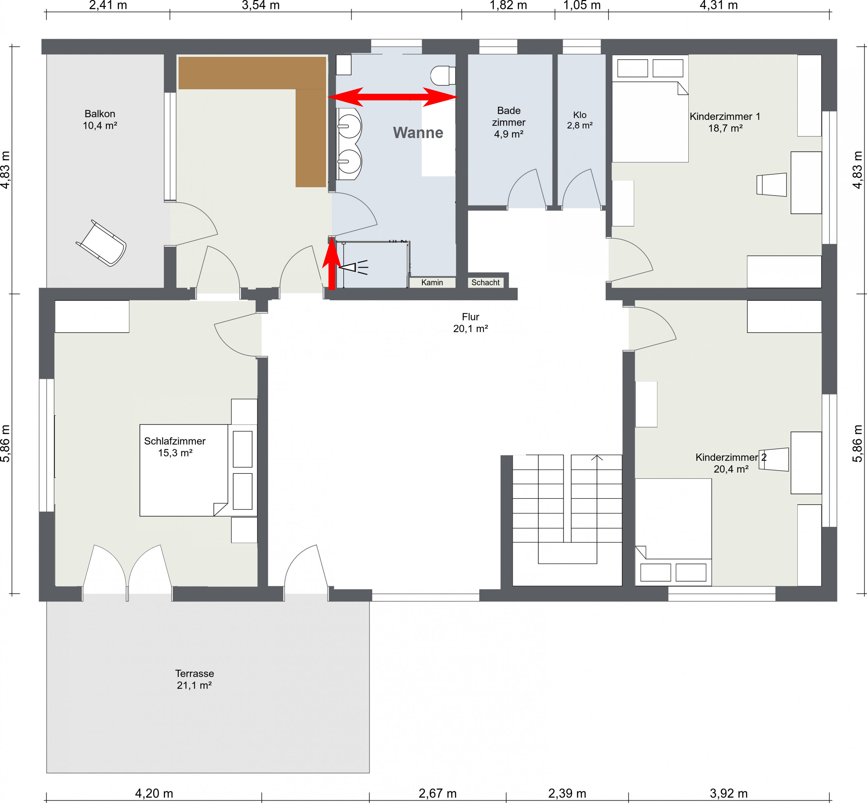

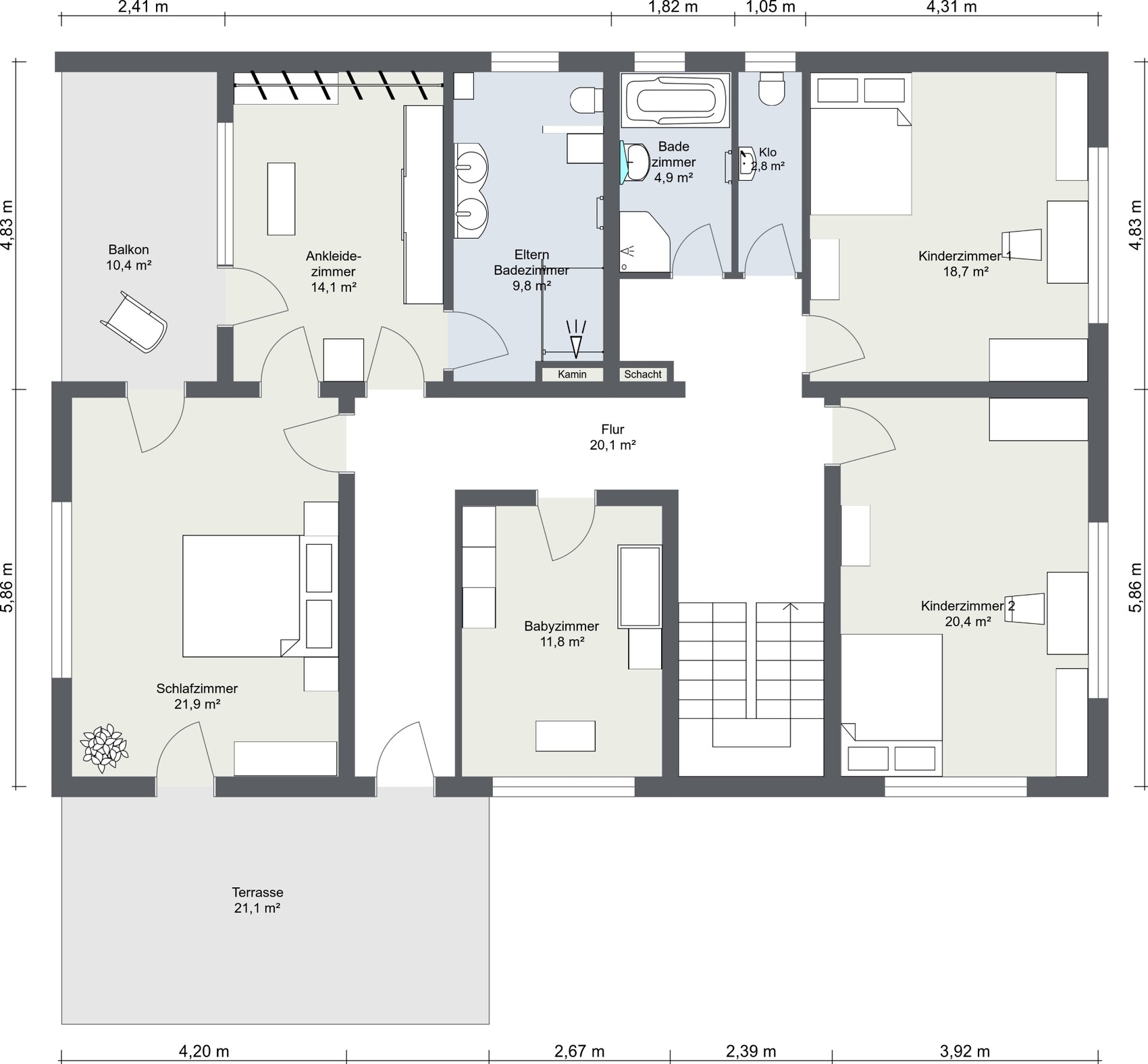

So, wir haben Eure Vorschläge mal aufgenommen und unser OG nochmal überarbeitet. Die Idee mit dem Babyzimmer und (wenn nötig) Umzug des Gästezimmers ins Babyzimmer in einigen Jahren kam gut an.
In der Summe kommen wir nun auf 285 qm² Wohnfläche. Ja, es ist viel, aber für geplante 5 Bewohner (luxuriös) in Ordnung, oder nicht?

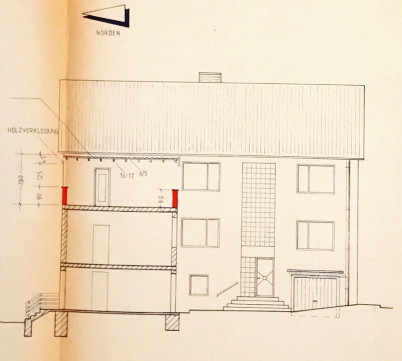

Ferner habe ich noch eine Darstellung der Terrasse / Balkon zur Verdeutlichung gefunden - es wurde nicht 100%ig so umgesetzt, aber man kann es sich besser vorstellen. Im Keller & EG jeweils ein Raum und im OG eine Terrasse / Balkon

Climbee31.07.18 09:05
Ok, jetzt versteh ich's. Ist also mehr eine Dachterrasse.
Den Elternbereich finde ich jetzt wirklich um Klassen besser!
Ich würde immer noch, auch wenn das Bad rel. neu ist, überlegen, ob ich das Schlauch-WC nicht zum Kinderbad zuschlage. Wenn das erst 4 Jahre her ist, vielleicht kriegt man ja noch die gleichen Fliesen und muß nicht alles neu machen?
Ein Wandstummel an der Wanne kann ja als Schamwand zum Klo erhalten bleiben. Die Tür ins Bad zugemauert und nur die Klotür behalten, dann ist das ein hübsches Bad.
Jetzt sind's nur zwei Schläuche.
Ich hab auch mal in so einem alten Haus gewohnt und die WC/Badlösung war ähnlich. Das hat mich immer geärgert, weil man so zwei Räume hatte, in denen man einfach beengt war. Allerdings war ich da zur Miete (und hätte nicht in einen Umbau investiert) und zweitens stand die Wanne an der Wand zwischen den beiden Schläuchen, wäre also nicht so einfach gegangen wie hier.
Aber war zu der Zeit wohl "la dernier crie", das so zu machen.
HappyDee4531.07.18 09:24
Dachterrasse! Ja, genau! Der Begriff hatte mir gefehlt - danke.
Ja, da müssen wir Euch allen zustimmen. Uns sind gestern auch keine Argumente mehr groß dagegen eingefallen. Das macht so alles "Sinn".
Stimmt, stimmt und stimmt. Wir überdenken das nochmal und schauen uns das in Ruhe nochmal an.
kaho67431.07.18 09:43
Ist das Elternbad auch schon fertig? Oder wird das mit renoviert? Falls ja, würde ich es verbreitern und die Tür versetzen.
