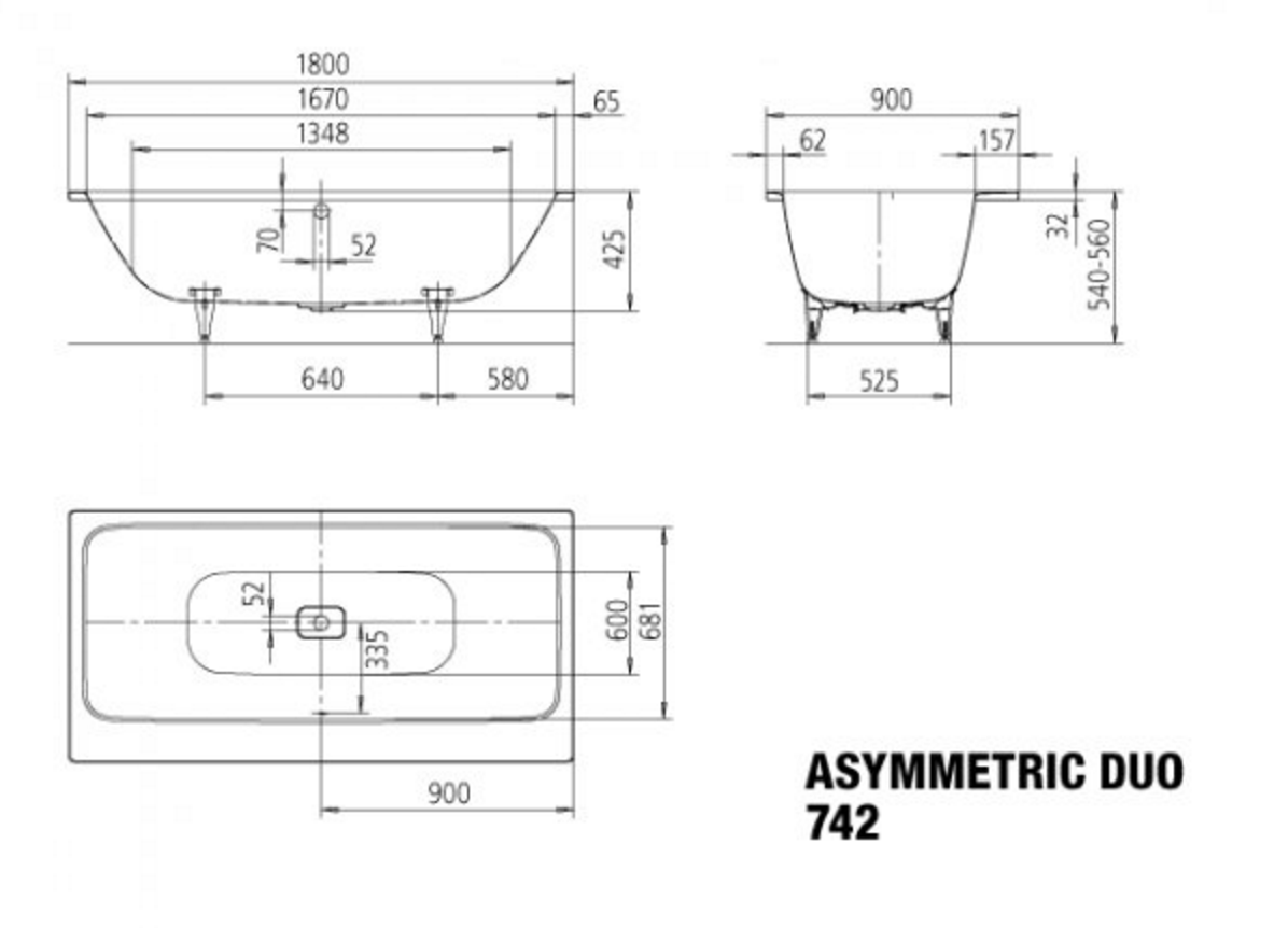

ᐅ Badewanne vor Fenster - Brüstungshöhe?

Ach so: wir können natürlich auch nicht - übertrieben gesagt - 30 cm nach unten mit dem Fenster. Da dann die Oberkante nur noch bei 1,78 läge. Da kann man ja nicht mehr raus schauen

Faydie schrieb:
Nein, um das OG. Ich will ja nicht, dass mir beim Baden wer zusieht Welchen Unterschied macht denn das Stockwerk?
Ich versuche später mal, die Wannenmaße hochzuladen.
Bei uns würde genau das als nicht zulässig komplett abgelehnt. Wenn jemand in der Wanne steht kann er einfach aus dem Fenster fallen. Genau dafür gibt es ja brüstungshöhen. Wir hätten außen ein 30cm Gitter anbringen müssen und daher darauf verzichtet.

Draußen kommt ein Franz. Balkon hin und das Fenster ist absperrbar.
Wenn es danach geht, dürfte man im OG auch keine bodentiefen Fenster haben.

Das ist das gute Stück
Beine sind verstellbar und Estrich ist ausgespart.
Die Frage ist jetzt, wenn wir die Brüstungshöhe auf 58 cm setzen, dann wäre die Oberfläche der Fliese bei ca. 59,5 bis 60 cm. Damit auch die Badewanne. Findet ihr das okay oder lieber tiefer?
Mit Gitter meinte ich was du Franz Balkon nennst. Sah bei uns halt unmöglich aus bei einem nicht bodentiefen Fenster so ein Mini Gitter dran zu haben. Aber Geschmäcker sind verschieden.
Darf man ja auch nur mit der Einschränkung, entweder unten festes Element oder Franz. Balkon, also Geländer
