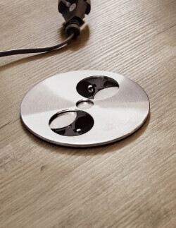

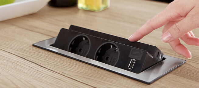

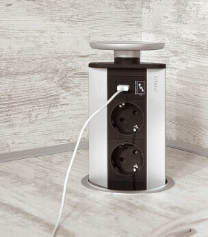

Keine oberhalb der Arbeitsplatte. Lass sie alle in die Arbeitsplatte ein. Damit verschandelst Du Dir nicht die Wand.
Wie viele? Kommt auf die Anzahl der Geräte an, die fest verbaut sind und die Größe der Küche. Auf/An der Arbeitsplatte würde ich mindestens 6 Stück vorsehen.
Z.B. - gibt es als Steckdosen, mit USB und/oder LAN
Schwarze Steckdosenleiste mit zwei runden EU-Steckdosen und USB-Port auf Holzplatte; Hand daneben
Vertikaler Steckdosen-Turm mit zwei Schuko-Steckdosen und Kabelanschluss
Nahaufnahme einer runden metallischen Steckdosenrosette mit zwei Öffnungen und Kabel auf Holzboden.

Nein, aber dafür die Arbeitsplatte.
Nimmt unnötig Platz auf der Arbeitsplatte weg, und sind zudem Dreckfänger.
Von den recht teuren Lösungen ganz abgesehen.
