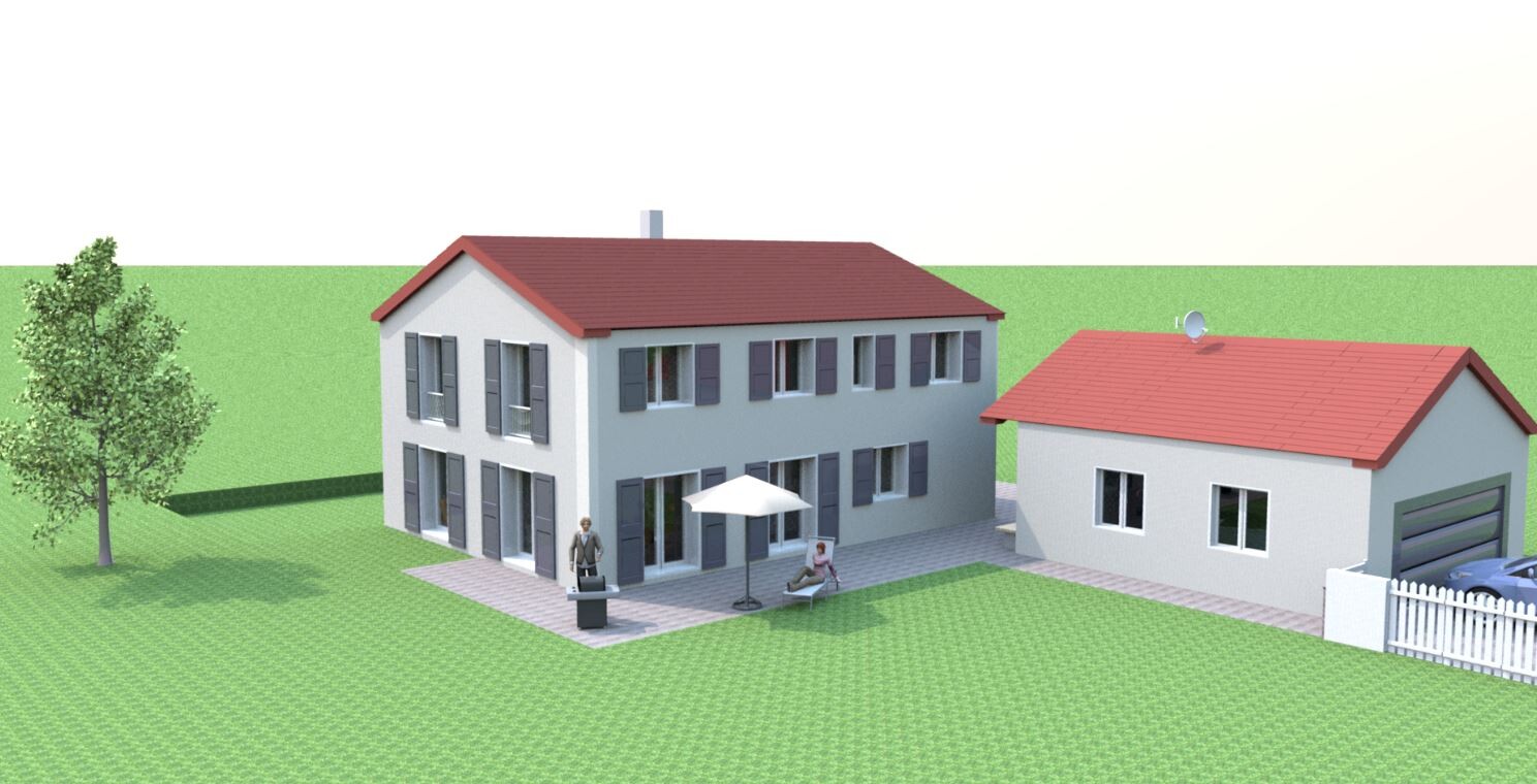

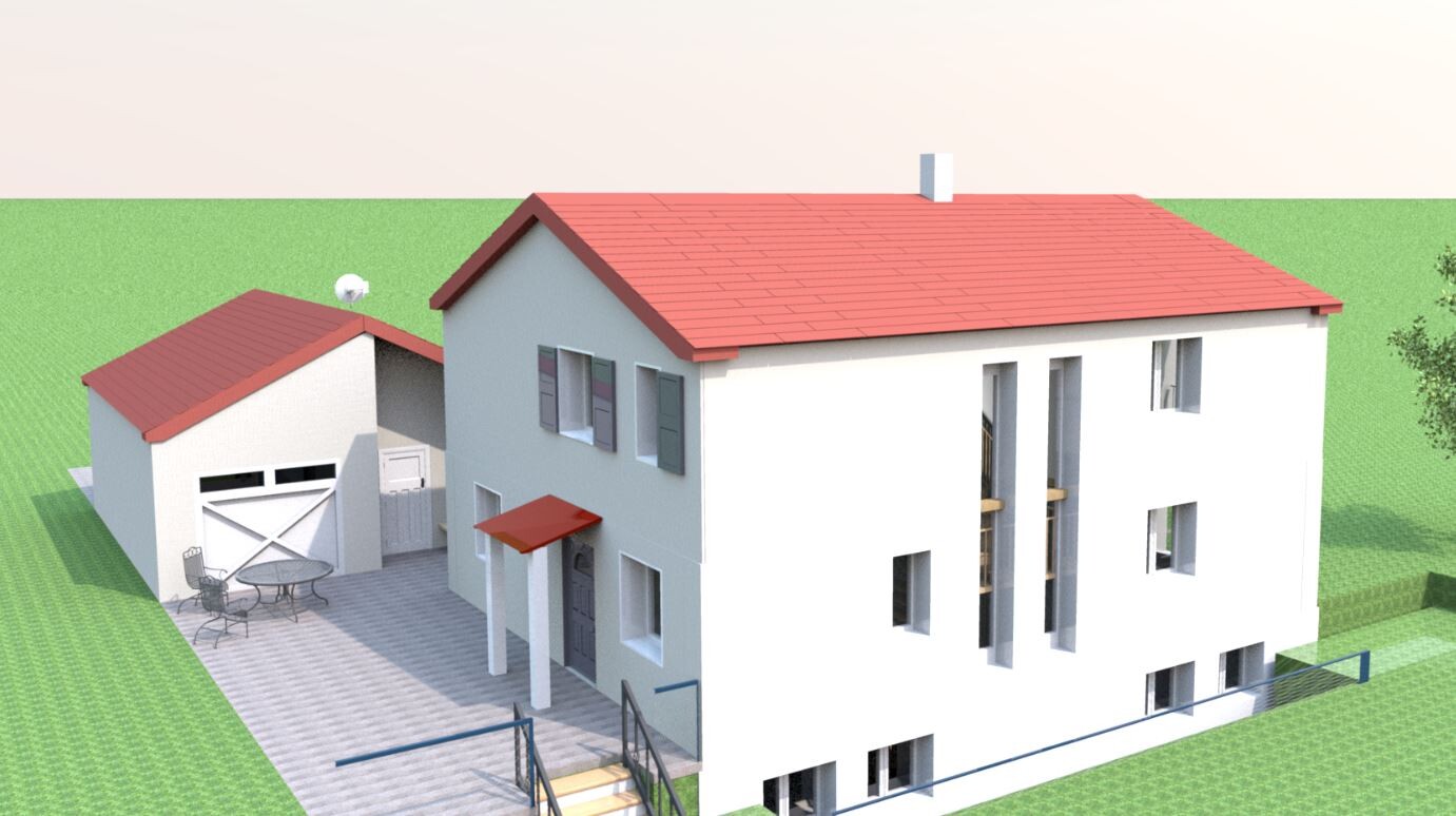

Anbei
Großes Haus mit rotem Dach, Terrasse und Sonnenschirm; daneben kleines Haus mit Garage.
Moderne weiße Villa mit rotem Ziegeldach, Anbau-Garage und Terrasse mit Esstisch und Stühlen

Escroda25.02.18 18:09
Jana33 schrieb:
Derweil anbei wie gewünscht Plan der Nachbarbebauung, Grundstück und unser jetziger Plan als 3D.....
schön! Besonders gefällt mir der Mann am Grill und die Dame des Hauses auf der Liege.
... Moment mal,... im Schatten! Die Sonne also doch im Norden? ... und die Garage geschrumpft ... und wo ist nur der Hang geblieben...
Entschuldigung Jana, so langsam glaube ich, Du bist ein Troll.

Jana3325.02.18 18:13
Escroda schrieb:
Der Baukörper ist rechteckig. Und ob ein Rechteck 7,8m hoch ist oder ein Quadrat oder ein Kreis ist den Abstandsflächen völlig egal, sie wollen einfach nicht auf dem eigenen Grundstück bleiben.
Da muss ich leider ein wenig widersprechen.....beim Quadrat würde ich es schaffen die großen Abstandsflächen von 1H zB im Süden und Westen zu halten, was beim Rechteck nicht geht wenn es so drinsteht wie ich es derzeit plane....daher wäre ein Quadrat für die Abstände besser gewesen....
Ist aber alles auch egal, ich habe 2 Architekten bezahlt (Entwurfsplan und Eingabeplan) und 1 Jahr an dem Plan herumgedocktert....ich fange jetzt nicht von 0 an und mache alles neu.....Außer es tritt der Worst Case ein und ich bekomme keine Abweichungen genehmigt
Jana3325.02.18 18:17
Hurra, ich hab' #100 geschafft!
Wieso beleidigst du mich jetzt? Das ist der Plan wie ich es gerne hätte und sorry dass ich in dem 3D Programm kein Superexperte bin....der Hang fängt hinter der Treppe an .....das ist ja wohl ganz klar auf der Südansicht zu erkennen da hab ich eine Aussparung als Hang reingemalt.
chand198625.02.18 18:24
Hallo Jana,
das ist leider nicht hilfreich.
a) ist das Grundstück mit seiner Topologie nicht so visualisiert, dass ICH ( vielleicht können andere mehr ) mir irgendwas vorstellen kann.
b) soll das nicht die favorisierte Südterrasse sein? Wo kommt der Schattenwurf her? Hier stimmt was nicht!?
