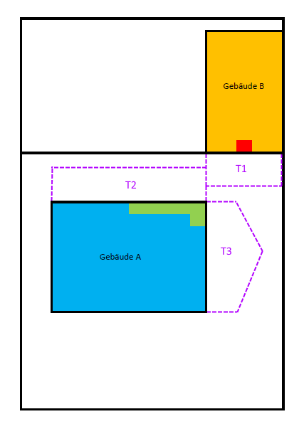

Ob die Abstandsflächen eingehalten sind, wird von den Bauaufsichtsbehörden grundsätzlich nicht mehr geprüft, sondern liegt im Verantwortungsbereich der Beteiligten.
Quelle: Website des Landesamtes für Digitalisierung, Breitband und Vermessung (Suchmaschine: Bayern grundstücksteilung)
Aktuell würde ich behaupten, dass es sich bei der südlichen Wand um keine Brandwand handelt.
Korrekt, es sei denn, es handelt sich um ein Spezialfenster, welches den Anforderungen an eine Brandwand genügt.
Mich würde interessieren, welchen Abstand ich zum Gebäude B wahrscheinlich einhalten muss?
Wenn sich die Abstandsflächen nicht überlappen, die Tiefe von T1, nach deinen Angaben also 5m. Ansonsten T1+T2.
Grundriss: Gebäude A blau links unten, Gebäude B orange rechts oben; rote Tür; violette Wege T1-T3.
Würde es mir etwas bringen, wenn man die südliche Wand (Gebäude B) zu einer Brandwand macht?
Für die Abstandsfläche nicht, aber für die Zulassung einer Abweichung vielleicht schon.
Und das wurde AUF der Grundstücksgrenze erlaubt???
Es ist verboten, aber in Bayern muss es keiner erlauben.
