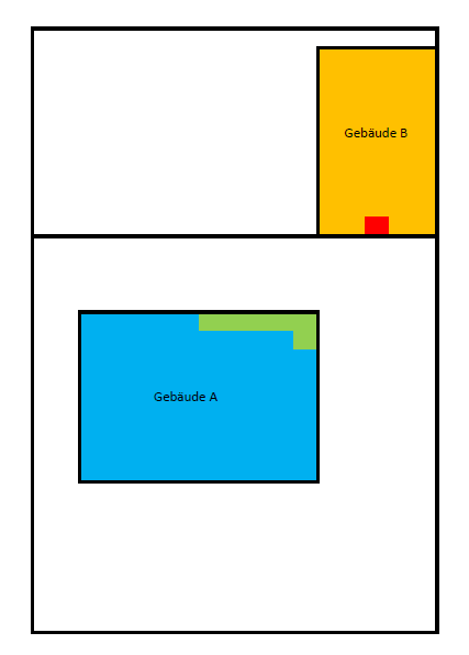

ich bin gerade am Haus planen. Mich interessiert gerade sehr das Thema der Abstandsflächen zwischen zwei Gebäuden.
Gebäude A (Blau):
Neues Wohnhaus
Außenwand 36cm; Zwei Vollgeschosse + Satteldach; Im grünen Bereich befindet sich im Erdgeschoss kein Fenster
Gebäude B (Orange):
Leere Maschinenhalle; ca. 5m hoch; Außenwand ca. 30cm (Zementstein); 1 kleines Fenster Richtung Süden (rote Markierung);
Liegt direkt an der Grundstücksgrenze
Aktuell würde ich behaupten, dass es sich bei der südlichen Wand um keine Brandwand handelt.
37361
Mich würde interessieren, welchen Abstand ich zum Gebäude B wahrscheinlich einhalten muss? Würde es mir etwas bringen, wenn man die südliche Wand (Gebäude B) zu einer Brandwand macht?
Ich erwarte hier jetzt keine 1000% richtige Antwort (also mit § usw.). Die Maße auf dem Bild sind auch nicht ganz richtig. Einfach nur eure Meinung .
deb10er0
Die beiden Grundstücke waren vorher eines (gehörte meinen Schwiegereltern). Das südliche Grundstück wurde an uns überschrieben (geteilt). Die Grenze wurde dann dort gezogen. Soll heißen, die Maschinenhalle stand schon vorher dort.

Achso, euch gehört auch die Halle B.
Wie wäre es mit abreißen, wenn die leer steht?
Mindestabstand kann je nach Region variieren. Bei zwei Vollgeschossen + Satteldach werden es bestimmt mehr als 3 Meter.
Ich würde einfach mit dem Plan zum Bauservice tingeln und die können sehr schnell sagen ob es prinzipiell genehmigungsfähig ist, bzw. wie so die Abstandsflächen sein müssen.
deb10er0
Also die Halle ist auf dem Grundstück von den Schwiegereltern. Gehört also nicht uns. Die wollten die behalten und auch noch nutzen (glaube als Lagerfläche).
Definitiv mehr als 3 Meter.
Bauservice = Landratsamt?
Maria16
Abstandsflächen und Brandwand sind zwei verschiedene Dinge. Würde auch den Gang zum Amt oder zu einem versierten Architekten mit Kontakt ins zuständige Amt empfehlen.
