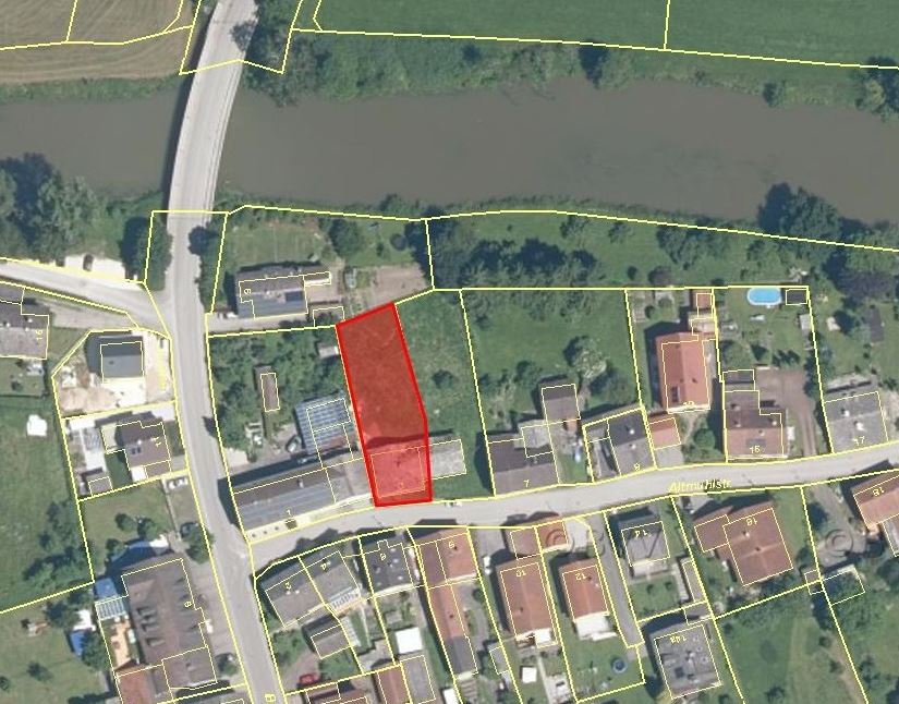

Bist du sicher, dass du seine Genehmigung für den Abriss auf deinem Grundstück brauchst?
Wem gehört der Stadl? Steht der komplett auf seinem Grundstück oder auch auf deinem. Warum soll man für den Abriss deines Hauses einen Bauantrag für den Stadl brauchen?
KingSong14.07.17 12:50
Der Stadl ist direkt an das Wohnhaus angebunden und diese Anbindung steht noch ca. 1m auf meinem Grundstück. Der Großteil des Stadl steht auf dem Nachbargrundstück und gehört dem zufolge dem Nachbarn. Einen Bauantrag bei Teilabriss brauche ich laut Bauamt für den verbleibenden Stadl, inkl. Statik.
11ant14.07.17 12:51
Amt ist glaube ich schon die richtige Richtung, aber nicht unbedingt Dienstweg. Gibt es keinen Fraktionsvorsitzenden oder Landratskandidaten, den man für die abzuwehrende Gefahr begeistern kann ?
KingSong14.07.17 12:52
Vielleicht wird es hier deutlicher, rote Seite meine, rechts daneben Nachbar:
Luftbild mit gelb markierten Grundstücksgrenzen und rotem Baugrundstück in der Mitte
KingSong14.07.17 12:54
Ich danke Euch schon mal für die rege Diskussion, echt klasse! Hätte ich nicht gedacht!
kaho67414.07.17 13:16
Tja, Vorsicht ist aber geboten. Am Ende kommen die auf die Idee, dass das Ding einsturzgefärdet ist und Du es soweit instand setzen musst, dass es nicht zusammenbricht und keine Gefahr mehr darstellt. Dann hast Du Kosten und darfst es vielleicht trotzdem nicht abreißen.
