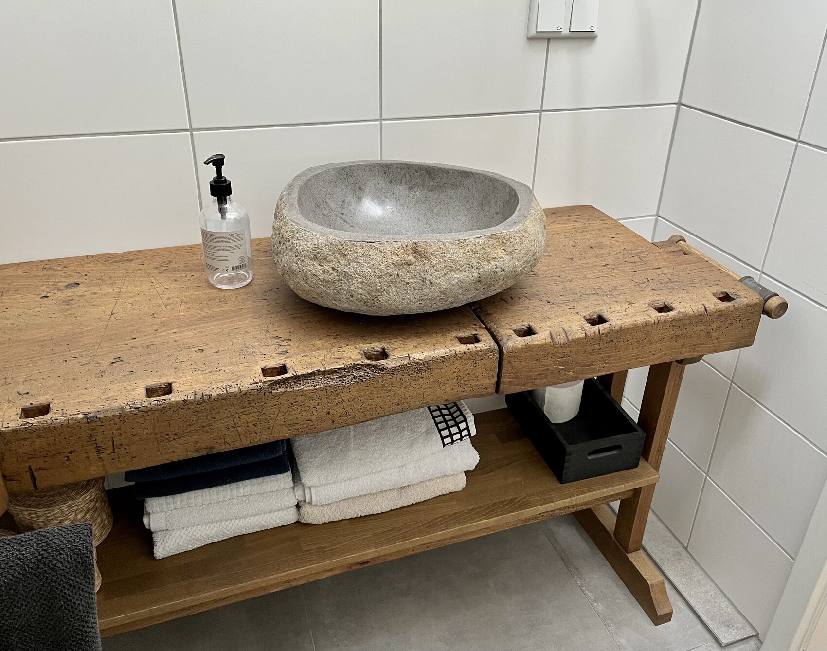

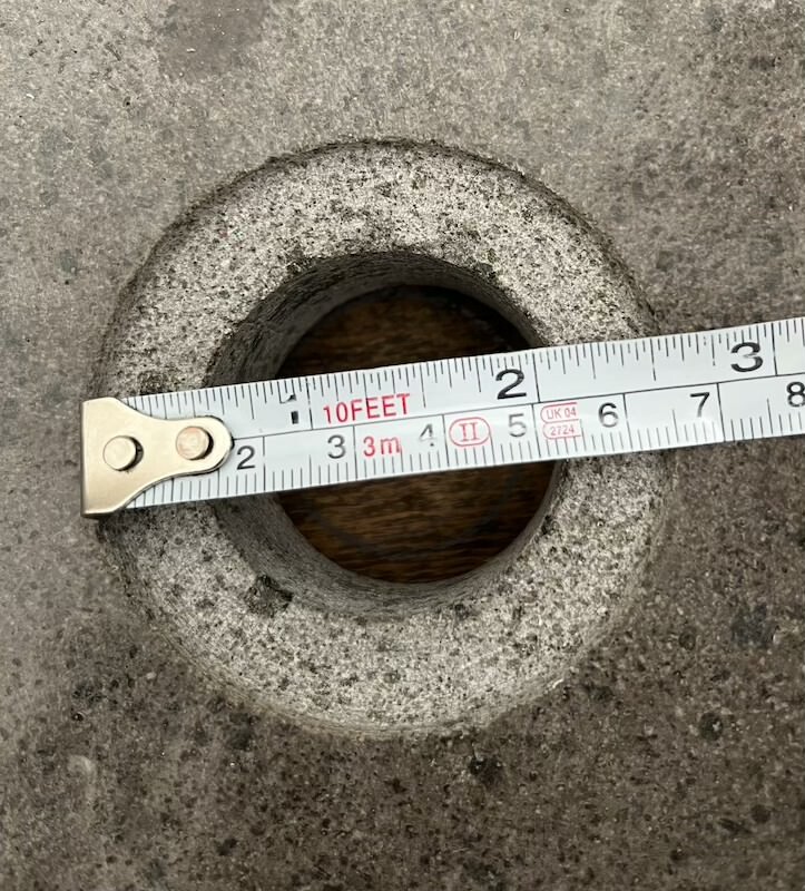

ich suche (als Laie) dringend ein Ablaufventil für ein waschbecken in meinem Gäste-Bad, das A) eine Gewindelänge von > 130 mm, B) einen Durchmesser am ersten oberen, aufliegenden Ring (also "Gegenstück" zur Abdeckung) von 65 mm hat und C) matt schwarz ist. Ich möchte ein Natursteinwaschbecken auf einer alten Werkbank verbauen und habe (vor allem) das Problem, dass der Bohrungs-Auflagerand (oder wie man all das nennt) vom Waschbecken einen 65'er Durchmesser hat 😳
Ich werde einfach nicht fündig. Habt ihr Tipps oder Ideen, wie man da vorgeht?

Benutzer 100128.06.22 00:12Durchmesser 63mm ist Standard diese 2mm sieht man sich nicht
Und es gibt von Grohe extra Verlängerung.
Alternativ von unten in die Werkbank ein senkloch machen.
