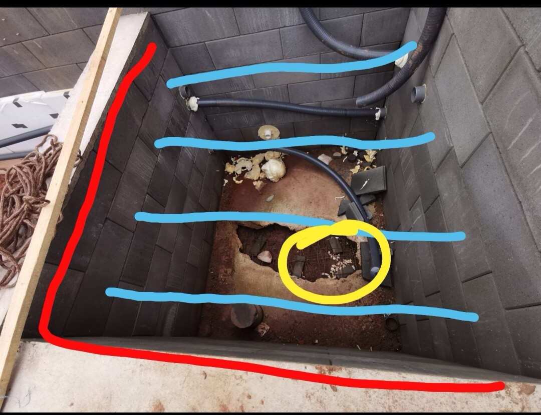

Habe den Schacht (siehe Bild Anlage) wo ich eine Art Deckel betonieren muss.
Erklärung.
Rote Reihe Steine kommt wieder weg
Blau soll dann die Decke sein
Gelb ein Einstieg in den Schacht
Er wird später voll Wasser stehen.
Muss ich da stahlträger einziehen und dann ausbetonieren mit 20 cm dicke oder so? Hätte per kernbohrungen dann Löcher rein gebohrt und dort die stahlträger eingeschoben und in die Wand einbetoniert.
Danke für euer Feedback.

geh mit der Skizze zu Deinem Statiker. Der sieht sofort ob das geht. Eventuell solltest noch Fragen ob Du einfach paar Eisen in die Wand kleben kannst anstelle der Auflagertaschen.

Wie schon gesagt hab ich ja kein Statiker sonst hätte ich ja können direkt zu ihm gehen damit er mir sagt was ich machen soll.
Daher ja die frage hier im forum

Mal eine Nachfrage zur Alternative beton
Würde es auch gehen dort mit Balkenschuhe holzbalken einziehen und dann mit osb Platten zu verkleiden und dann so zu versiegeln dass das Wetter dem nichts ausmacht und auch das darin stehende Wasser?
Wenn ich die osb Platten von innen mit xps Platten beklebe und anschließend verputzt mit schwimmbadputz und entsprechenden Eckbändern dann dürfte es doch gehen oder?

Mit druckimpaegnierten Holz kann das einige Jahre halten. Ich würde das nicht machen.

Aber wenn das doch abgedichtet ist kommt ja prinzipiell keine Feuchtigkeit ans Holz oder?
Dächer, insbesondere von Garagen sind ja genauso aufgebaut nur das die holzbalken in der Regel nicht verkleidet sind.
Aktiv Wasser kommt ja an das Holz nicht dran
gutentag20.03.22 13:41
Dann solltest einen Holzfachmann fragen.
