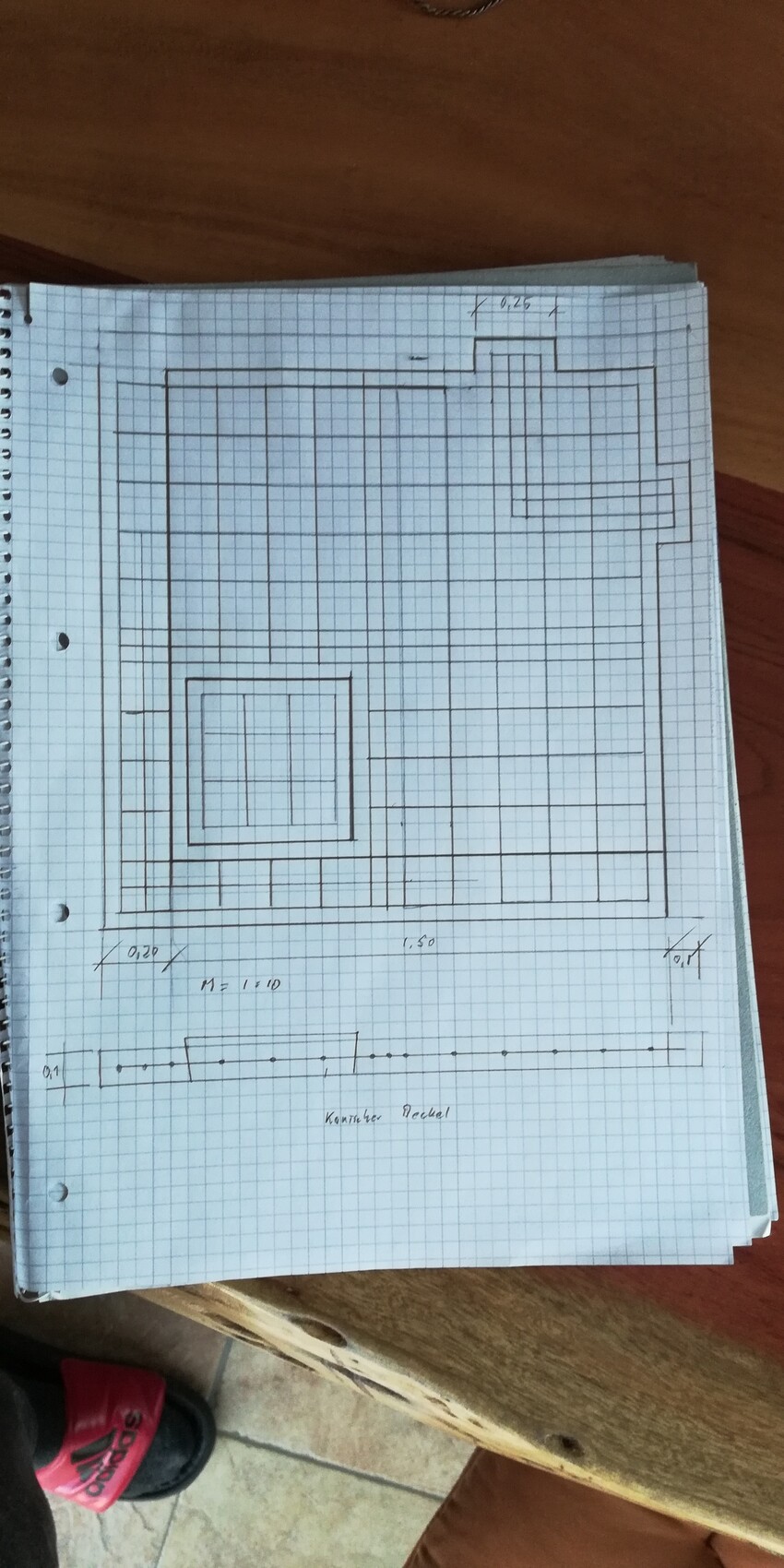

Hier mal die Skizze, Mit optimierter Abdeckung. Plan must selber machen.
Auf kariertem Papier gezeichneter Gebäude-Grundriss mit Außenkontur, Innenräumen und Maßlinien.
gutentag11.03.22 07:48
Ich würde die Auflagertaschen mit der Flex ausschneiden, dann abstemmen (evt. mit Kernbohrung vorarbeiten).
Dann Schalung herstellen.
Dann den Deckel (0.05*0.5m) betonieren und den dann als Abschalung an den richtigen Platz auf die Schalung legen. Die Seitenschalung vom Deckel sollte glatt sein. (Trennmittel nicht vergessen). Betonstahl mit Bügel herstellen. Es geht auch eine Matte, dann aber einige Zulagen wie bei den Bügeln einfügen.

Danke für deine Infos und die Skizze. Und einfach bewehrt mit 10cm beton reichen hier auch tatsächlich bei 8er?
Hätte intuitiv doppelt bewehrt mit mindestens 10er und 20 cm beton.
Bin aber auch ein Angsthase und dimensioniere gerne mal über
Wenn du aber sagst 8er nach Skizze einfach und 10cm reichen dann mache ich es so. Stahlpreise sind ja super *ironie* aktuell
