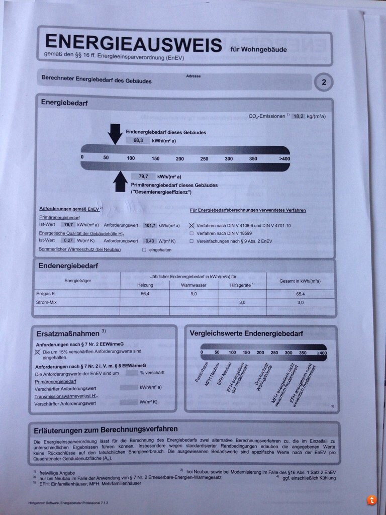

wir haben demnächst vor zu bauen. Da wir ein Kfw70 Haus mit 30cm Ytong Außensteinen bauen und deswegen keine Dämmung mehr an die Fassade kommt, ist meine Frage ob ich den Klinker direkt an dem Ytong Mauern kann oder 1-2cm Platz lassen muss?!?

Kfw 70 mit 30er Steinen dürfte kaum gelingen; es sei denn, Du baust in einem sonnenreichen Land
Insofern solltest Du zunächst diese Parameter klären, bevor Du Dich an das Thema Riemchen begibst.

Wir bauen mit Town & Country einen Bungalow 108, Fußbodenheizung, 40cm Dachdämmung, 3fach Verglast und was noch alles dazu gehört. Der Berater sagte uns anstatt einer 24er Ytong Wand mit Dämmung würde er eine 30er Wand ohne empfehlen. So könnte man problemlos den Kfw70 Standard erreichen...also hat er uns angelogen? Weil ich les hier immer was von 36,5er Steine...oder liegt es an der dicken Dachdämmung in Verbindung mit der Fußbodenheizung und dicken Bodenplatte. Town & Country schießt sich ja selbst ins Bein wenn die uns hier Anlügen würden...
baschti
Hab mich geirrt sry sind nur 24cm Dachdämmung...
Leider finde ich über die Bodenplatte nur Infos wie Betongüte C25/30
Dann noch Fußboden ca. 85mm Wärmedämmung (PS-Hartschaum, WLG 035) ca. 45mm Zementestrich
