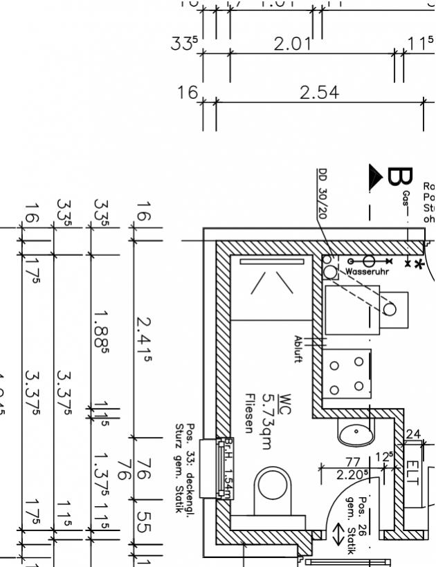

Feedback zu Grundrissen Gäste-WC

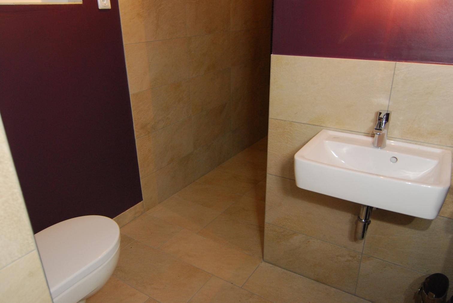

Die Breite des Raumes (ohne Dusche) ist 2 Meter, die Tiefe (Ohne Dusche) 1,35.
Zwischen der Rundung Toilette und der Waschbeckenkante sind (doch nur) 69cm. Es wirkt größer, da das Waschbecken ja höher sitzt als das Klo
Waschbecken selbst ist 38 x 48, die Wand an der Toilette ist 1 Meter +wenige cm für Türzarge.
Badezimmer mit weißem Wandwaschbecken rechts, Toilette links, beige Fliesen, dunkellila Wand.

Danke für die Infos. Dann sollte das bei uns ja auch gut passen mit Variante 2. Die gefällt mir v.a. wegen des seitlichen Lichteinfalls nämlich auch besser. Bei Variante 1 gefällt mir das Nebeneinander von WC und Waschbecken nicht so richtig.
Hast du evtl. auch nen Grundriss von eurem Gäste-WC?
