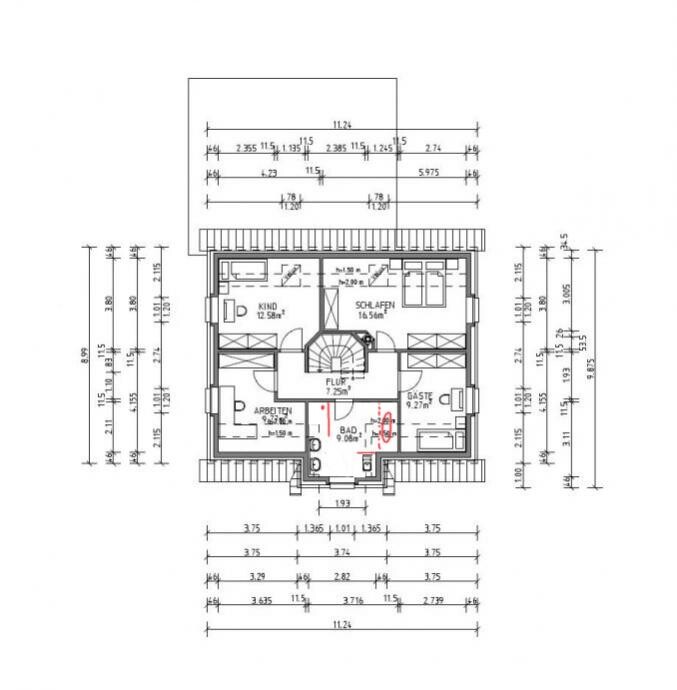

wir benötigen noch ein paar Ideen für unsere Badplanung im OG. Der Raum befindet sich in unserem Friesengiebel und ist nach oben hin offen gestaltet, d.h. keine klassische Decke. Die Planung ist recht schwierig, der Raum ist nicht all zu groß und nicht grad gewöhnlich durch die Giebellage.
So wie die Sanitärobjekte eingezeichnet sind, gefällt es uns nicht, da wir definitiv keine Eckbadewanne haben möchten.
Habt ihr vielleicht noch Anregungen für die Anordnung? Ihr seid doch immer so kreativ :)

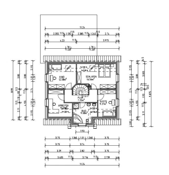

Das ist im Prinzip ganz leicht umzugestalten; siehe Anlage.
Was mich daran stören würde, ist die Lage des Bades im Allgemeinen. Im darunter liegenden EG ist doch mit Sicherheit das Wohnzimmer ? Bleibt das Bad im DG, wie geplant, laufen sämtliche Entwässerungsleitungen hinter einer Verkastung durch das Wohnzimmer.

ist an der linken seite de jetzt eingezeichneten Wanne geplant.

Wanne würde ich auch dort in der Nische planen.
Viel Möglichkeiten für die Dusche ist nicht... würde ich dort belassen (Bauexperte`s - roter - Vorschlag, aber wieder gedreht)
Ja, und dann den Rest verteilen ;) Bauexperte deutet es schon an... viele Möglichkeiten bleiben nicht (wegen der Schrägen)
Waschbecken nahe ans Fenster, spart oft die Lichttaste :)

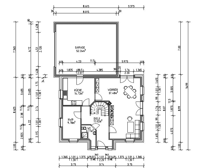

Klar, hier nochmal der Grundriss, daneben hab ich mal das EG gepostet, zum besseren Verständnis. :)
Unter dem Abfluss ist das Gäste-WC, da haben wir drauf geachtet. Das dürfte kein Problem sein.

Grundriss eines Einfamilienhauses mit Garage, Küche und Wohnzimmer

Ich hatte auch erst Bauexperte`s Vorschlag im Kopf, aber fürs Waschbecken müßt ihr sicher eine etwas weitere Vorwandinstalliation planen, sonst wirds schwierig, da einen Spiegel zu installieren. Ich hab mir versucht das dann 3D mäßig vorzustellen (im Giebel eine Seite gerade, eine Seite schräg), bin aber noch zu keinem sinnvollen Ergebnis gekommen, ob das dann gut aussieht.
Allerdings finde ich den Schlauch im Gäste-WC auch nicht gerade berauschend.
Ist das wirklich euer Wunschgrundriss?
Ich behaupte mal die sehr schicke Treppe kostet euch viel Raum, den ihr eigentlich viel besser nutzen könntet.
Vielleicht wäre Bad und Arbeitszimmer zu tauschen eine Alternative.
