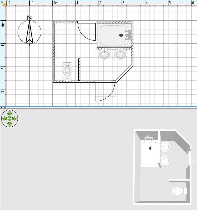

Tach! :--) Wir planen gerade die Sanierung von unserem Bad (Bestandsimmobilie). Ich habe hierzu auch bereits einen ersten Entwurf erstellt, suche aber noch Inspirationen. Dieser Entwurf kommt dem was wir haben wollen relativ Nahe, was mich allerdings hier stört ist das Fenster ggn. der Duschwand. Kurzum wir hätten gerne eine beidseitig begehbare Dusche und Doppelwaschtisch wie hier abgebildet, hat jemand Verbesserungsvorschläge wie es eleganter in diesen Raum passen würde oder andere Alternativen? Toilette ist egal wo Sie steht. In neuem Zustand wird alles ebenerdig. Wir wollen zudem in die Dusche eine kleine "Sitzbank" Mauern lassen direkt an der angezeichneten Wand, ist hier nicht zu sehen - weil nicht abbildbar. Bin gespannt auf eure Vorschläge! grundriss-hausbau-plan-2d.jpg

Soll der Raum 2,50 breit sein? Dann bietet sich eine Dusche, nach beiden Seiten geöffnet, nicht an, da der Platz fehlt.
Arrangiert Euch mit einer Dusche, die nach einer Seite geöffnet ist, das kann auch stylish aussehen

Hi ypg, korrekt, der Duschraum ist ~2,5 x 3,5m - hmm...das erkläree mal meiner LG mit Beispielen

Wie ich das sehe, habt Ihr für beide Eingänge zur Dusche ca. 0,50 bis 0,60 m. Nimm einfach mal einen Zollstock/Meterstab und halte ihn Dir in dieser Länge vor den Bauch, noch besser vor die Schultern. Das ist definitiv zu eng.

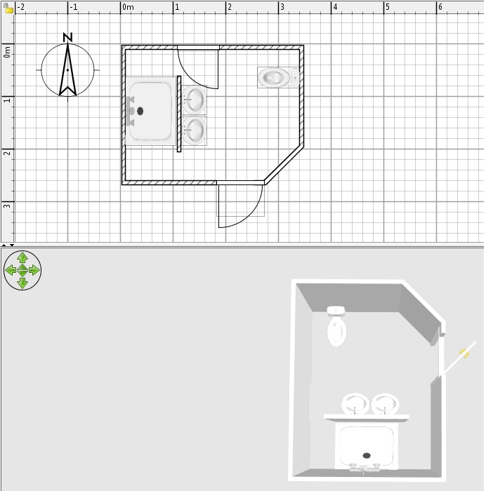

Wie wäre es, die Dusche (einseitig begehbar als Walk-In-Dusche) mit einer schönen Glaswand dahin zu setzen, wo jetzt die Toilette ist?
Ja deine Ausführungen macht Sinn, man wird ja auch nicht immer so schlank bleiben Meinst Du sowas in der Art? 3d-bad-und-toilette-gestaltung-moderner-badraum.jpg Ja sowas hatten wir als Alternative auch auf dem Schirm, wobei ohne Glas (sondern mit Mauer wg. einfacherer Pflege). Schwieriges Thema, man sieht vor lauter Planungsmöglichkeiten irgendwann nicht mehr die Hand vor Augen.
