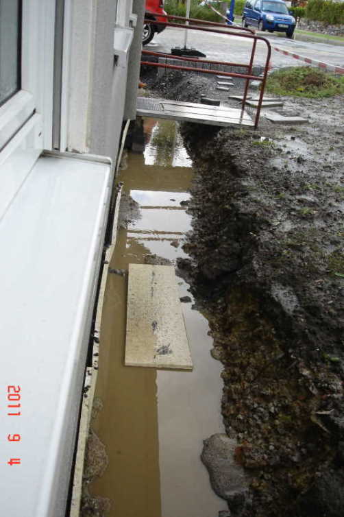

(siehe Foto2 , Foto3 und Foto4. Foto4 zeigt, dass die Höhe des Bundsteinputzes der Höhe Oberkante fertiger Boden entspricht.)
Der GSV ist der Meinung, dass die horizontale Abdichtung sich ungefähr in der Höhe der Unterkante der Bundsteinputzes befindet.
Die KMB-Abdichtung muss 3 mm betragen.
Die KMB-Abdichtung muss mindestens 10 cm unter die horizontale Abdichtung geführt werden.
Dann brauchte ich aus seine Sicht Nichts weiter machen außer etwas nachbessern, wo in der Abdichtung Steine eingedrückt sind oder wo die Abdichtung punktuell nicht haftet.
Der PSV meint: Die KMB Beschichtung ist nicht auf die vorspringenden Betonflächen heruntergezogen. Eine Hohlkehle wurde nicht gebildet. Unterlagen über KMB-Abdichtung wegen Verarbeitungsrechtlinien müssen beachtet werden usw. (Nach seinen kompletten Ausführungen hört sich das für mich so an. ggf. Alles erst runter und neu). Bodengutachten muss her. Ggf. eine Drainage und eine aufnahmefähige Rigole oder Sickerstrecke und Revisionsmöglichkeit.
Meine Meinung nach liegt die horizontale Abdichtung ca. 16 cm unter der von dem GSV genannte Höhe, da ich den Bodenaufbau ab Bodenkante fertigen Boden abziehen muss. (Fliesen, Fliesenkleber, Estrich und Dämmung)
Dann erreiche ich nicht überall die 10 cm und ich muss auch hier die Höhe der Abdichtung nachbessern. nicht einfach, weil die untere Ränder der KMB Abdichtung abstehen und sich auch noch abreisen lassen. Es ist immer noch viel weniger was ich machen muss als das was PSV beschreibt.
Nach den zwei unterschiedlichen Ausführungen, sag ich nur HILFE. Wie muss die Abdichtung tatsächlich aussehen?

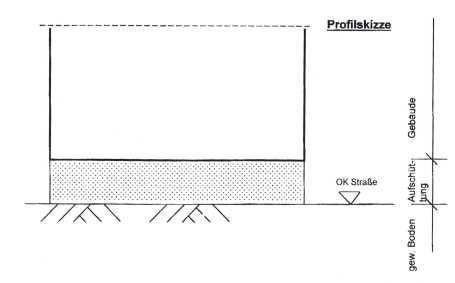

Der GSV hat eine Profilskizze gemacht (siehe Profillskizze.jpg) und ist der Meinung, dass der Bodengutachten von zweitrangiger Bedeutung ist, da das Gebäude nicht unterkellert ist und das Grundstück aufgeschüttet wurde. In diesem Fall ist von der Beanspruchungssituation “Bodenfeuchtigkeit” auszugehen.
Für mich ist die Skizze nicht korrekt. Straßenseitig lieg das Haus 80 cm unter der OK Straße.
Gartenseitig ist irgendwann die OK Straße niedriger als das Haus. Aber meine Frage dazu, kann man das Oberflächenwasser der Frontseite unter der Bodenplatte auf die andere Seite abfließen und versickern lassen? Oder meint er was anderes?

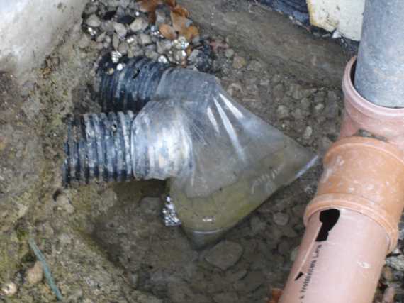

Drainage Nachbar. (Foto6. Nach erstem starken Regen ist Wasser aus der Drainage gekommen)
GSV Meinung. Die Drängen hier sind keine Problem, da die Drainageleitung stark verschmutzt ist. Der vorhandene Zustand der vorgenannten Dränleitungen führt unter der Annahme der Belastungssituation “Bodenfeuchtigkeit” nicht zu einer erhöhten Feuchtigkeitsbelastung der Abdichtung, weil in diesem Fall kein Wasser in der Dränleitung geführt wird.
PSV bemängelt, dass die Baugrube meines Hauses als Vorflut genutzt wird und die Entwässerung des Drainagewassers des Nachbargebäudes auf seinem Grundstück mit eigenen technischen Lösungen herzustellen ist.
Mit dem Nachbar verstehe ich mich gut. Auch er hat das Haus von gleichen Bauherren gekauft und Feuchtigkeit in einigen Bereichen auf eigene Kosten behoben.
Jetzt muss ich für mich eine bezahlbare Lösung finden, die Drängen wenigstens so zu “verstopfen”, dass kein Wasser auf meinem Grundstück ankommt. Für jeden vernünftigen Vorschlag bin ich dankbar.

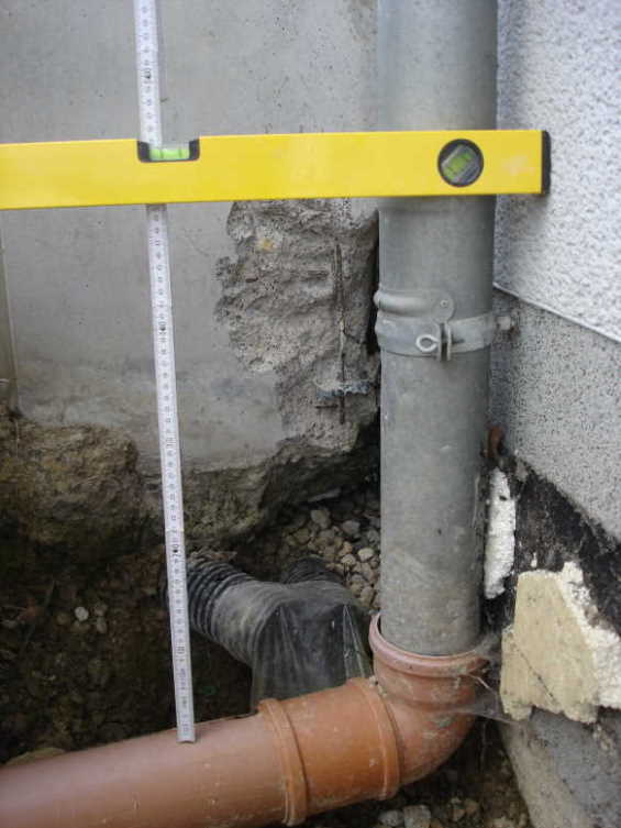

Regenwasserleitung frostsicher (Foto 8. Wasserwaage bei 50 cm )
GSV meint, dass er 35 cm in nicht fertigem Zustand gemessen hat und geht davon aus, dass nach Fertigstellung der Außenanlagen eine ausreichende Überdeckung und Frostsicherheit der Grundleitung hergestellt wird.
PSV schreibt nur dass eine Überdeckung von ca. 50 cm fachgerecht ist.
Da ich noch nicht einmal die 35 cm erreiche, wenn ich bis Oberkante fertigen Boden anfülle und die Regenleitung auch nach ersten Erkenntnissen nicht tiefer legen kann (die Gefälle in dem freigelegtem Raum ist schon jetzt minimal), frage ich mich, ob ich die Regenleitung anders Dämmen kann.
Reicht die Regenleitung mit Vlies oder anderen Materialien zu Dämmen? (ich weiß , nicht fachgerecht, aber vielleicht doch haltbar und vertretbar)
Hier möchte ich noch anmerken, dass wenn ich bis Oberkante Bodenplatte anfülle, müsste ich von den 35 cm noch 16 cm abziehen. Dann hätte ich nur noch eine Erdüberdeckung von max. 19 cm.
