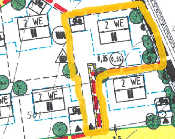

wir haben ein Grundstück reservieren lassen, das nicht direkt an der Straße liegt, sondern mit einer ca. 30 Meter langen Zufahrt nach hinten versetzt ist.
Diese Zufahrt erfolgt von Süden aus und zwar an der Westseite. Hab ein Bild mit eingefügt.
Das orange markierte Grundstück wäre es.
Es ist 714 qm groß.
Ich wollte ursprünglich eine Süd-West-Terrasse...
Wie würdet ihr die Garage anordnen?
Ich kann mir das jetzt z. B. nicht vorstellen die Garage im Nord-Westen zu machen.
oder könnte man am Ende der Zufahrt die Garage platzieren?
Über ein paar Ideen oder Anregungen wäre ich dankbar.
Die Lage und Aussicht vom Grundstück ist für uns perfekt und der Preis auch in Ordnung.
Vielen Dank schon mal
Grüße
Der Da
Der Da
Denkt an die eventuell enorm hohen Anschlusskosten für Wasser und Strom. Da zahlt man für 30 Meter oftmals einen 5-stelligen Betrag. Klärt das ab, bevor Ihr Euch zum Kauf entscheidet.

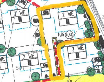

Das Bild unten ist zu winzig, ich erkenne da nichts
Z
zidn
Hm stimmt ich dachte das Bild ist größer. Ich schau mal, ob ichs größer reinbekomme.
ja an die Anschlusskosten dachte ich au schon. Ha
b morgen mit den Verkäufern einen Termin vor Ort und will mir zeigen lassen, wo sich die Anschlüsse genau befinden...Falls sie noch vorne an der Straße sind, wollte ich mich noch informieren, was es kostet über diese lange Strecke alles zu verlegen
Saruss
Also ich hatte mal ganz was ähnliches im Auge, sehr sehr ähnlich.
Da waren erstens, die Anschlusskosten sehr, sehr hoch,
zweites der Weg zum Grundstück sehr eng, insbesondere da die Häuser "drum rum" schon standen, das wäre für diverse Baufahrzeuge ein Problem gewesen, was bestimmt eine ganze Menge Extrakosten verursacht hätte.
Problem bei der Position der Garage ist auch die "Anfahrt" und insbesondere Platz zum ggf. wenden etc., besonders falls es mal mehr als ein Auto sein wird. Die Zufahrt würde ich nicht gerne rückwärts fahren.
