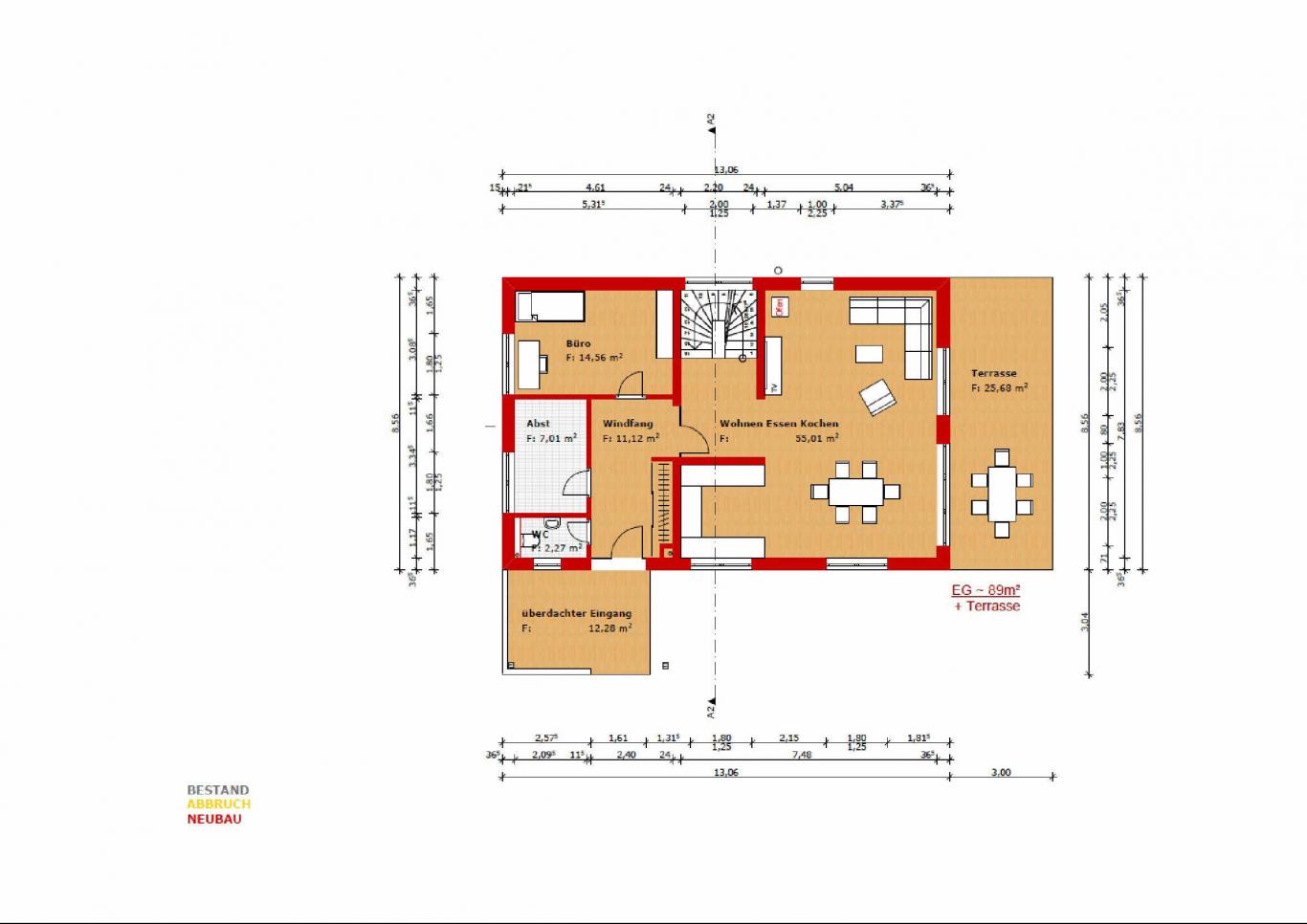

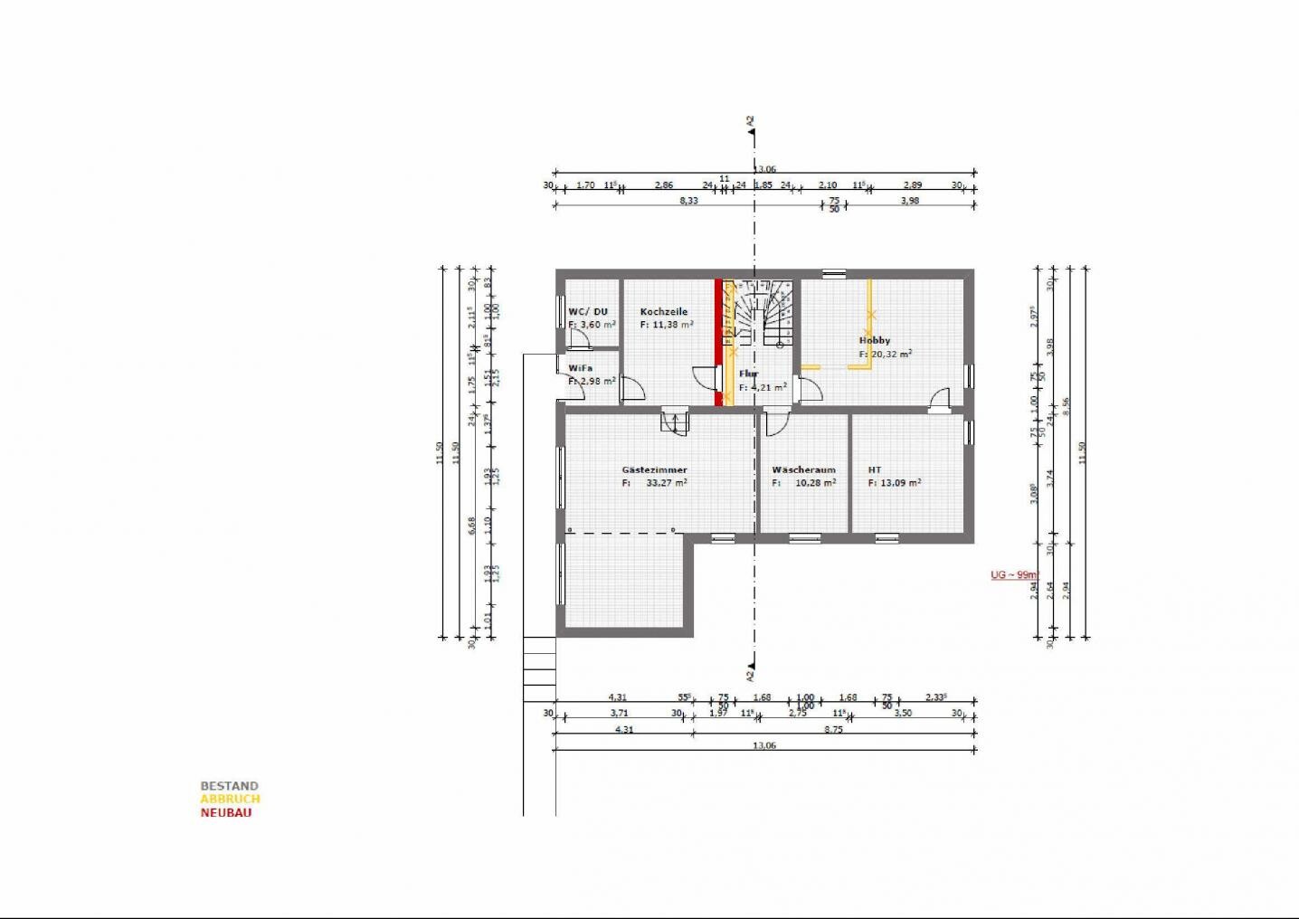

Andere Frage: Der Keller besitzt eine tragende Mittelwand die sich ganz durchzieht. Müssten die tragenden Wände dann im EG nicht auch genau über dieser verlaufen? Die Pläne die wir nun erhalten haben zeigen teils im EG tragende Wände wo darunter im UG keine sind. Habe mal die Pläne hier angehängt.
hausabriss-und-neubau-auf-bestehenden-keller-statik-ok-38217-1.jpg hausabriss-und-neubau-auf-bestehenden-keller-statik-ok-38217-2.jpg
Nicht notwendigerweise; hier "könnte" auch mit einem Unterzug gearbeitet werden. Wie Du feststellst, schreibe ich erneut von "könnte". Also muß ein Fachmann her, der schriftlich bestätigt, dass dies möglich ist oder auch eben nicht; in diesem Fall der Statiker. Der Statiker wiederum braucht die Gewissheit, daß überhaupt auf dem bestehenden Keller aufgebaut werden kann, das Mauerwerk ein massives Einfamilienhaus tragen kann oder ob nachträglich statische Maßnahmen ergriffen werden müssen (können) usw. ... eines greift ins andere.
