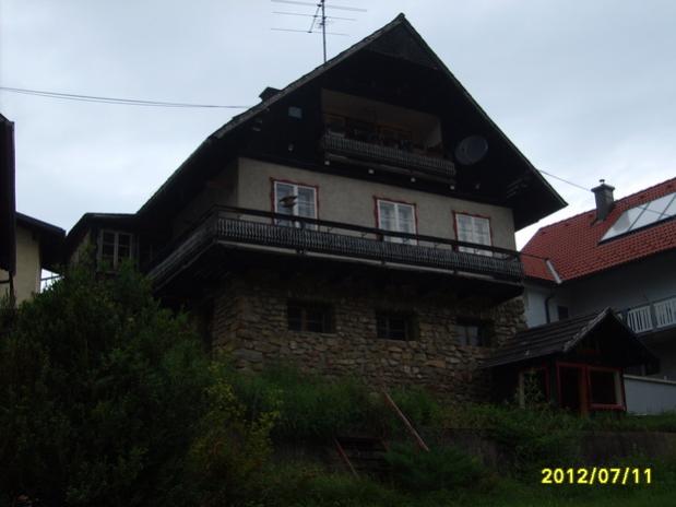

Hallo Leute,
ich bin neu im Forum und suche Rat.
Wir haben Interesse an einer Immobilie und bevor wir sie kaufen will ich mir Rat und Tipps holen.
Es ist ein Einfamilienhaus in NÖ, Baujahr 1950.
Vollständig unterkellert (Steinkeller).
Hanglage
Hausgrundfläche 68 m2
Erdgeschoss trocken, aber alte Installationen im ganzen Haus.
Dachstuhl ok, Bedachung müsste neu gemacht werden (dicht, aber wie lange noch?)
Dachgeschoss ausgebaut (2 Zimmer).
Das Haus wurde bis zum Tod von den Erbauern bewohnt und seit den 70er Jahren wurde nichts mehr investiert.
Dementsprechend ist der Zustand.
Kein Wärmeschutz
Heizung: Holzofen, Kamin ok
Kein Badezimmer, nur WC
Fenster uralt und undicht
Ich hoffe, ihr könnt euch mit dieser Beschreibung etwas vorstellen.
Kurz gesagt, ein Haus Bj 1950, in dem seit mind. 30 Jahren kein Schilling mehr investiert wurde.
Nun meine Frage: die Lage wäre für uns ideal, die Hanglage stört uns nicht.
Der Preis ist äußerst günstig.
Nun meine Frage:
lohnt sich grundsätzlich eine Renovierung/Sanierung in diesem Ausmaß (Wärmeschutz, Fenster, Heizungsanlage, Badezimmererrichtung, neue Bedachung)
Anschlüsse Kanal, Strom/Starkstrom, vorhanden.
Wäre es eine Möglichkeit, alles über der Kellerdecke abzureissen (also Erd- u. Obergeschoss) und auf die dicken Kellermauern und die gute Kellerplatte neu aufzubauen (z.B. Holzhaus?) oder wird das zu teuer inkl. Entsorgung.
Im Anhang ein Foto des Objekts.
Danke für jeden Tipp/Ratschlag.
Lythalia
Also ich glaube anhand eines solchen Fotos von außen kann dir hier keiner einen guten Rat geben...
Mein bescheidener Ratschlag wäre: Such dir einen Sachverstand ("Bausachverständiger", Architekt o.ä. spezialisiert auf Sanierung), der mit dir das Haus besichtigt und dir erst mal einen ungefähren Überblick über die Kosten geben kann. Dann siehst du, ob es sich lohnen kann.
