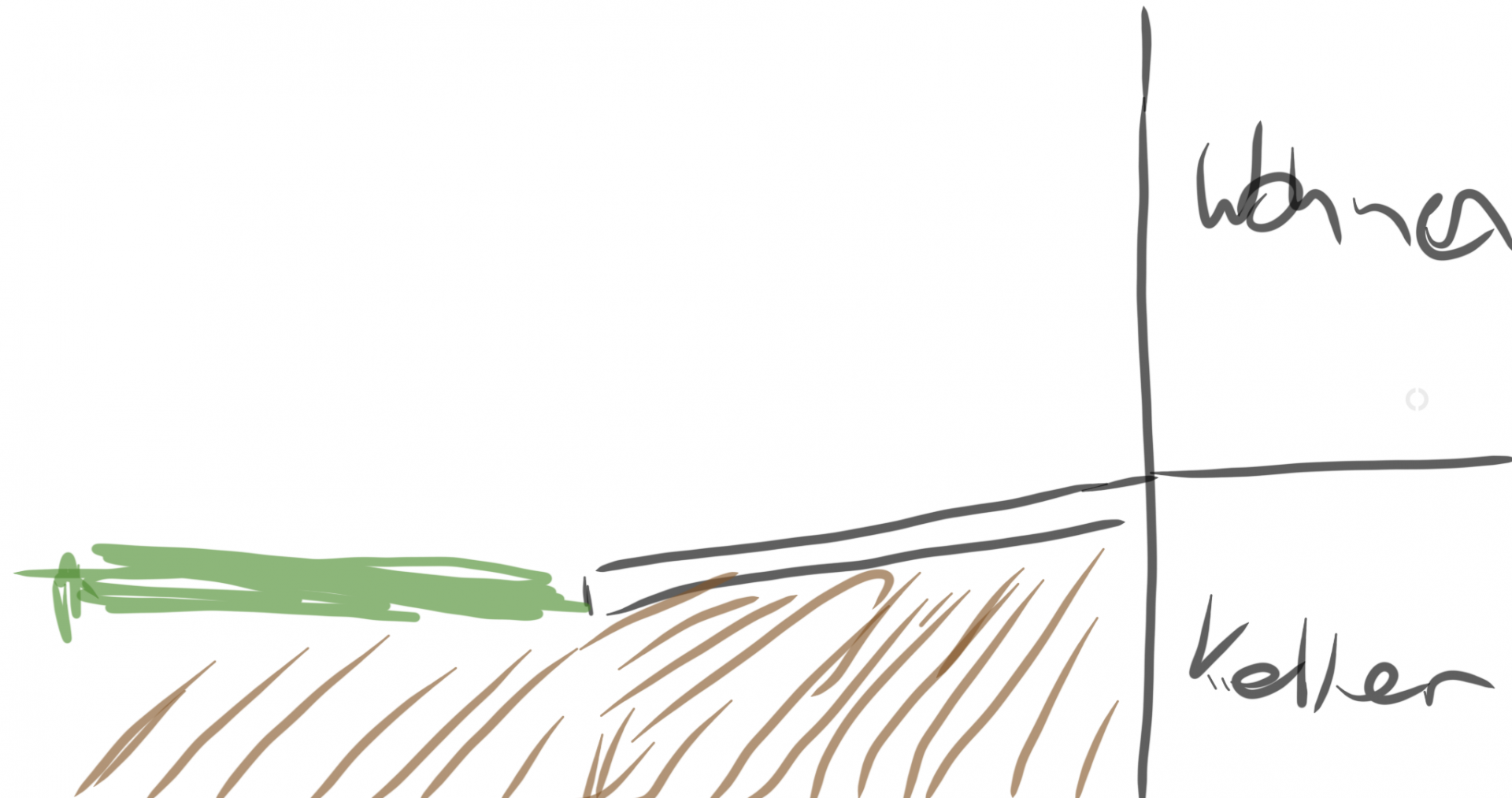

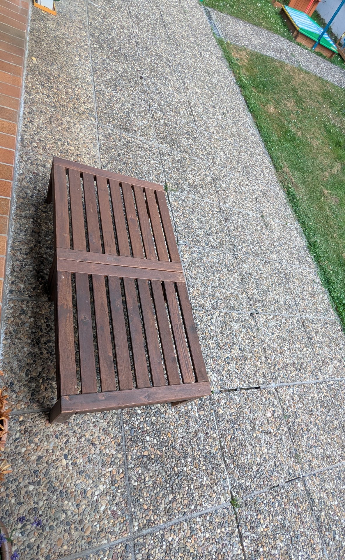

ich möchte eine Terrasse bauen und bin bei einigen Themen unsicher.
Es handelt sich um eine ans Haus anschließende Betonplatte, darauf sind Waschbetonplatten.
Die Betonplatte hat mittlerweile ein starkes Gefälle (ca. 7%), welches ich in dem Zug ausgleichen will.
An die Terrasse schließt eine Wiese an.
Plan ist es, WPC mit entsprechender Unterkonstruktion drüber zu bauen.
Durch das Gefälle, muss ich die Wiese ja entsprechend auffüllen, da ich keine Stufe möchte.
1. Brauche ich zur Entwässerung sowas wie eine Drainagematte auf den aktuellen Platten? Ich möchte das untere Geschoss so gut wie möglich vor Wasser schützen, außerdem steht im Herbst/Winter oft viel Wasser auf der Wiese.
2. Ist entlang der Rasenkante eine Abwasserrinne notwendig? Aktuell gibt es 2 kleine (eine davon an dem Seitenweg auf dem Bild ganz oben, also bei weitem nicht über die ganze Länge der Terrasse), was denke ich sowieso kaum was bringt, anschließen könnte man sie also theoretisch.
3. Wenn ich das brauche, wie baue ich das konkret? Ich müsste das ja auf Höhe der Betonplatte bauen, da hierauf das Wasser abfließt? Wie mache ich das dann mit Erde die ich ja für die Rasenfläche auffüllen will?
Hoffe das ist so halbwegs verständlich, bitte meine Laienfragen zu entschuldigen
Danke schon mal und viele Grüße.
Hier eine Skizze, sorry am Handy gemacht.

Hey,
bei 7 Prozent Gefälle legst du WPC am saubersten auf höhenverstellbare Lager. Die Unterkonstruktion erhält ein eigenes Gefälle von etwa 2 Prozent vom Haus weg. Zur Entwässerung brauchst du unter WPC keine Drainagematte, wenn die Dielenbelüftung frei ist und das Wasser auf die Betonplatte ablaufen kann. Kritisch wirds beim Rand. Plane an der Außenkante eine Linienrinne mit Gefälle und führe sie in eine Rigole oder zugelassene Einleitung. Alternativ ein Kiesstreifen mit dränfähigem Unterbau und Drainrohr DN 100 im Vlies. Zum Haus mindestens 2 bis 3 Zentimeter Luft und kein Erdanschluss. Türanschlusshöhe beachten.
Viel Erfolg!

Hey, danke für die Antwort.
Ja, Stelzlager waren auch mein erster Gedanke. Brauche nur für meine Fläche leider sehr sehr viele davon.
Verlegerichtung war bei mir (die Frau will es so :D) längs gedacht. Wäre dann für die Entwässerung eher nicht optimal?
Also Rinne auf Höhe der WPC Dielen einbauen? Das könnte ich dann in die vorhandenen Rinnen der Betonplatte einleiten.
Was sagst du zum Rand? Ich würde gerne ebenerdig bauen, also mit Erdanschluss, Wiese etwas höher auffüllen. Dann muss ich dort neue Randsteine setzen nehme ich an?
Danke und Gruß
