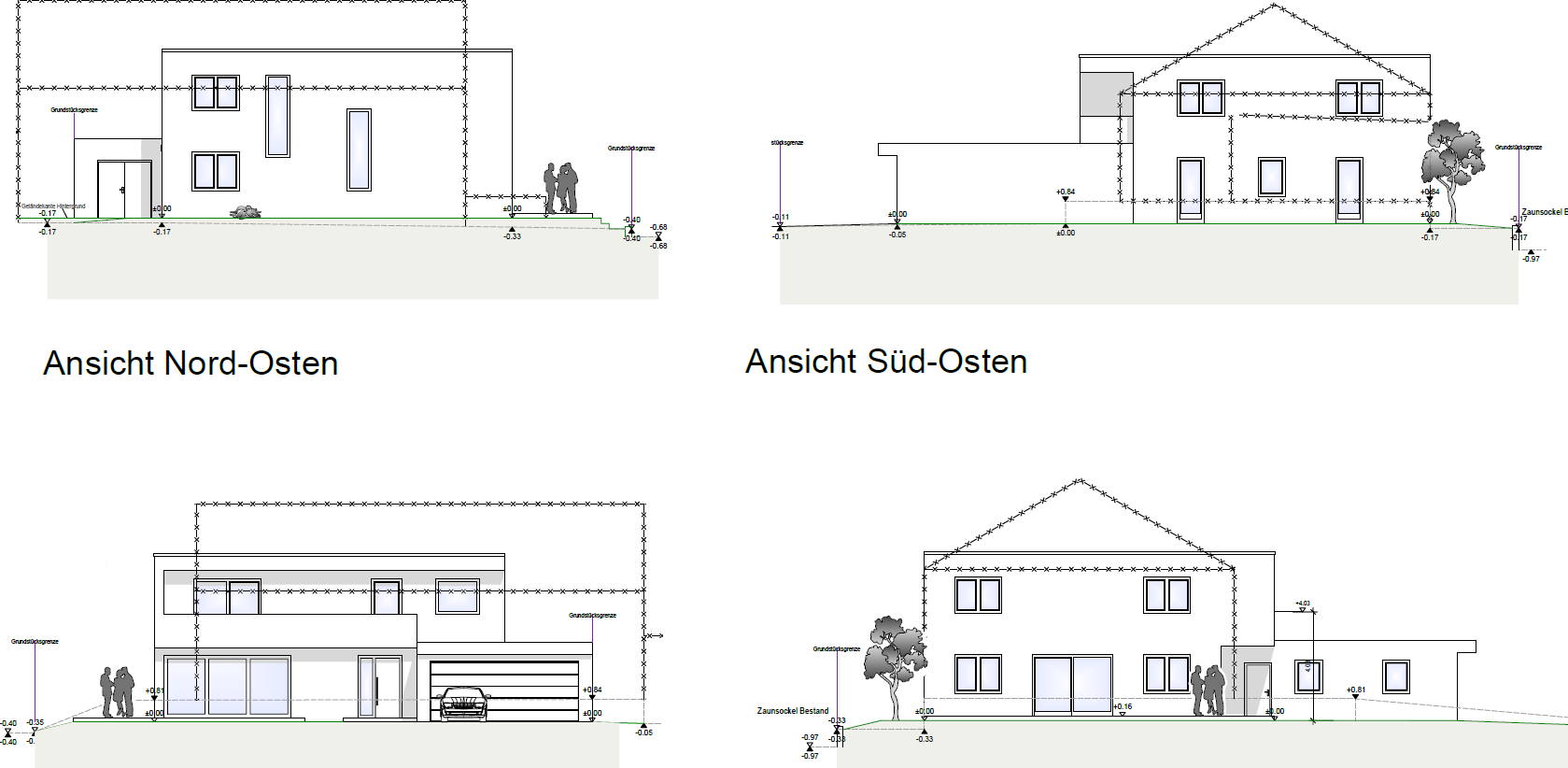

Vier Wohnhaus-Elevationen mit Geländeprofil und Bäumen (Nord-Ost und Süd-Ost Ansichten).

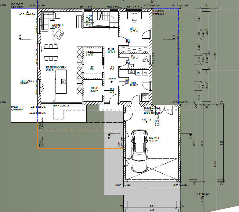

Grundriss eines Einfamilienhauses mit Wohnzimmer, Küche, Essbereich, Büro, Flur, WC, Terrasse, Garage

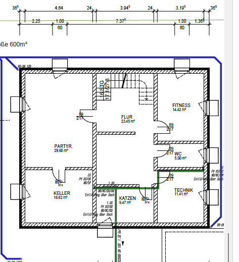

Grundriss eines Gebäudes mit Räumen Keller, Partyraum, Flur, Katzenraum, Technik, Fitness und WC

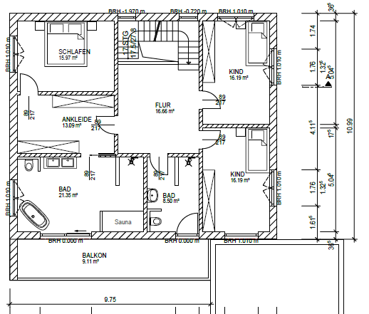

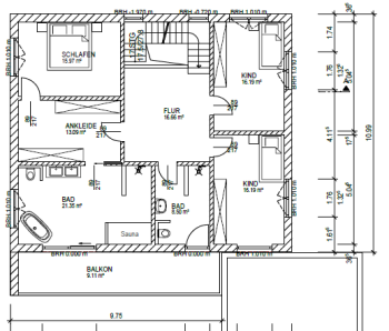

Grundriss eines Dachgeschosses mit Schlafzimmer, Ankleide, Bad, Sauna, Flur und Balkon.

Planlinks oder wo? Wenn der Blick so wunderschön und Euch wichtig ist, warum wird denn der Sitzbereich nicht mit Blick so geplant?
Auch wenn man das Sofa anders einrichten würde - an der Treppenwand wird’s ja recht ungemütlich, zum einen weil die Wand recht kurz ist, um ein familiengerechtes Sofa zu stellen, zum anderen hat man im Rücken viel Verkehrsfläche, was nicht behaglich ist. Insgesamt würde ich sagen, dass Essen und Wohnen im Verhältnis etwas zu klein geraten sind. Da hat man im Flair 134 gefühlt mehr Wohnkomfort.
Ich finde nicht, dass Eure „Voraussetzung“ hier gelungen ist. Auch die Eingangssituation zieht sich hin, bis man einen schönen Ausblick erahnen kann. Nutzräume trennen den Aufenthaltsraum falsch ab, in dem sie vorgesetzt mittig des Hauses angelegt werden.
Bad ist größer als die Kinderzimmer, das kommt ja nicht durch eine Planung zustande, sondern durch einfaches Aneinandersetzen von Räumen, wie es gerade mal so auf dem Papier passt.
Die Treppe ist zu sehr an eine Wand-Seite gepresst, sodass eine vernünftige Raumplanung schlecht umsetzbar ist und sich diese Tanzsäle ergeben.
Der Durchgang von Garage ins Haus ist zwar gelungen, aber warum landet man in dem Hauswirtschaftsraum, wo Wäsche gewaschen wird? Sinniger ist doch, dort die Garderobe einzuplanen?! Schmutziges Schuhwerk und saubere Wäsche harmonieren schlecht zusammen.
Lichtschächte sollte man auch auf einer Terrasse vermeiden.

der verfügbare Platz für Wohnzimmer und Esszimmer ist zu klein, mir kommen die Möbel auch nicht maßstäblich vor.
Besonders gemütlich ist das Wohnzimmer zudem nicht, wenn man nur in den Flur blickt bzw. vom Flur aus direkt im Sichtfeld sitzt.
Der obige Flur wird recht dunkel, daher sollte da ein Dachfenster hin. Überhaupt ist die Anordnung der Treppe und Flure wenig attraktiv.

Was sind das für Sternchenlinien: das abzubrechende Bestandsgebäude; ist dieses im Budget berücksichtigt ?

Ich erkenne im übrigen keinen Geländegrund für den Fastleerkeller.

- Das Hauptbad ist riesig. Per Hebeschiebetür (soweit ich das richtig gesehen habe?) an der Badewanne vorbei auf den Balkon ist auch innovativ. Besser gesagt: Gewagt. Das würde ich sehr überlegen, ob ich die Räume oben so, wie sie sind, anordnen würde.
- Insbesondere finde ich keine wirklich gute Lösung in meinem Kopf mit der Treppe und (ich vermute) Galerie da. Es erzeugt einen riesigen, quasi ungenutzten Flur (16,6m²!) oben, größer als die einzelnen Kinderzimmer. Riesiges Hauptbad, immer noch recht großes Kinderbad. Beide Badezimmer zusammen sind nur knapp kleiner als die beiden Kinderzimmer. Kein direkter Zugang zum Balkon. Ich würde da echt überlegen, ob ich die Treppe nicht ändern würde um die Träume oben besser gestalten zu können. Das riesige Badezimmer kann zwar toll sein, wenn man so etwas mag und als Highlight betrachtet. Aber der Flur oben wird echt schwierig vernünftig zu nutzen. (Ich würde eine Podesttreppe nehmen, die Treppe somit insgesamt schmaler anlegen. Hierdurch sowohl den Wohnbereich größer ziehen als auch die Kinderzimmer. Dafür wenn möglich den Flur oben bis zu einer Balkontür durchziehen und auch die anderen Räume entsprechend anpassen. Hierdurch könnte man auch unten Änderungen einbauen, um den langen Tunnel etwas zu entschärfen.)
- Der Eingangsbereich über die Haupthaustür ist ein langer, schmaler Flur. Irgendwie gefällt mir das nicht, so tunnelartig. Mir fällt da aber so spontan auch keine Lösung ein.
- Die Idee, die Speisekammer von zwei Seiten begehbar zu machen, kommt mir erstmal gut vor. Gleichzeitig kostet dies auch Wandfläche. Auch hier frage ich mich, ob die Anordnung der Nutzräume in Hausmitte so wirklich gelungen ist. (Ich glaube, das ist, was mich unbewusst stört - das Verhältnis von Lebeflächen zu Nutz- und Verkehrsflächen kommt mir unausgewogen vor.)
