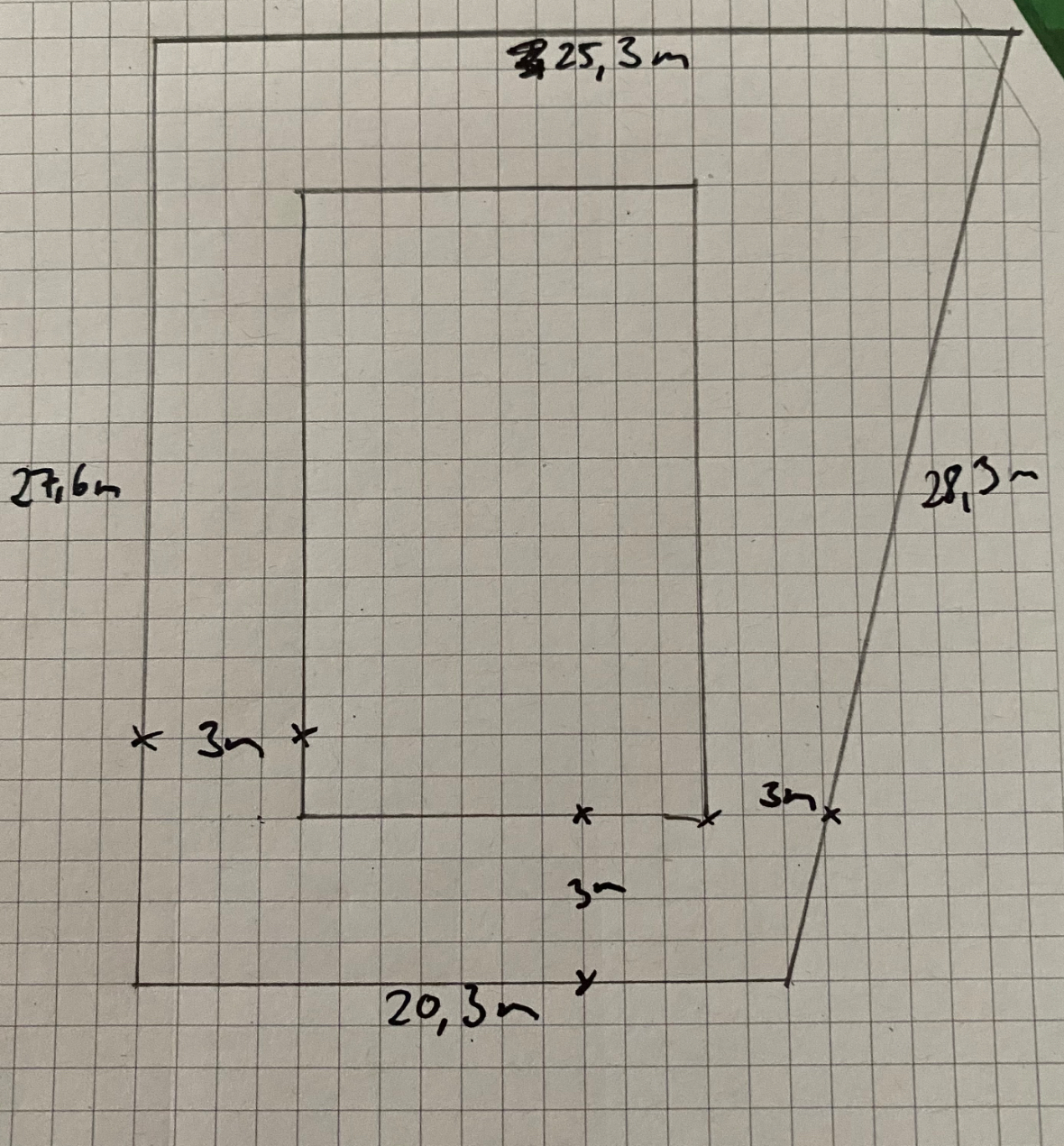

Grundriss Meinungen Einfamilienhaus 140qm 2 Vollgeschosse
4,70 Stern(e) 10 Votes
Und Ihr plant darauf ein Haus wohin? Ohne Gartennutzung?
Die mega Überdachung, also Versiegelung wäre erlaubt?
Größe des Grundstücks 654 qm
Naja, ist halt mehr quer als längs.
Wenn Du also das Haus noch auf das Grundstück bringst.. zumindest wissen wir dann, dass Ihr Euch dabei etwas denkt.
Milka0105

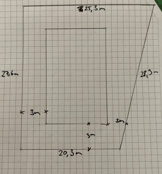

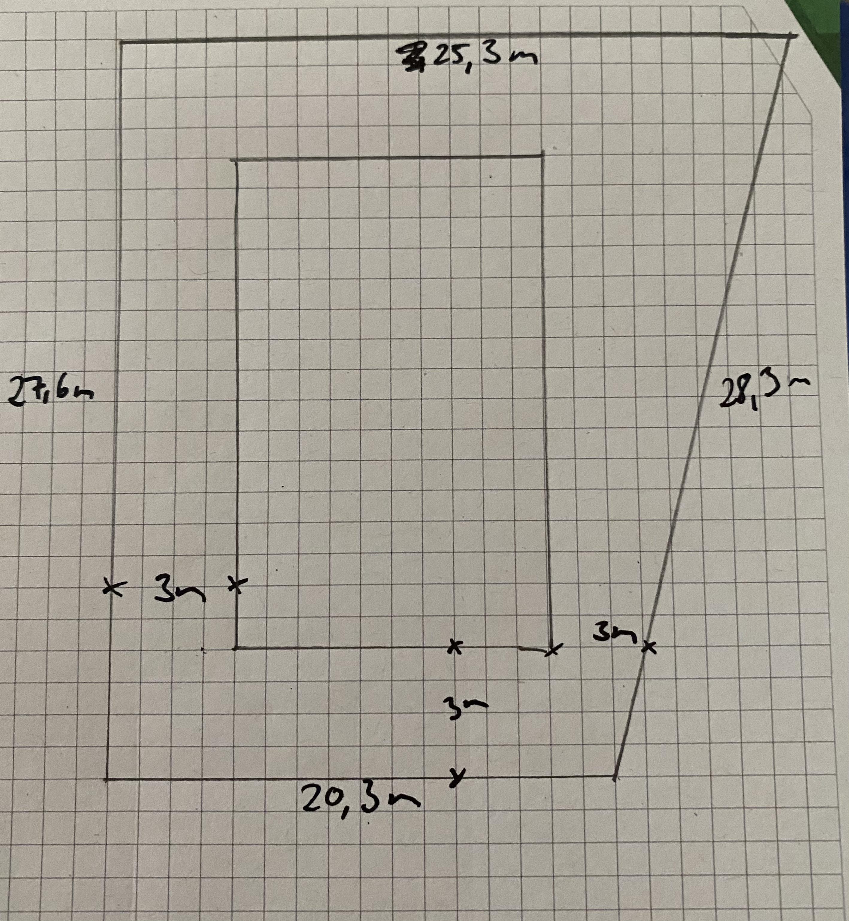

Ich versteh deine Kommentar nicht. Das Bild hat keinen Maßstab. Das Haus von 8,61m passt nicht auf ein Grundstück von 20,3m? Oder 10,5m Haus auf 27,6m. Baugrenze 3 m. Sprich 17,3 und 24,5 m breite Fläche zum Bauen. Garage und Carport kann über Baugrenze gehen.
das bild zeigt das Grundstück und die mittleren Linien sind dir Baugrenze und nicht das Haus an sich. Sorry, ich wollte das Grundstück ohne Haus darstellen. Nicht gut gelungen, dafür selten
ich habs wieder und wieder gelesen. Ich versteh nicht, was du sagen möchtest.
Zu klein?
Ich stelle Fragen. Unter anderem diese hier,
..weil man es wirklich nicht erraten kann, wohin das Haus platziert wird.
Ich weiß jetzt auch ehrlich gesagt nicht, warum man einem Forum, welches einem helfen soll, etwas vorsetzt ohne irgendwelche Erklärungen und ohne Fixpunkt/Nordpfeil und denkt, dass es selbsterklärend ist, wo sich Straße und Norden befindet. Wir haben zwar Glaskugeln, aber die arbeiten sonntags nicht.

Nordpfeil genau, hilfreich ist es auch immer, alle Grundrissansichten/Lagepläner einheitlich auszurichten.

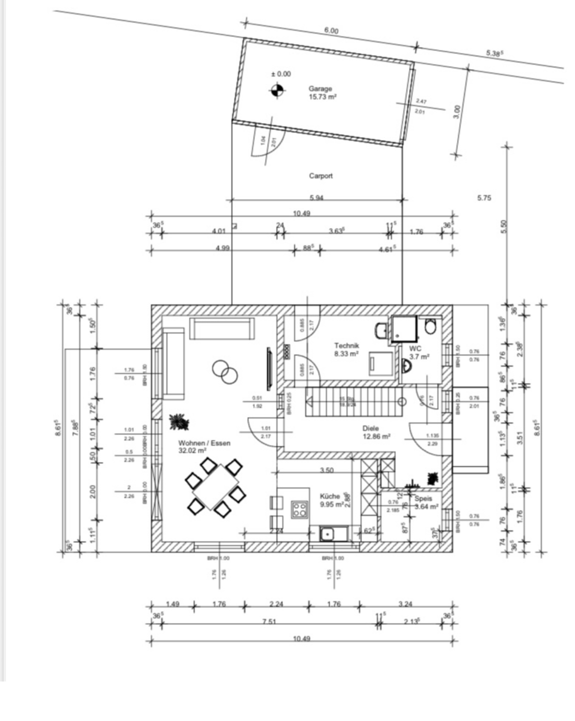

Und, wenn ich das so sehe, warum eigentlich so einen Riesencarport und eine relativ kleine Garage mit seitlicher Tür?
Sind die Nachbargrundstücke schon belegt? Was ist da jeweils geplant/gebaut? Was liegt so rundum, deshalb eben Lageplan ;).

Bei mir geht nicht in den Kopf, wie man bei 140qm für eine Familie, die Flur braucht, die Treppen einzeichnet, die am meisten Platz verbrauchen.
Da gibt es nicht viel zu verstehen. Es ist eine Präferenz. Die schöne gerade Treppe ist den Bauherren das Weniger an Platz wert. Wohnwert entsteht nicht ausschließlich durch Platz und Funktionalität, sondern auch durch Ästhetik. Warum soll sich jemand denn nicht etwas gönnen, was er schön findet, wenn er bereit ist dafür woanders weniger zu akzeptieren? Es gibt sogar Menschen, die einen Aufpreis dafür bezahlen, dass das Dach einer viertürigen Limousine weniger Kopfraum und einen schlechteren Einstieg verursacht.
Das habe ich auch gesehen. Das schafft nur Verwirrung.
