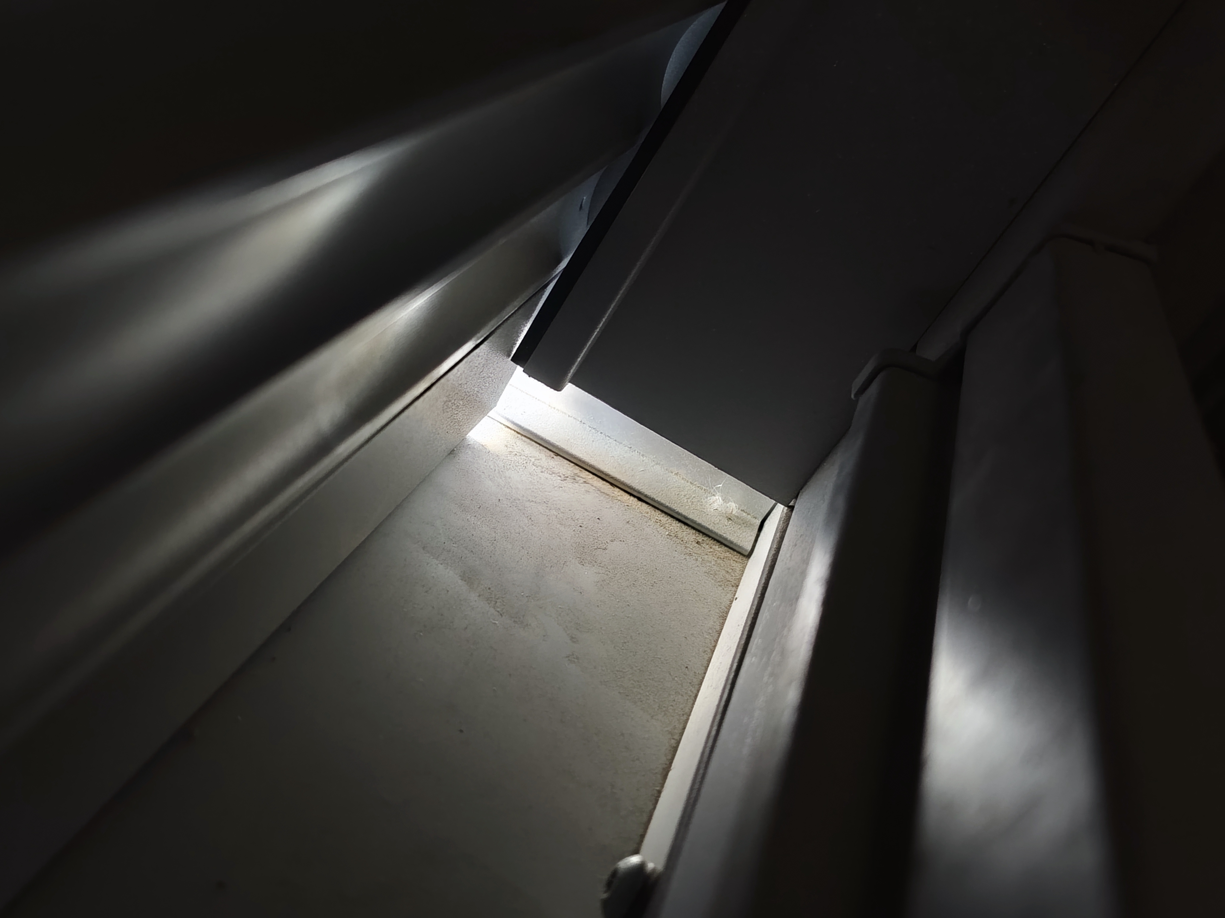

unsere Rollladen dunklen nicht komplett ab.
Jetzt ist mir aufgefallen, dass der Rollladen zwar bis auf die Aluminium Fensterbank fährt aber die Führungen gehen nicht auf die Fensterbänke, so dass es seitlich eine Spalt gibt, durch den gut Licht rein kommt.
In einem anderen Haus habe ich gesehen, dass die Führungen bis auf die Fensterbänke runter gehen und so auch komplett lichtdicht sind.
Anbei ein Bild.
Ist das korrekt so ausgeführt oder zu kurz?
Ies handelt sich um Aluminium Rollladen, Fertighaus.
Was sagen die Experten?

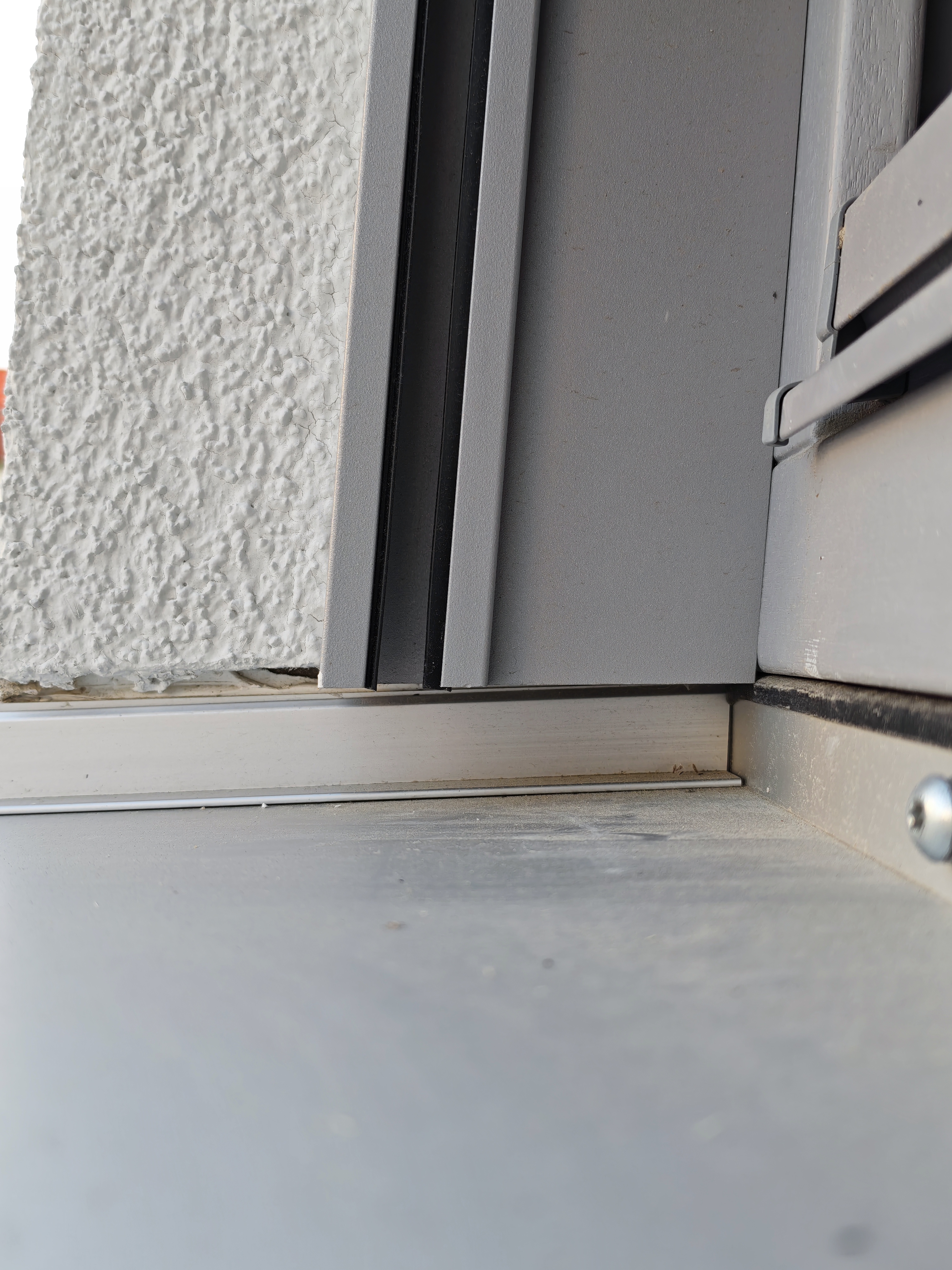

Neue Fenster bekommen? Da hätte man die Fensterbankanschlussprofile (sieht es nach Pfuscheinbau aus) ausklinken müssen.

Ich würde behaupten, dass das bei uns auch so ähnlich ist, und die Rollladenschiene auf der seitlichen Schiene am Fensterbrett aufsitzt. In der Ecke versuchen bei uns immer die Wildbienen zu bauen.

Dann bei den anderen Fenstern reklamieren. Bei mir dunkeln alle Fenster komplett ab,da die Rollo Führungsschienen bis unten gehen.
Auch bei den Terrassenfenstern. Da hat jemand nicht richtig gemessen.
