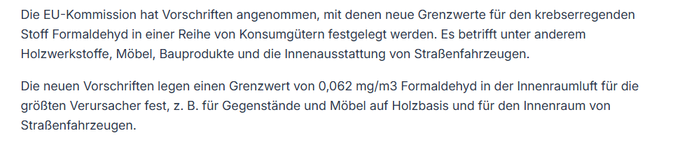

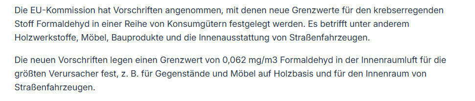

Formaldehyd 214 µg/m³
Nur mal so:
Also 62 Mikrogramm (finde das Zeichen gerade nicht auf der Tastatur). Also diese Menge dürften die v.g. Verbraucher in die Luft absondern. Da liegst Du mit dem dreifachen Wert drüber.

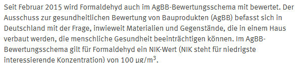

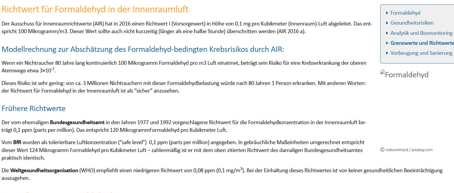

Oder die alten Werte vom Umweltbundesamt usw.
Kannst Du allen Werten die entsprechenden Grenzwerte online finden. Nur mal suchen.

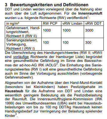

Oder zu Lindan (Landesamt Gesundheit Meck-Pom).
Da liegst Du unter dem Gefahrenwert, aber über dem Sanierungszielwert.
