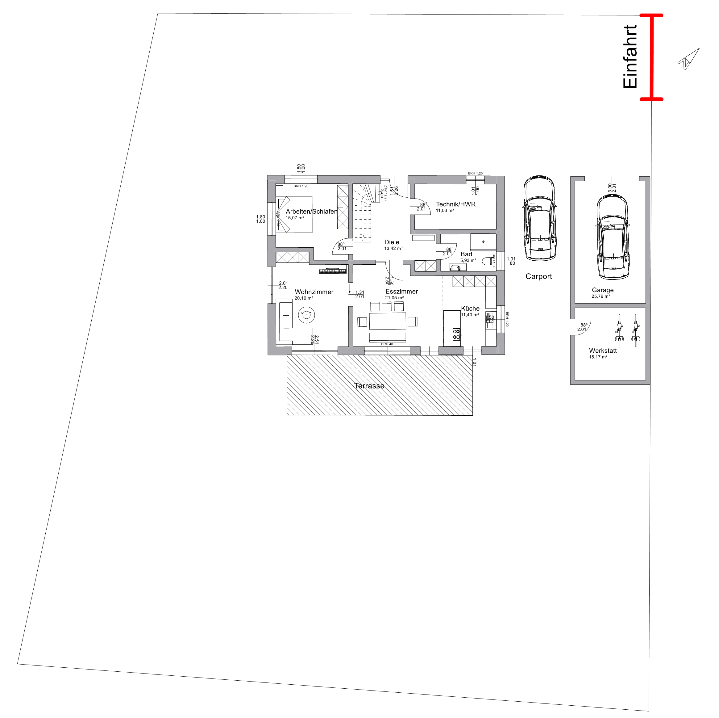

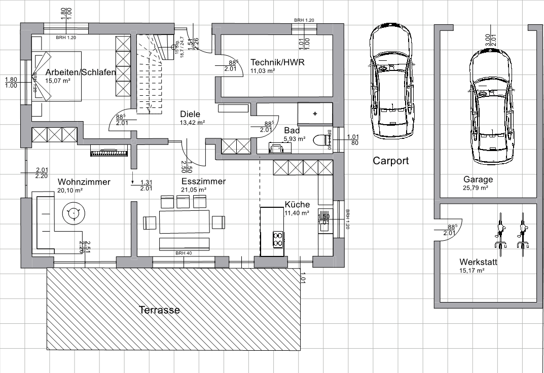

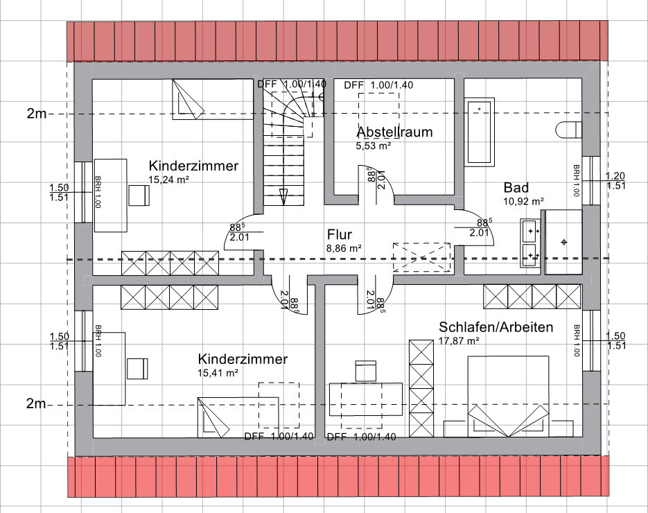

Hallo liebes Forum,
wir haben ein Grundstück mit Altbestand erworben (leider in miserablem Zustand) und wollen nach dem Abriss ein Einfamilienhaus bauen. In den letzten Monaten haben wir uns neben den Abrissvorbereitungen mit Planungen für unser neues Haus beschäftigt, mit denen wir demnächst verschiedene regionale GU's anfragen wollen. Wir sind sehr interessiert an euren ehrlichen Meinungen, ob wir mit unserer Planung auf einen grünen Zweig kommen oder eher auf dem Holzweg sind.
Bei der Planung ist uns grundsätzlich wichtig, im Fall der Fälle im EG barrierefrei wohnen zu können. Von der Raumaufteilung her möchten wir das Haus vor allem zum großen und sichtgeschützten Garten öffnen. Die Garage des Abrisshauses steht aktuell in der West-Ecke, wir würden sie gerne im Nord-Osten neben die bestehende Nachbargarage setzen.
Das aktuell noch bestehende, abzureißende Haus ist voll unterkellert, wobei das Kellergeschoss auf der Zufahrts-Seite nur ca. 1,50m tief im Erdreich liegt (wegen Kanaltiefe), und das EG ein 1,20m hohes Hochparterre ist. Dementsprechend besteht nach dem Abriss bereits eine Baugrube, die für einen Bau mit Keller sprechen könnte. Allerdings wollen wir für das neue Einfamilienhaus auf jeden Fall einen barrierefreien und somit ebenerdigen Eingang, weshalb für einen Keller auf jeden Fall eine tiefere Grube und aufgrund der Kanallage eine Hebeanlage nötig wäre. Ein Auffüllen der Grube und insbesondere die dabei anfallenden Kosten werden in den nächsten Wochen noch mit dem Tiefbauer diskutiert, hier liegen also noch keine konkreten Zahlen vor. Evtl. könnten wir mit unserem Tiefbauer das Abrissmaterial direkt recyclen und zum Auffüllen verwenden. Aktuell tendieren wir sehr zum Bau ohne Keller, da wir Funktionen wie Hauswirtschaftsraum und Werkstatt gerne ebenerdig hätten, und uns die vielen (auch persönlichen) Erlebnisse feuchter oder vollgelaufener Keller ziemlich abschrecken.
Vielen Dank für euer Feedback!
Hannes

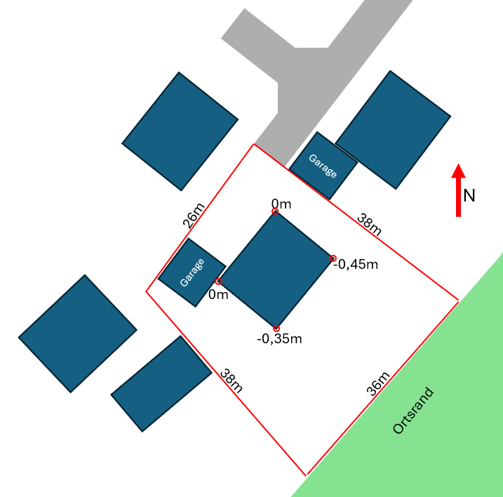

Hang: auf die Hausbreite ca 45cm abfallend, siehe Lageplan

Grundriss eines Hauses mit Flur, Bad, Abstellraum, Schlafen/Arbeiten, zwei Kinderzimmer.

Ich würde mir auch überlegen die Garage an die Nachbargarage dran zu setzen. So sieht es für mich auch in eurem Grundriss aus. So könnt ihr ggf auch die Garage etwas vorsetzen, sodass sie mit der des Nachbarn im Norden auf einer Linie sitzt
Der Lageplan zeigt vermutlich den Altbestand?
Und als weiterer Punkt: die Wände im EG und im OG erscheinen mir teilweise arg versetzt zueinander. Ich bin kein Statiker, aber ich habe den Eindruck, das man hier mit einem Reden sollte bevor man zu viel Zeit in Grundrisse steckt die am Ende womöglich nicht gebaut werden können.
Im OG Bad sollte man überlegen ob der Platz am Waschbecken reicht. Das könnte genau passen um jemandem, der sich gerade vorm Spiegel schminkt die Tür ins Kreuz zu schlagen wenn man reingeht.

Nachdem der Lageplan nicht zeigt, wie es der Planstand vorsieht, würde aber ein Vorziehen der Garage aus dem Planstand dazu führen, dass man quasi wohl nicht in die Garage reinkommt. Denn ich schätze, die Einfahrt zum Grundstück ist ca. 4 max. 5 m breit.

Aber, es ist ja noch die Grundsatzfrage der Barrierefreiheit im EG, die ich wie @ypg als nicht gegeben sehe. Daher die Frage an @hannes28 ... besteht da heute schon eine tatsächliche Diagnose, die das über kurz oder lang erforderlich macht oder ist das "nur" wg. evtl. Alter im Haus verbringen?

Ist nicht möglich. Das Bad ist alles andere als barrierefrei.
(Küche als Sackgasse auch nicht)
Beim Bad stimme ich dir sofort zu, das würde sich aber ja relativ leicht nach links um den Garderobenbereich erweitern lassen. Wo siehst du das Problem bei der Küche?

Die Garage weiter vorzusetzen wird schwierig von der Zufahrt her. Zufahrtsbreite sind etwa 4,50m, man braucht also auf jeden Fall einen Platz zum Rangieren.
Genau, der Lageplan ist die Situation vor dem Abriss.
Das Thema der übereinander stehenden Wände haben wir auch auf dem Zettel. Ich habe mich allerdings gefragt, wie groß dieses Problem tatsächlich ist, da bei vielen Typenhäusern von Massivbau-Anbietern, die wir online angesehen haben, die Wände auch nicht mehr oder weniger übereinander stehen.
Das ist ein guter Punkt. Vom Platz her sollte eine alternative Aufteilung ja klappen, da werden wir uns nochmal dransetzen.
Danke für deine Nachfrage. Aktuell geht es uns zum Glück bestens und wir benötigen derzeit keine Barrierefreiheit. Uns geht es darum, trotz einer (hypothetischen) Erkrankung oder eines Unfalls, ob im Alter oder früher, das Haus nicht verlassen zu müssen. Dazu haben wir im Verwandten- und Bekanntenkreis schon viele Fälle beobachtet, wo ein nicht vorhandenes Wohnzimmer oder Duschbad im EG die Pflege daheim unmöglich gemacht hat, in anderen Fällen aber das Wohnen problemlos möglich war weil eben alle wichtigen Funktionen des Hauses auf einer Ebene lagen. Vielleicht ist deswegen der Begriff "Barrierefrei" nach Din-Norm auch nicht ganz passend, da wir diese nicht zwingend erfüllen müssen; es geht uns vielmehr darum, uns die Möglichkeit nicht zu verbauen bzw. künstlich Hürden zu schaffen. Falls beim Eintritt einer Behinderung ein Bad umgebaut werden muss, ist das möglich, aber wenn ich gar kein Bad oder zusätzliches Zimmer im EG habe sieht die Sache schon schlechter aus.
