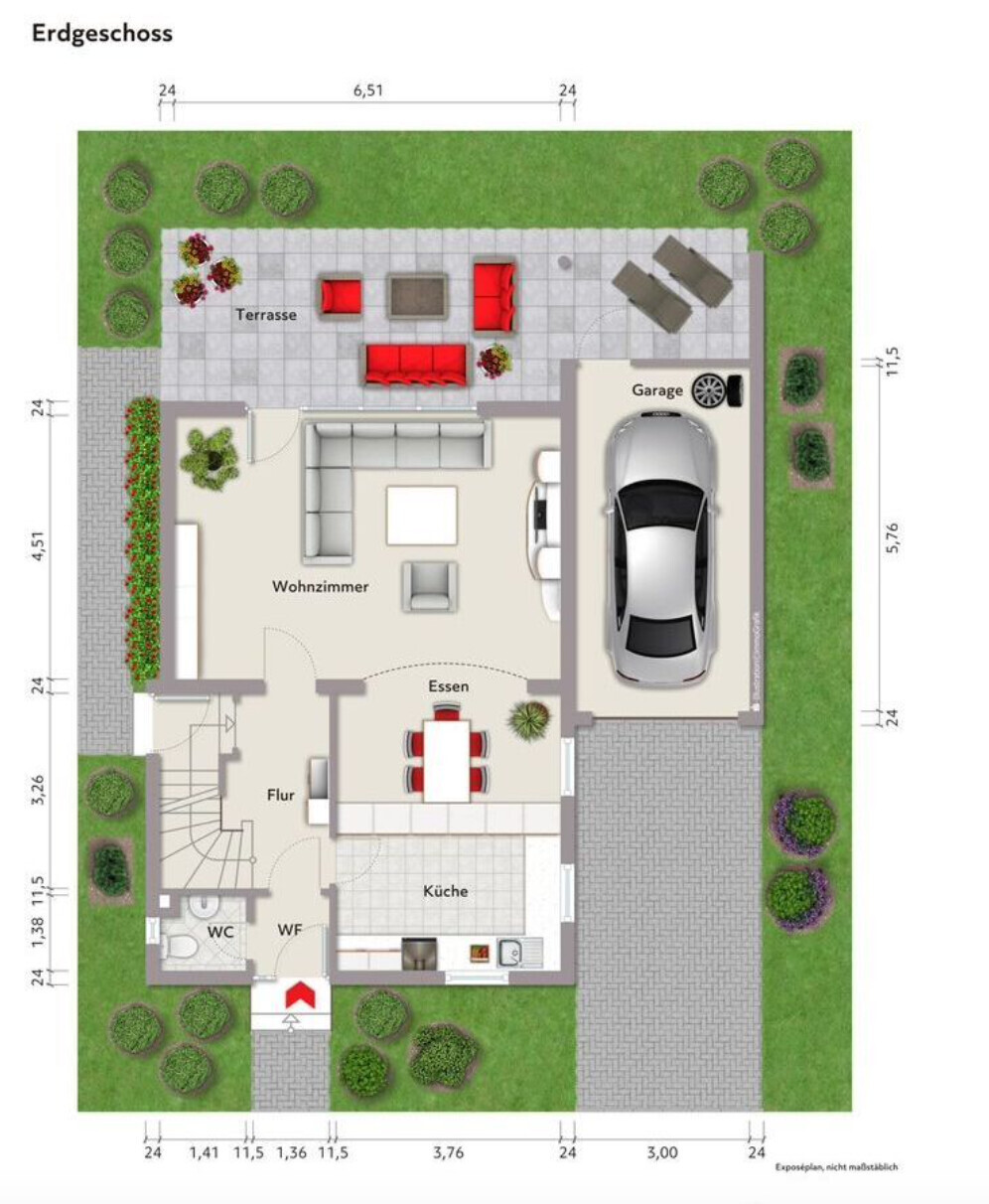

Raumaufteilung EG (keine Veränderungen geplant)
Grundriss Erdgeschoss: Wohnzimmer, Essen, Küche, Flur, WC, Terrasse mit Sitzgruppe, Garage mit Auto.

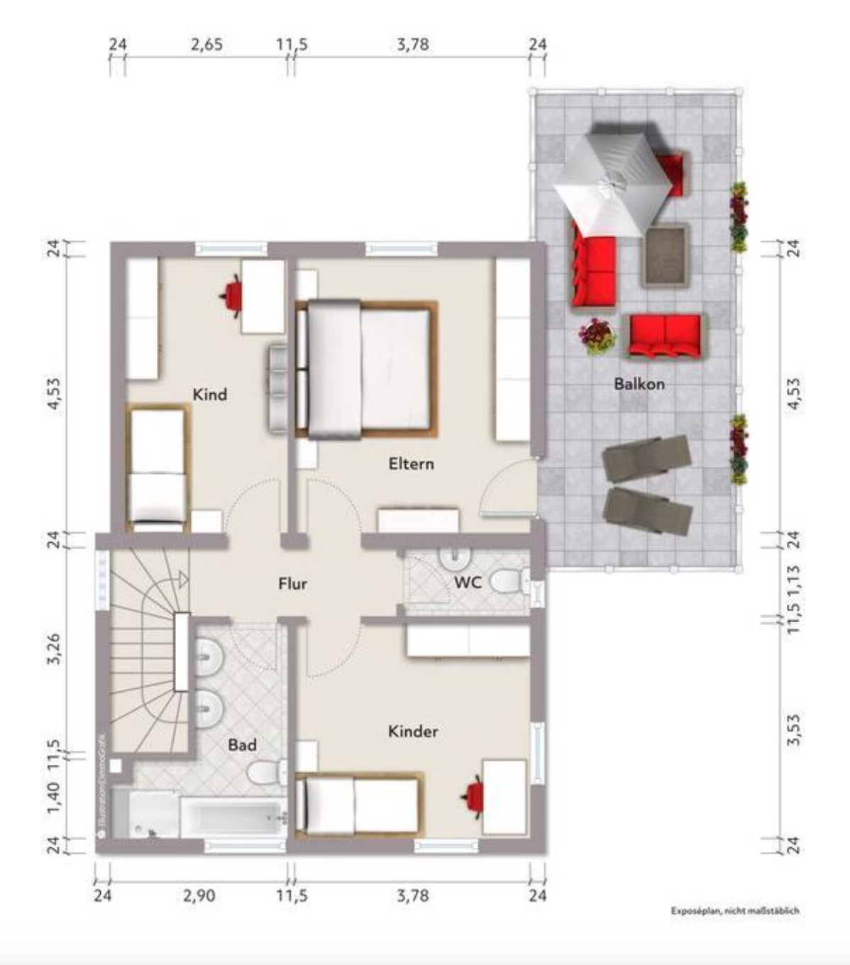

Raumaufteilung 1. OG ALT
Grundriss eines Hauses: Eltern- und zwei Kinderzimmer, Flur, Bad, WC und Balkon mit Möbeln.

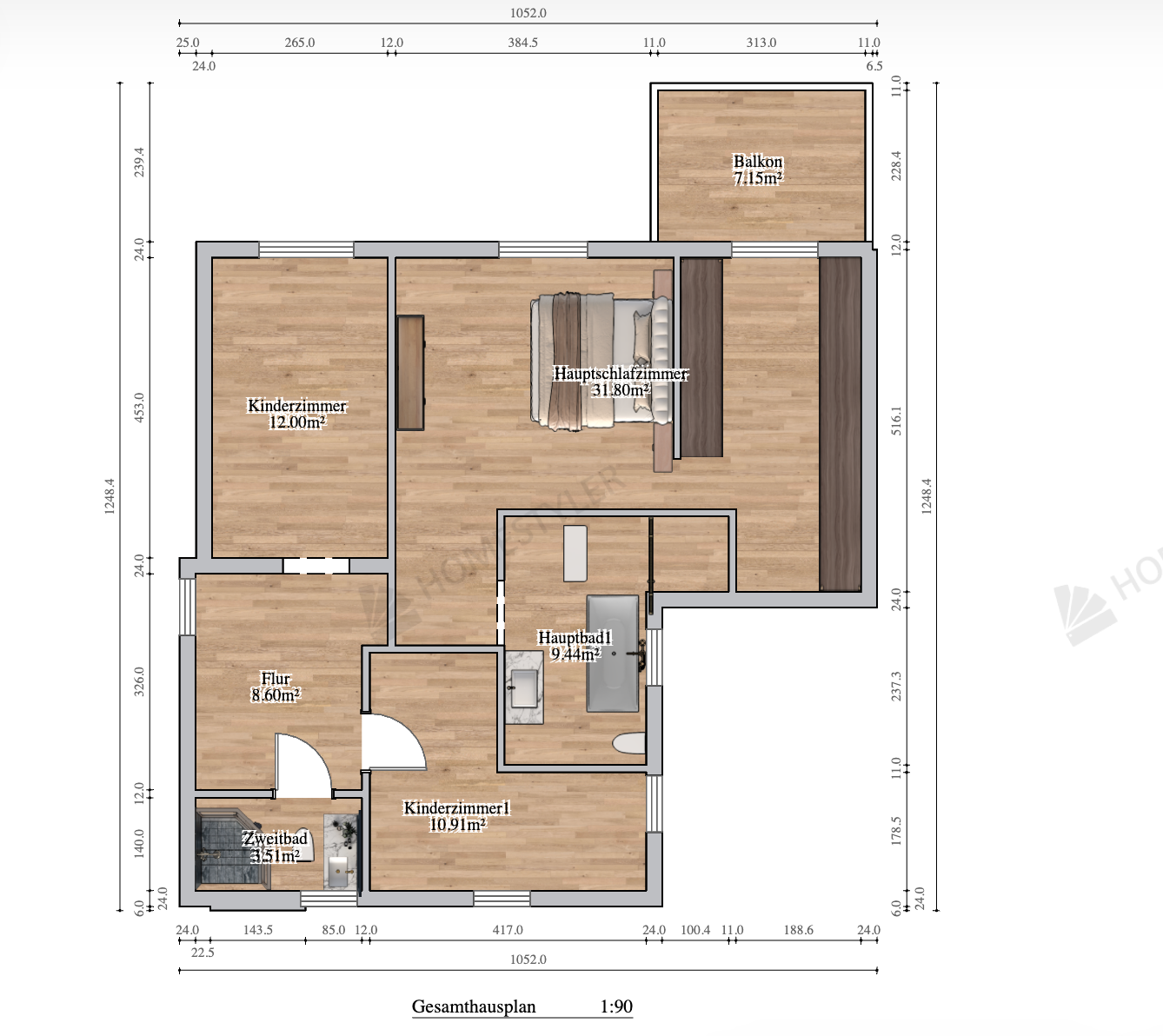

Raumaufteilung 1. OG NEU: Umwidmung Terrasse über Garage zu Wohnfläche und neuer Treppenaufgang zu 2. OG bzw. Dachgeschoss
Grundriss eines Hauses mit Hauptschlafzimmer, Kinderzimmer, Flur, Balkon und zwei Bädern.

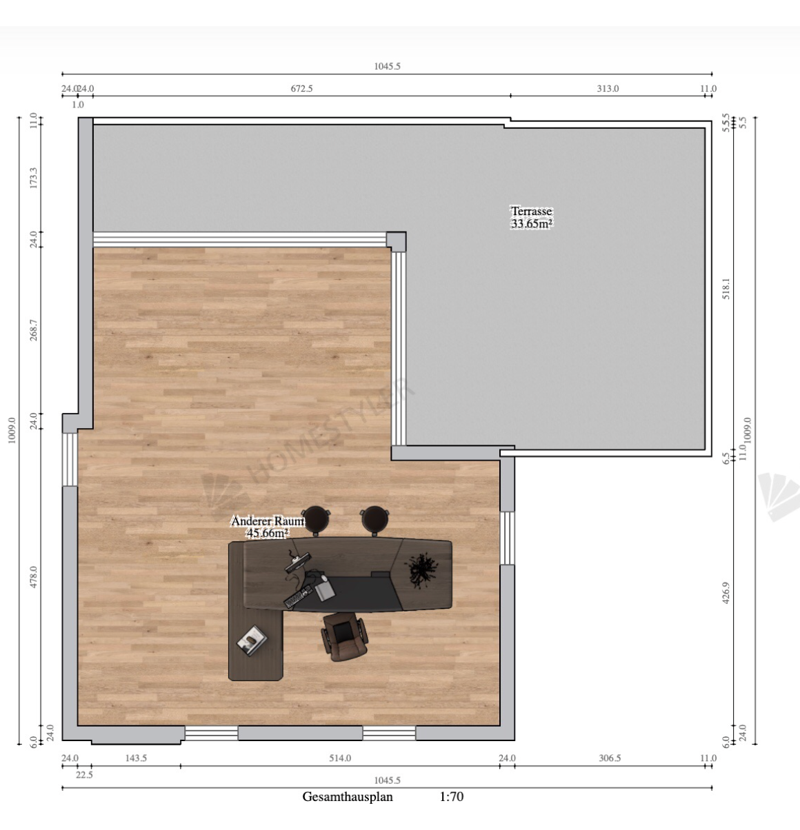

Raumaufteilung Dachgeschoss bzw 2. OG
Grundriss eines Büros mit Holzfußboden, Schreibtisch und Terrasse (33,65 m²).

Kurze Frage. Habt Ihr auch ein Bild / eine Zeichnung mit den Grundstücksgrenzen. Frage wegen der Grenzabstände.
Wenn das gezeigte Bild auch das Grundstück abbildet, wird es mit der Aufstockung auf der Garage schon schwieriger wegen der Grenzabstände.
Davon abgesehen finde ich das OG eine Katastrophe. Eigentlich bin ich eher der Finanzierer als der Planer, aber ein paar Anmerkungen habe ich trotzdem.
- Schlafzimmer monströs groß - gerade auch im Vergleich zu den Kinderzimmern
==> wohnt Ihr im Schlafzimmer?
- Balkon am Schlafzimmer ist vergeudetes Geld, wenn man einen Garten hat
- verwinkeltes unteres Kinderzimmer praktisch nicht nutzbar
- Zweitbad ist ein zweites Gäste-WC? Welches Bad nutzen die Kinder?
Für die zu kleinen Zimmer im OG gibt es zum Ausgleich einen "Anderen Raum" als Tanzsaal im DG mit riesiger Terrasse?
Zusammengefasst: Ich verstehe die Planung nicht.
Für die Raumplanung und Hilfen solltet Ihr mal den Fragebogen ausfüllen. Das hilft alles Beteiligten.
Ich kann mich nur anschließen ... Kinderzimmer mit einem Schlauch-Fortsatz, der keine 180 cm breit ist ... was soll da passieren? Und ich denke auch, dass wg. Grenzbebauungsrichtlinien die Aufstockung auf der Garage nicht sein darf. Vermutlich ist die aktuelle komplette Nutzung als Terrasse schon nicht ganz zulässig.
Ist ein Architekt eingebunden?
Auf Handy sehe auch ich Bilder:
Kurz und knapp: die Garage ist Randbebauung, wenn sie unter 2,5 bzw 3 Meter im Grenzbereich ist, und somit ist dort eine Aufstockung nicht möglich, zumindest nicht in der Größe. 3 Meter müssten zum Nachbarn verbleiben.
