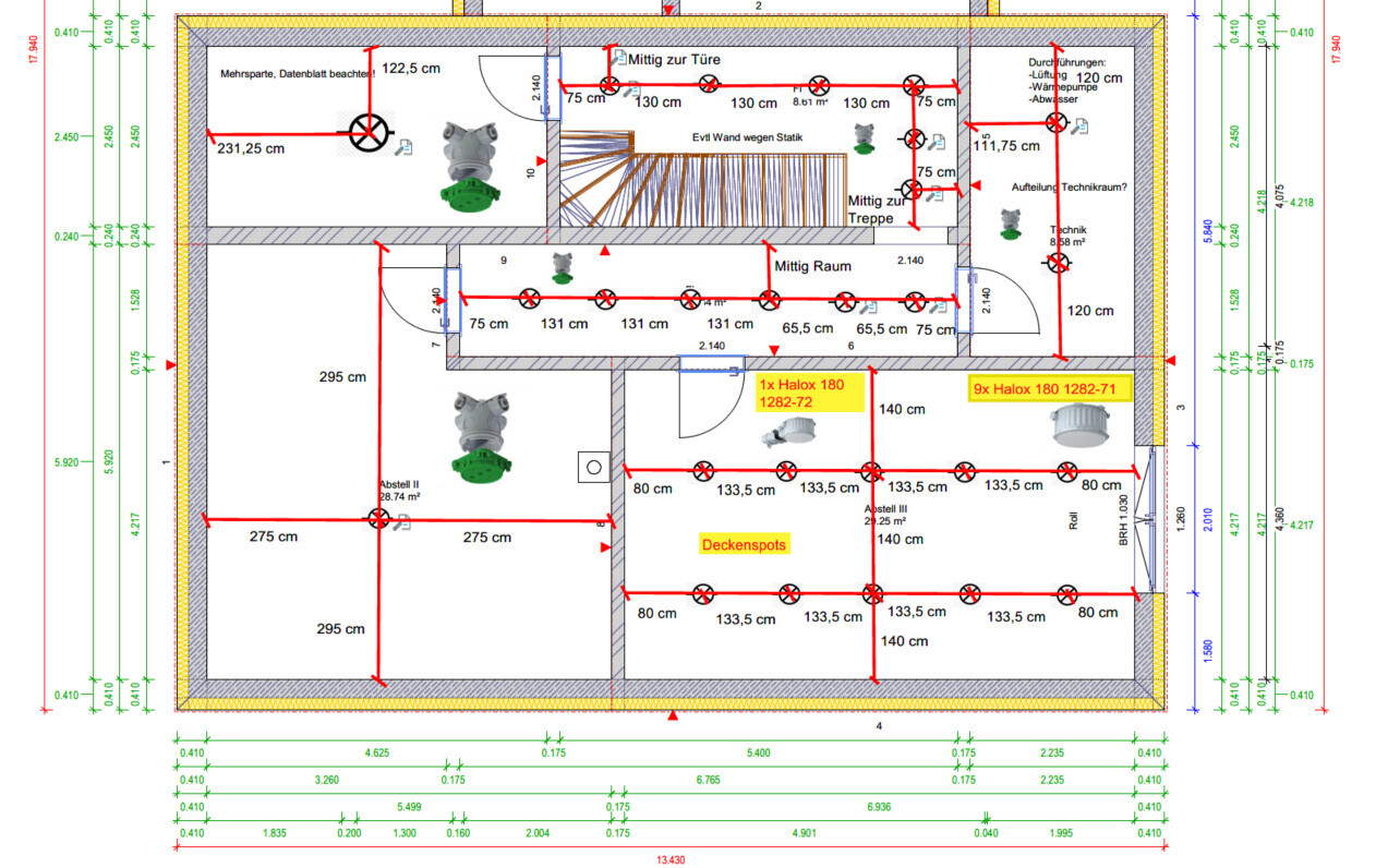

Hallo Zusammen,
ich bin gerade an der Planung der Lampenanordnung Kellergeschossdecke.
Im Flur sind Aufputz Spots geplant, im Abstell III eingelassenen Spots und der Rest "normale" Deckenlampen oder Feuchtraumleuchten.
Mir kommt die Anzahl der Spots etwas viel vor (hab aber auch keiner Erfahrung). Was sagt Ihr dazu?
Geplant sind kleinere Spots mit Abstrahlwinkel 30-40°. Ist das überhaupt Sinnvoll oder auf Größerer gehen?
Danke schon mal und Grüße
PMW
P.S.: In den beiden Fluren ist jeweils ein Deckenbewegungsmelder geplant

Ich würde bei den 180er Dosen auf 150/155 mm Paneelleuchten gehen. Such dir welche raus, (Osram, Philips etc kommt eh alles aus China :)) und mit den Werten für die Beleuchtungsstärke schaust du dann wieviel du für die gewünschte Helligkeit im Raum brauchst. Die verteilst du dann im Raum und wählst den Randabstand in Abhängigkeit von Abstrahlwinkel und Raumhöhe. Und um deine Frage aufzunehmen- wenn du mit den 150er Paneelleuchten planst kannst du nach meinem Bauchgefühl einige einsparen. Das sind recht viele.

Wir reden über einen normalen Nutzkeller? Da würde ich mir jeden € für Spots sparen, gerade für Einbauspots. Im Flur mindestens halbieren.
Ich würde noch nicht einmal in einem Wohnflur im OG diese Batterie an Spots haben wollen. Mir persönlich erschließt sich nicht einmal das Kosten-/Nutzen-Verhältnis. Das mag aber auch sein, dass ich sie nicht schätze. Ich finde so etwas (Achtung, nur schnell mal gegoogelt) „Deckenstrahler Ronka, 49,5 cm, 3-flammig, weiß“ mittig im Flur oder Wohnräumen nicht nur ausreichend, sondern auch schick schlicht und ggf. mit der Mode austauschbar und nicht so aufdringlich, so dass viele andere Wohnstylings zur Geltung kommen könnten.
Nun ist es hier sogar nur ein Keller und keine Show-Bühne. Nur ein Raum, der Abstellraum lll hat ein Fenster und ist somit ein Aufenthaltsraum, mutmaßlich das Büro.
Das könnte es ggf auch vertragen, mal etwas gemütlicheres Licht zu haben statt dieser Spots von oben. Zu einer Schreibtischlampe eine Stehlampe in der Ecke - ich habe ein Behördenbüro und da hat jeder seine eigene Steh- oder Tischlampe mitgebracht, weil Deckenleuchten einfach unerträglich sind. Zum Aufräumen sind sie ok.
Mach es, wenn Du sie so toll findest, dann aber nur überall die Hälfte als geplant. Aber überschätze diese Ausstattung nicht.

Ein solcher Aufwand für Beleuchtung (bei uns jedoch nicht durch Spots) im Wohnraum ist zu verstehen. Im Keller jedoch will man einfach nur maximal hell ausgeleuchtet das sehen, was dort abgestellt ist. Insofern empfinde ich den Kostenaufwand als Perlen vor die Säue geworfen miot dem, zusätzlich schwächeren Ergebnis am Ende.
Ich würde lieber in schönes Licht im Wohnraum investieren, wo Beleuchtung nicht nur hell machen soll, sondern auch ganz andere Aufgaben wahrnehmen.
