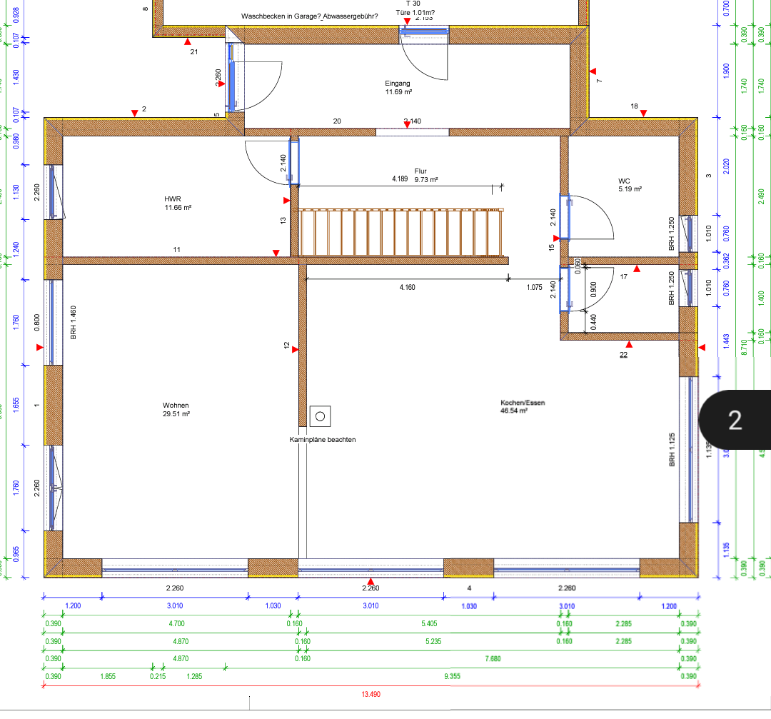

Hallo Zusammen,
wir planen aktuell in unserem offenen Wohn/Kochen/Essbereich einen 10 kW Kaminofen. Dieser dient nur für ein angenehmes Raumgefühl und sollte Abend angezündet werden, kein Wärmetauscher für Wasser. Frage, ist der Einsatz zu groß dimensioniert oder i.O? Haben ca 80 m², siehe Fotos Grundriss und Auszüge Ofenbauer. Danke vorab für die die Antworten schon mal.
Grüße
nordanney

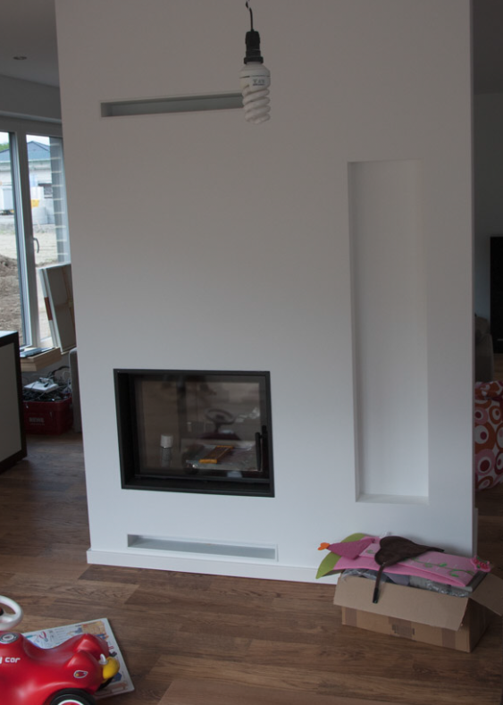

Nein, ist nicht zu groß. Aber bitte nirgendwo Speichersteine verbauen. Direkt die Wärme durch den Schornstein rauspusten.
Wir hatten ebenfalls einen ähnlichen großen Kamin (aber als Tunnelkamin) im letzten Haus vor ein paar Jahren (da KfW 55). Offener Wohn-/Essbereich mit etwa 75qm.
Ja, es wurde wärmer im Raum. Aber nicht unangenehm.
Ich glaube, so klein kann man einen echten Feuerungskamin gar nicht dimensionieren, um einen Neubau (noch dazu EH40 !) nicht zu überheizen. Setzt in den Kamin lieber ein Set aus Flachbildschirmen ein, ein authentisches Geflacker mit Surroundsound programmiert Euch ein handelsüblicher Dreizehnjähriger auf einem Raspberry.

Wir haben kfw55, offenen Wohn-Ess-Flurbereich von um die 65qm bzw. auch nach oben offen und muss sagen unser 4kW Olsberg reicht völlig aus. Wir erreichen locker 25 Grad mit normalen Befeuern. 10kW halte ich für überdimensioniert falls ihr sonst wie wir Fußbodenheizung habt.
