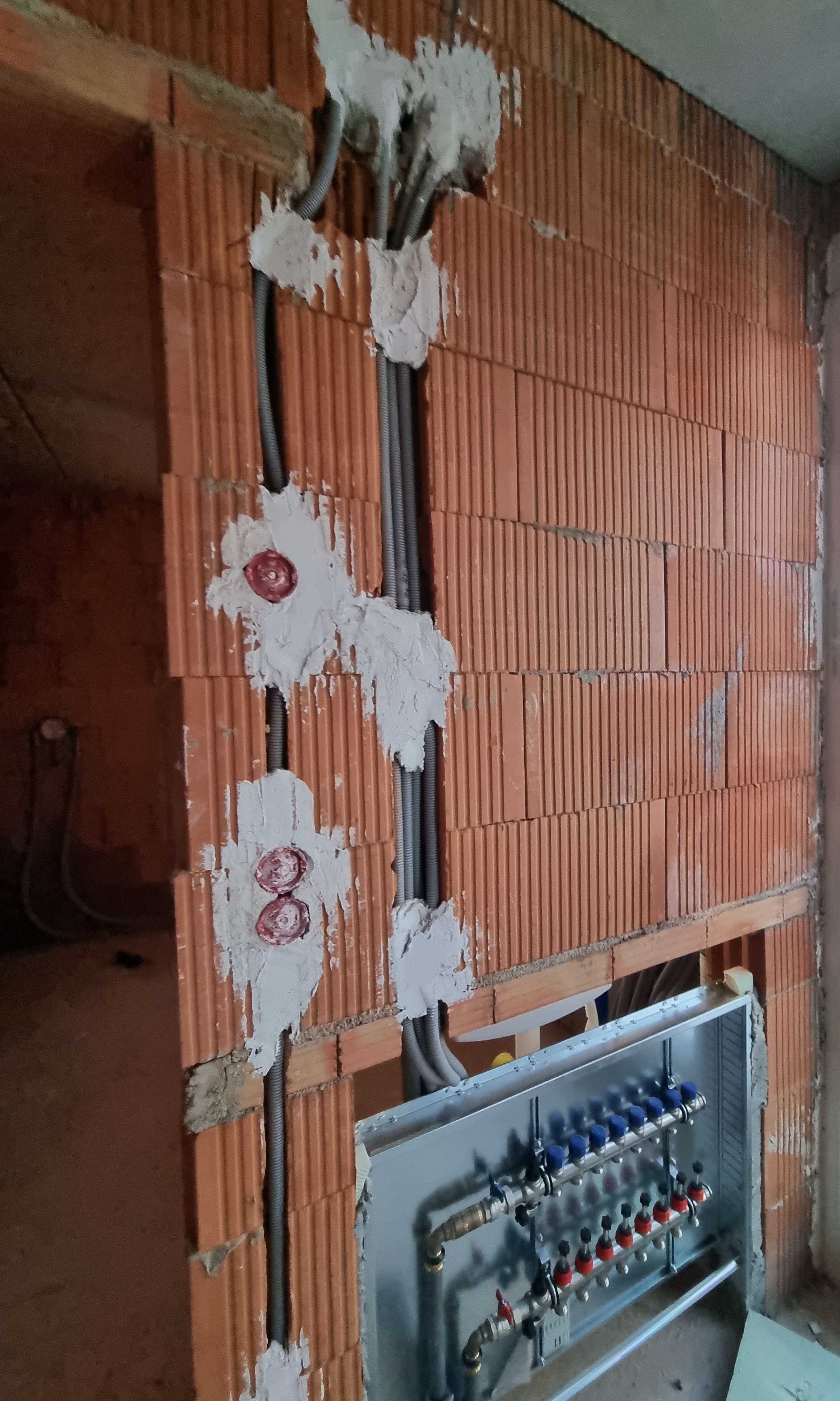

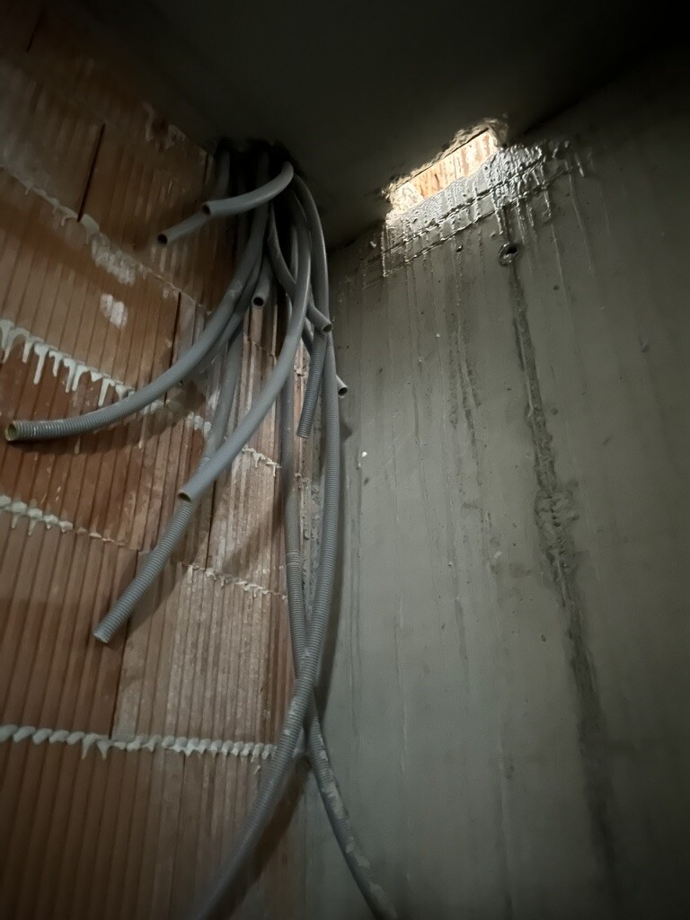

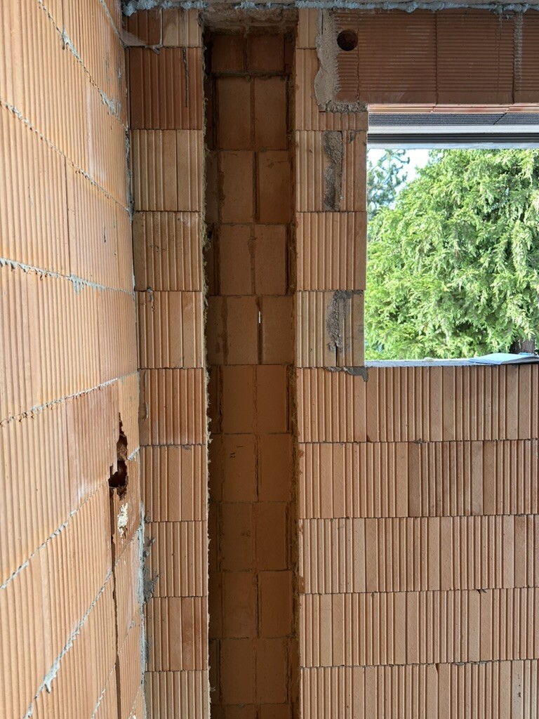

  1. Große Öffnung in der Außenwand (36 cm dick):
    • In der Außenwand wurde eine sehr große Schlitzöffnung (fast 18 cm tief) durch alle Stockwerke hindurch geschaffen, um Kabel zum Verteiler zu verlegen. Die Wand ist tragend und auch für die Wärmedämmung wichtig.
    • Der Elektriker hat versichert, dass diese Öffnung die statische Stabilität nicht beeinträchtigt und später mit Dämmmaterial (Schaum) gefüllt wird.
    • Meine Frage: Ist es üblich oder normal, eine so große Öffnung in einer tragenden Wand zu machen? Sollte hier ein Statiker hinzugezogen werden, oder reicht die Bestätigung des Elektrikers?

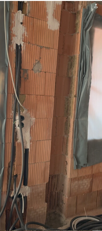

  2. Vertikale Schlitze für Steckdosen und Beleuchtung:
    • Überall im Haus wurden kleinere vertikale Schlitze (ca. 3 cm x 3 cm) in den Wänden für Kabelverlegung angelegt. Diese Schlitze befinden sich sowohl in tragenden Wänden als auch in nicht tragenden Wänden.
    • Ist es normal, solche Schlitze zu machen, oder sollte man bei tragenden Wänden vorsichtig sein?

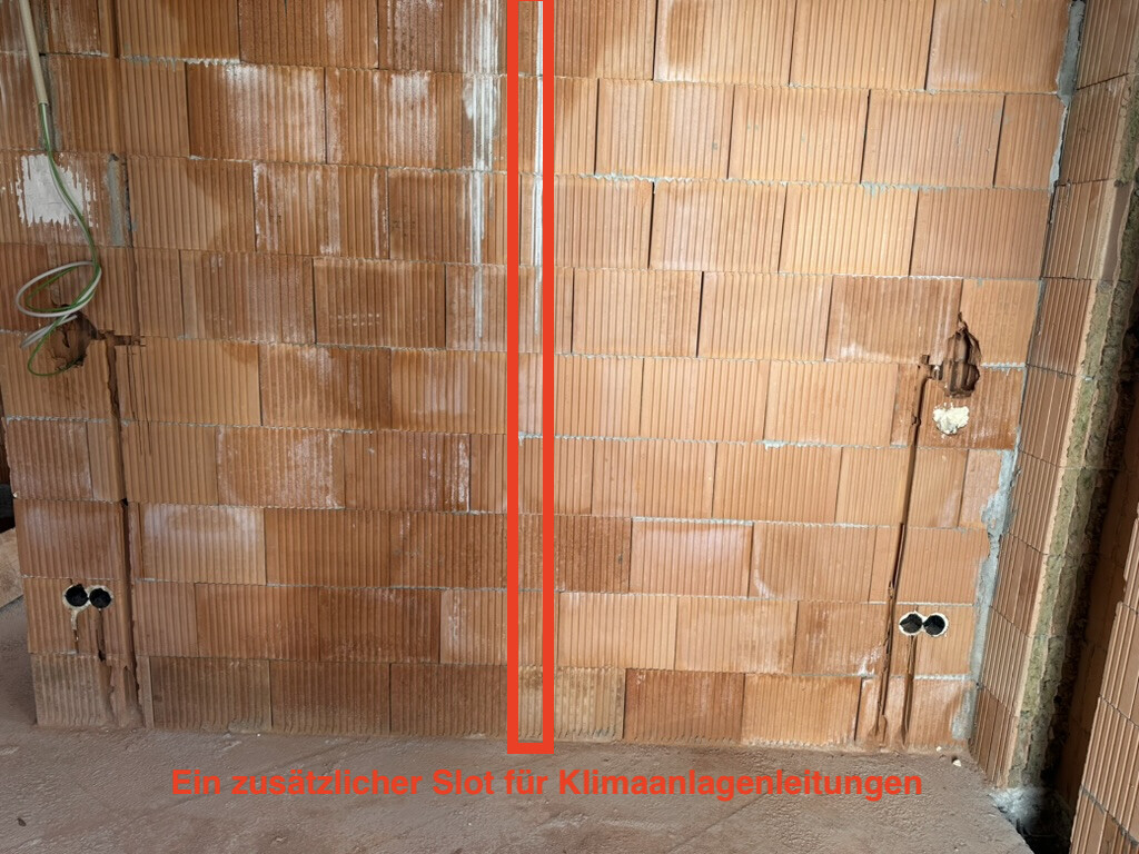

  1. Neue Schlitze für Klimaanlage:
    1. Der Techniker für die Klimaanlage möchte für jedes Innengerät einen zusätzlichen vertikalen Schlitz (ca. 5 cm x 3 cm) erstellen.
    2. Diese Schlitze würden in die tragenden Wände des Hauses gehen, um die Rohre und Schläuche zu verlegen.
  2. Bohrlöcher für Klimaanlage:
    • Der Techniker bittet auch um die Erlaubnis, Bohrlöcher in die Außenwände zu machen, um die Leitungen und Rohre der Klimaanlage nach außen zu führen.
    • Ich frage mich, ob diese Bohrungen die Stabilität oder die Dämmung der Außenwände beeinträchtigen könnten und ob hierfür besondere Maßnahmen oder Prüfungen erforderlich sind.
Ich gebe ihn unabhängig von der GU in Auftrag, sollte ich eine ausdrückliche Bestätigung von der GU einholen, bevor ich diese Slots mache? Oder sollte ich einen unabhängigen Ingenieur beauftragen, eine solche Bewertung vorzunehmen?

Zum Schlitze Thema - keine Ahnung was da DIN mässig korrekt ist, unsere sahen aber ziemlich genauso aus wie bei dir. Da habe ich schon schlimmeres hier im Forum gesehen.
