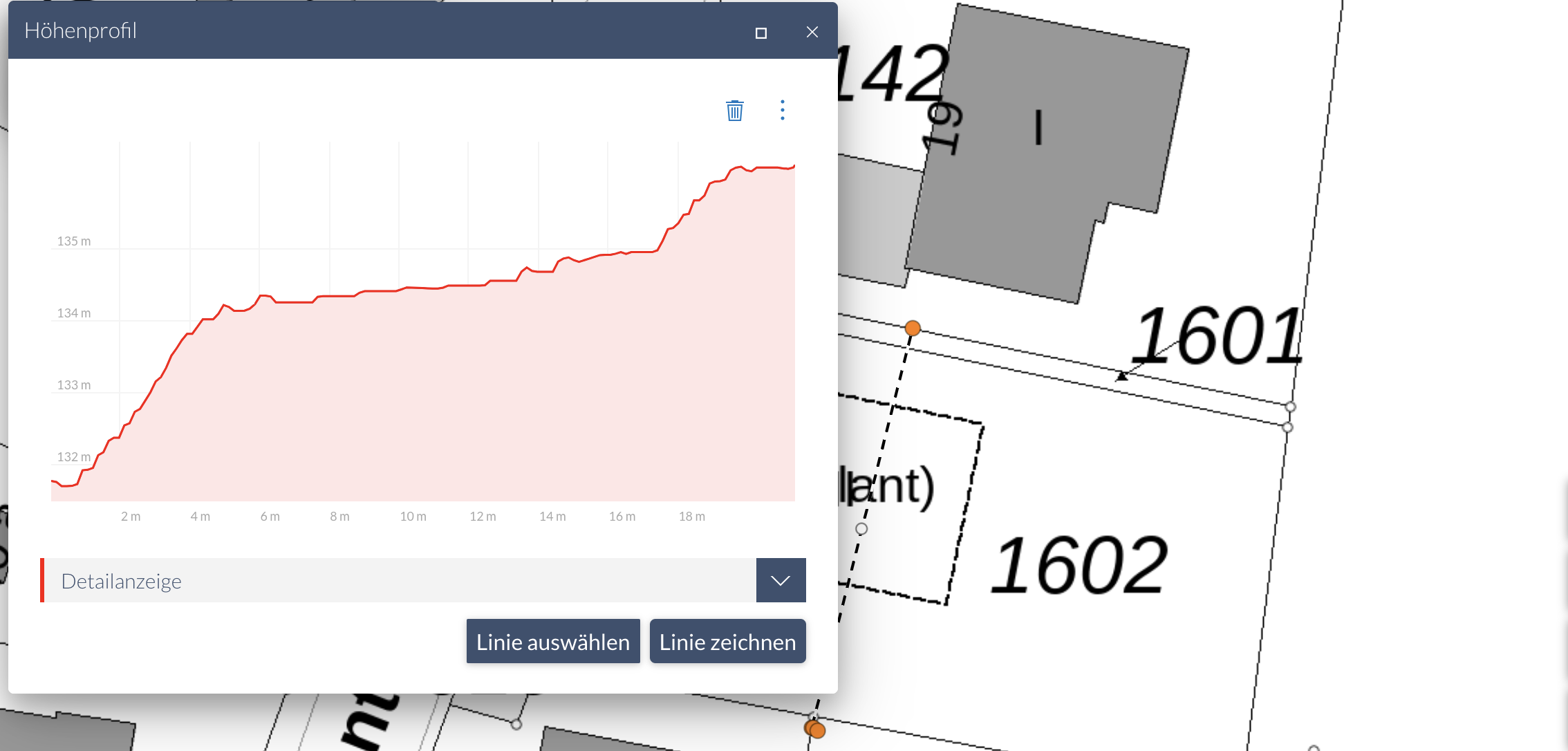

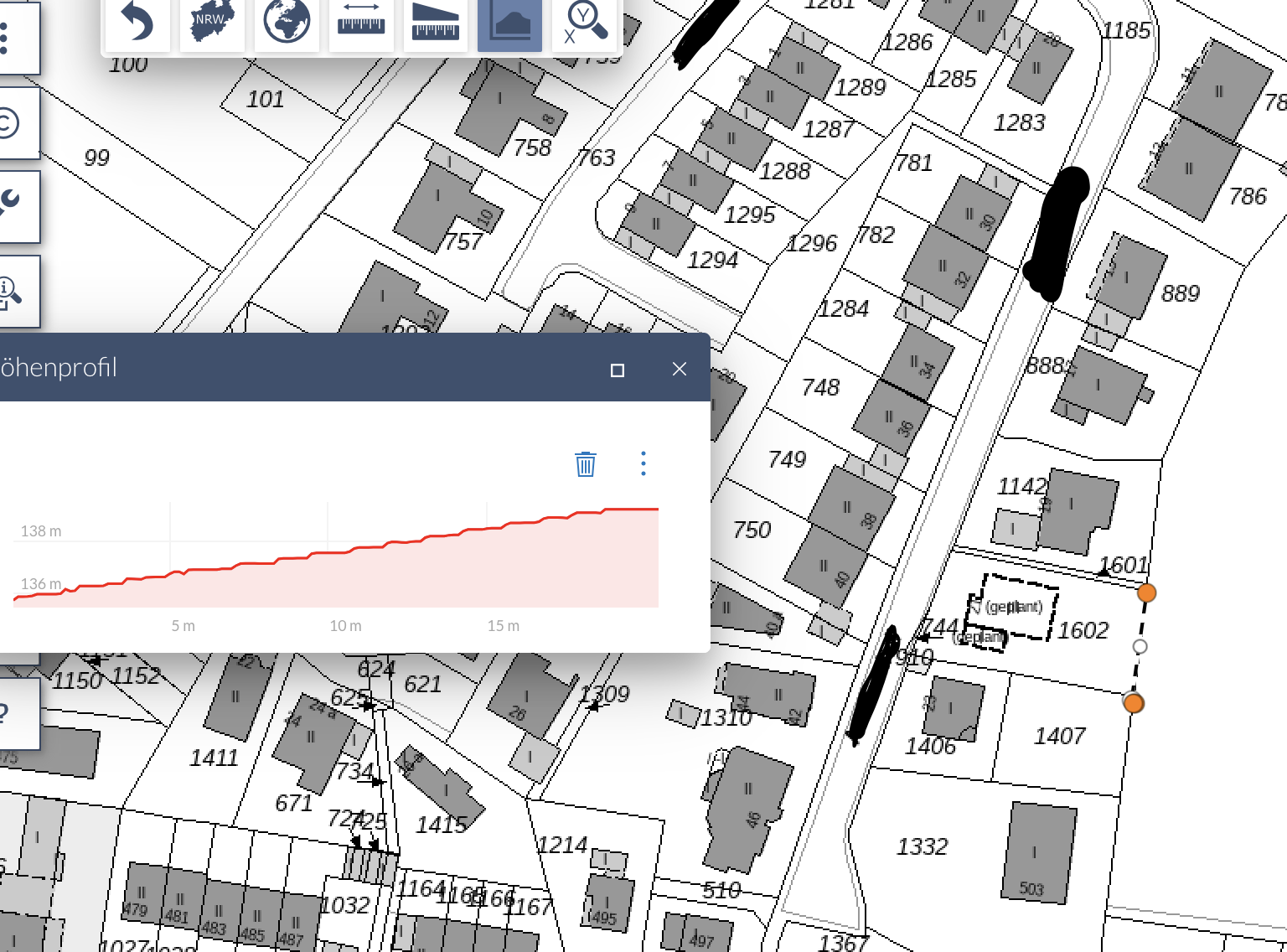

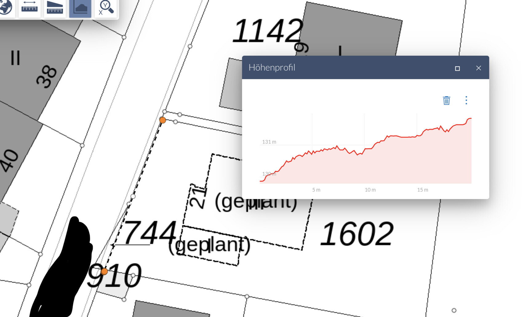

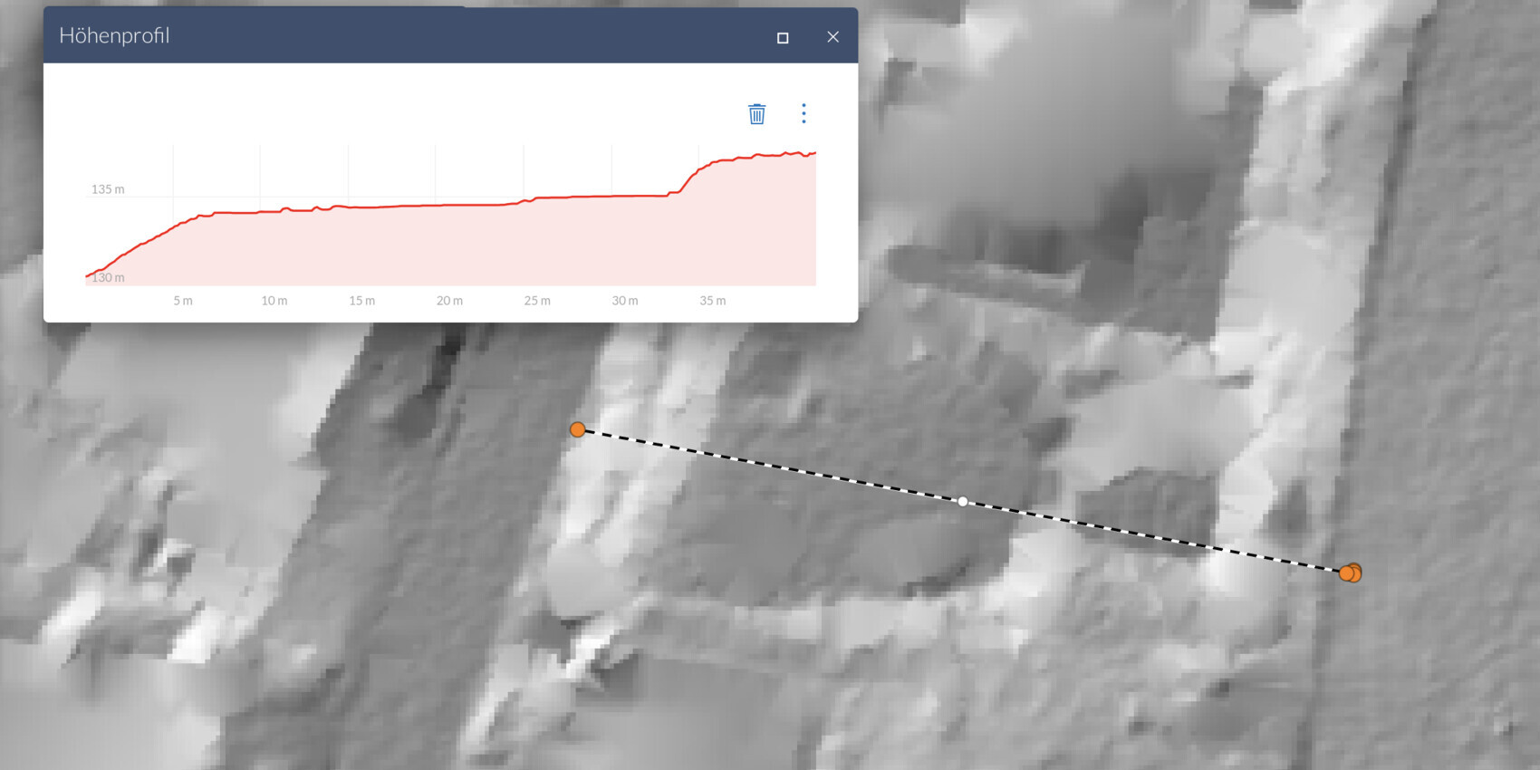

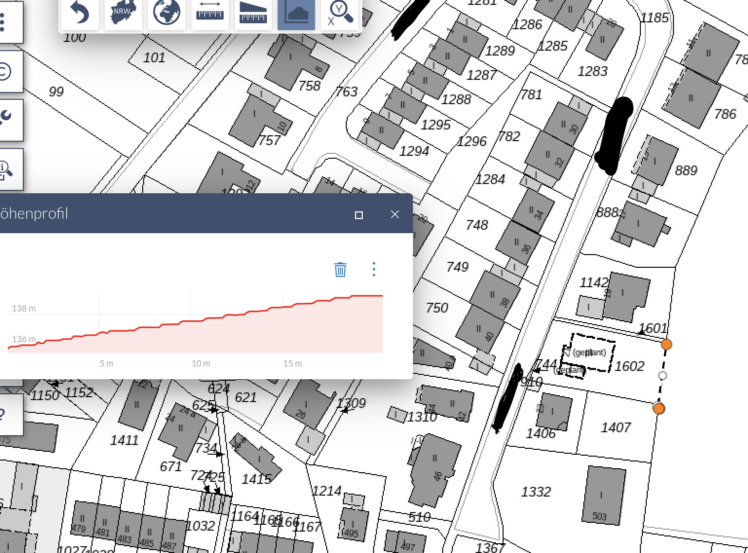

Wem gehört denn das Grundstück 744?
Im Bayernatlas kann man mit einem Messwerkzeug Längen messen und dann zeigt das System den Höhenverlauf mit an.
Ok hab ich mal versucht einmal quer durchs Grundstück durch.
GS744 keine Ahnung ehrlich gesagt. Ich nehme an der Stadt. Es wird online als 6qm Straßenverkehr ausgezeichnet.
Kartenansicht mit orangefarbenen Start- und Endpunkten einer gestrichelten Linie; Höhenprofil offen.
hanghaus2023
Das funktioniert doch gut. Zusätzlich noch 2 senkrechte Linien im Bereich der Ost- und Westfassade. Nimm bitte den Grundstücksplan nicht die topografische Karte.
Gibt es einen Bebauungsplan? Falls nicht ist ein größerer Kartenausschnitt hilfreich.
Skya2020
Das funktioniert doch gut. Zusätzlich noch 2 senkrechte Linien im Bereich der Ost- und Westfasade. Nimm bitte den Grundstück Plan nicht die topografische Karte.
Gibt keinen Bebauungsplan. Oder meintest du wirklich an der fiktiven Hausfassade?
